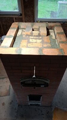

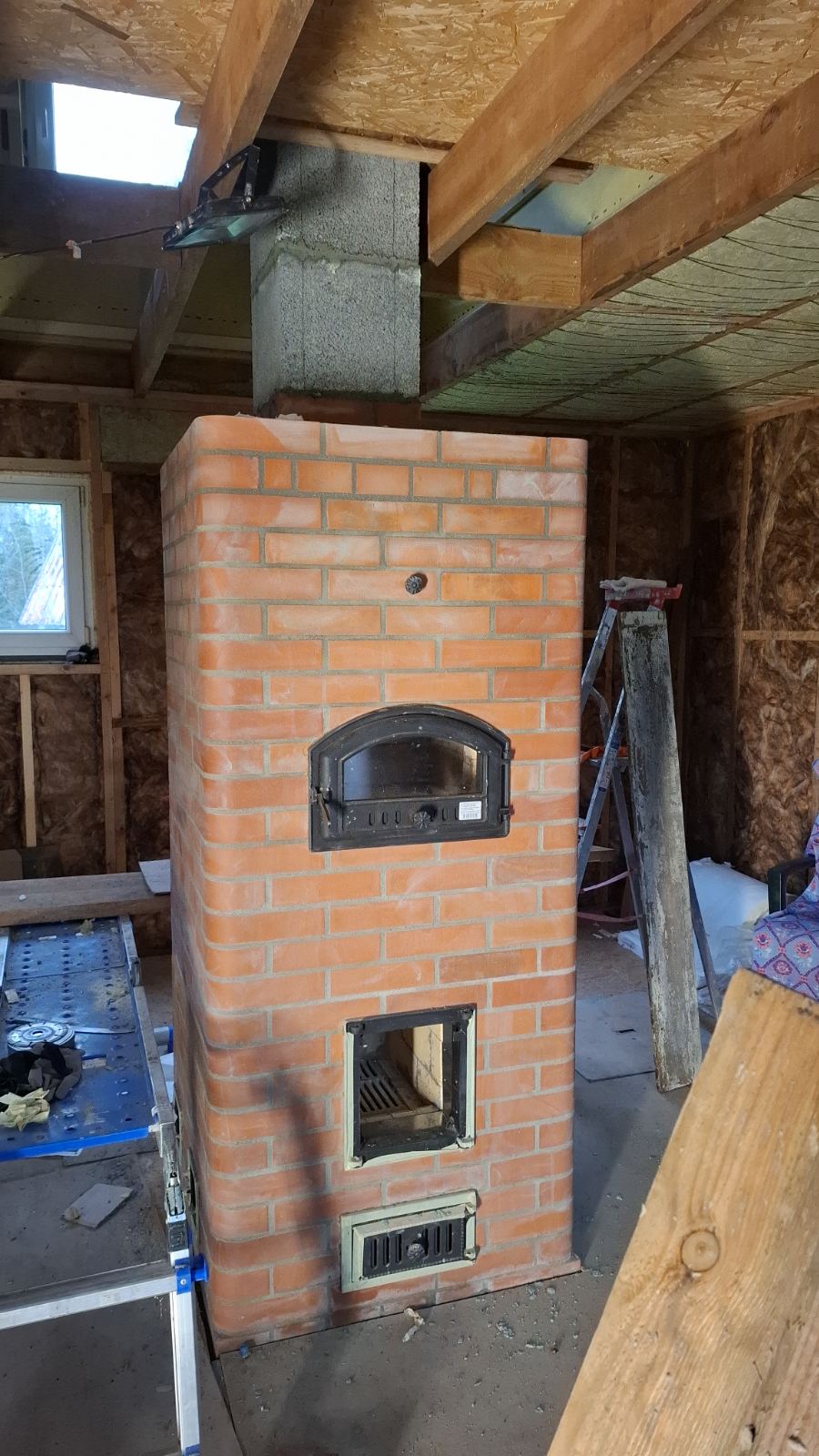

СообщениеДобавлено: Ср 24 Сентябрь 2025, 10:03 Ответить с цитатойВернуться к началу
Дальше
 Размер файла:  212.15 КБ
 Просмотров:  83 раз(а)
Mihhail
Зарегистрирован: Сб 19 Январь 2013, 23:00
Сообщения: 85
Регион: ESTONIA

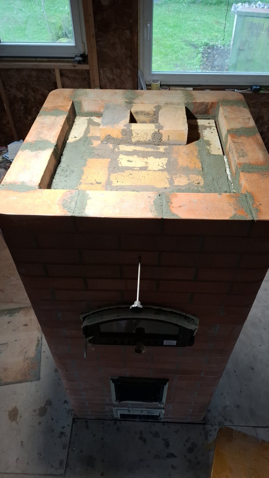

СообщениеДобавлено: Ср 24 Сентябрь 2025, 10:04 Ответить с цитатойВернуться к началу
Заканчиваем.
 Размер файла:  242.33 КБ
 Просмотров:  82 раз(а)
Mihhail
Сообщения: 85
Регион: ESTONIA

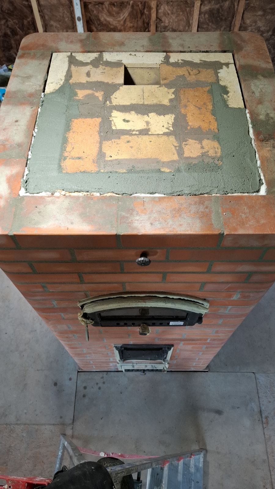

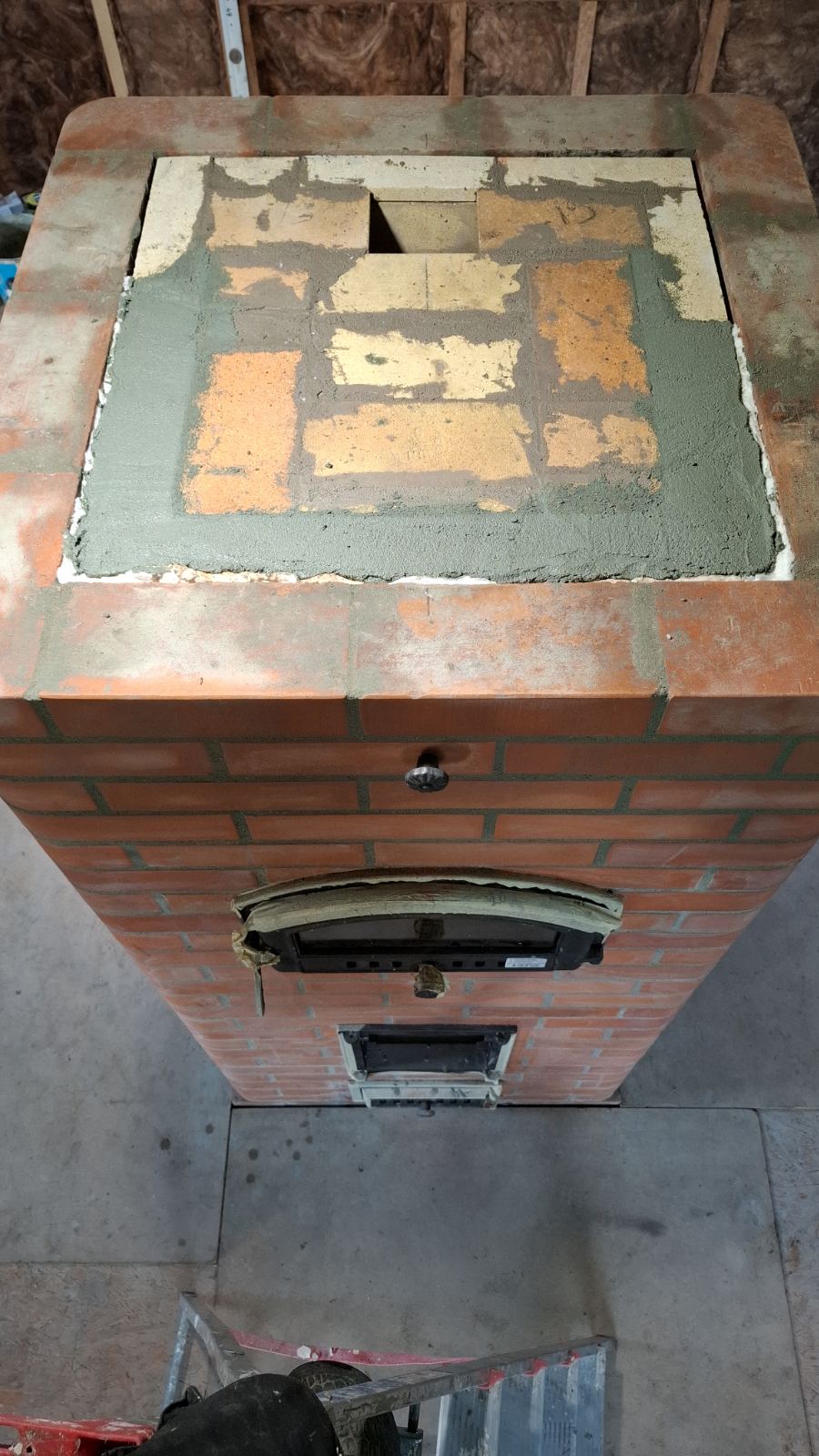

СообщениеДобавлено: Ср 24 Сентябрь 2025, 10:05 Ответить с цитатойВернуться к началу
Шамотное я дро закончили.

Pe4nik
Сообщения: 577
Регион: Шарья
СообщениеДобавлено: Чт 25 Сентябрь 2025, 07:25 Ответить с цитатойВернуться к началу
Сечение маловато, зарастет сажей и задымит.
С уважением! 8 91О 951 О7 О7
печник-смирнов.рф
Mihhail
Сообщения: 85
Регион: ESTONIA
СообщениеДобавлено: Чт 25 Сентябрь 2025, 07:38 Ответить с цитатойВернуться к началу
Да работает такая у меня на даче третий год,не дымит.

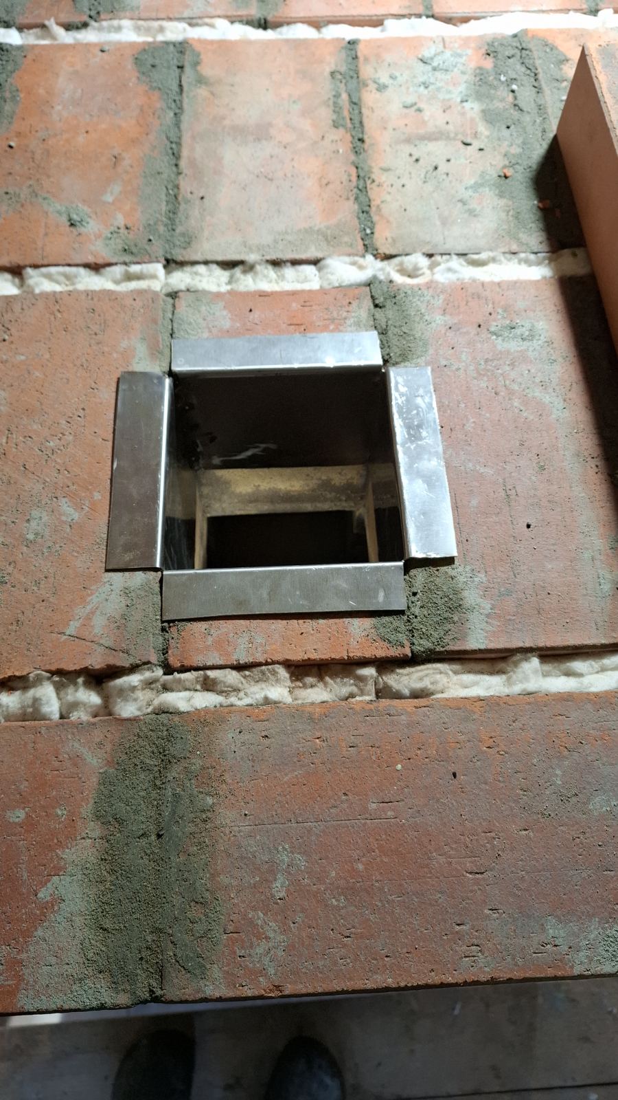

Сообщения: 2378
СообщениеДобавлено: Чт 25 Сентябрь 2025, 09:17 Ответить с цитатойВернуться к началу
Задвижка летнего хода хорошо сделана.
Только надо иметь возможность вынимания её для ревизии, т.е. спереди вынимаемый красный кирпичик.
И думаю, что зазоры от задвижки надо побольше делать.
Андрей Алексеевич прав, отверстия в опускные каналы намного больше надо. Думаю даже больше, чем Андрей Алексеевич показал.
При нагреве Пода ХК придётся ЗЛХ открывать.
Mihhail
Сообщения: 85
Регион: ESTONIA
СообщениеДобавлено: Вт 30 Сентябрь 2025, 20:48 Ответить с цитатойВернуться к началу
Может быть и больше но не критично работает не плохо.
И это не комерция
,а два дачника решили сложить печку.

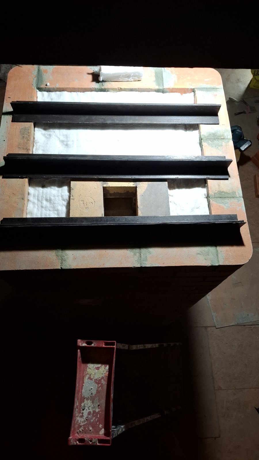

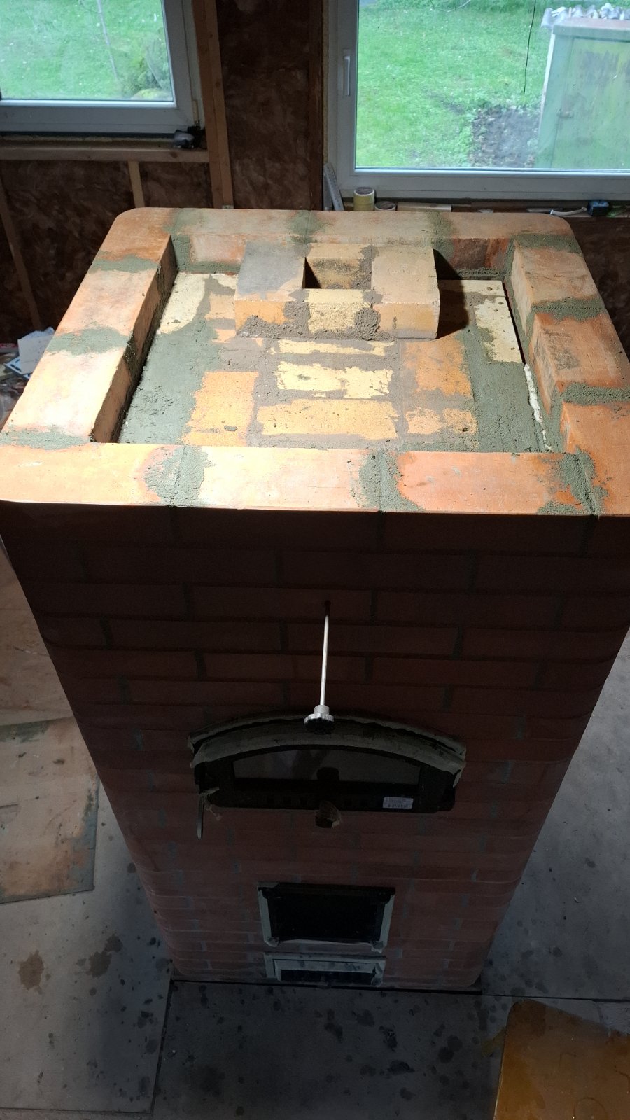

СообщениеДобавлено: Вс 5 Октябрь 2025, 08:51 Ответить с цитатойВернуться к началу
Начинаем завершать кладку печи.
 Размер файла:  165.27 КБ
 Просмотров:  76 раз(а)
Mihhail
Сообщения: 85
Регион: ESTONIA
СообщениеДобавлено: Вс 5 Октябрь 2025, 08:52 Ответить с цитатойВернуться к началу
Заканчиваем перекрытие.

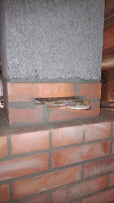

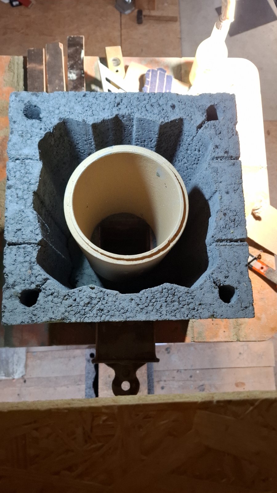

СообщениеДобавлено: Вс 5 Октябрь 2025, 08:54 Ответить с цитатойВернуться к началу
Вот выходим на трубу.
 Размер файла:  243.36 КБ
 Просмотров:  74 раз(а)
Mihhail
Сообщения: 85
Регион: ESTONIA

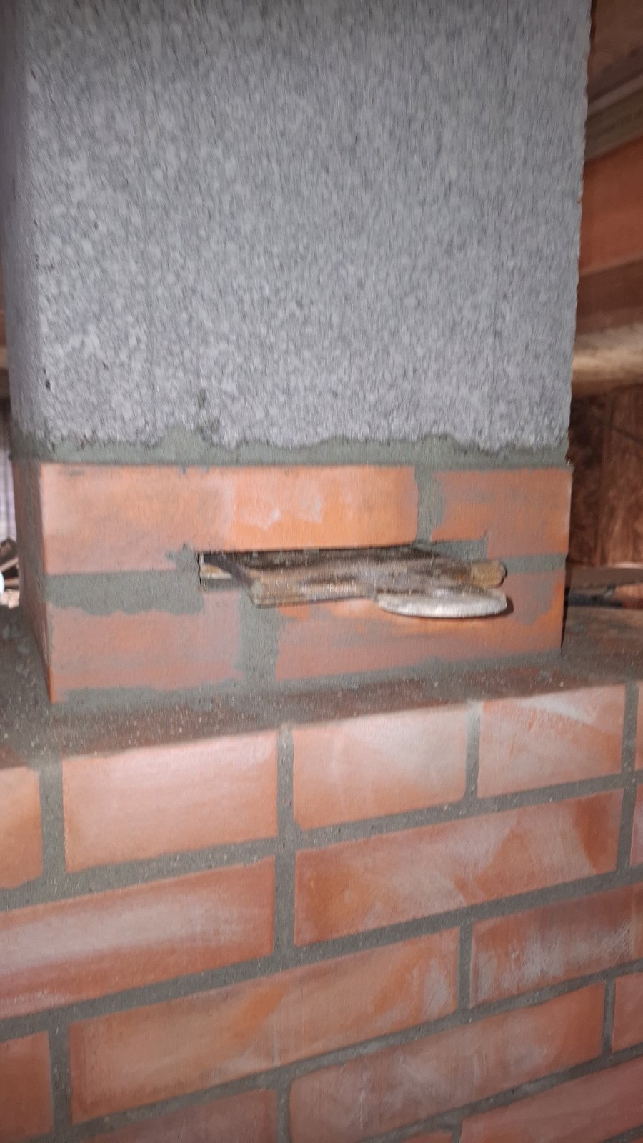

СообщениеДобавлено: Вс 5 Октябрь 2025, 08:55 Ответить с цитатойВернуться к началу
Вот труба начата с задвижкой.
 Размер файла:  195.41 КБ
 Просмотров:  78 раз(а)

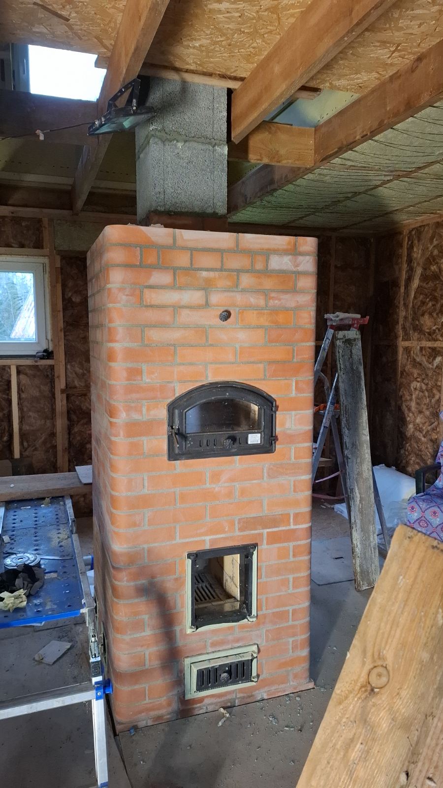

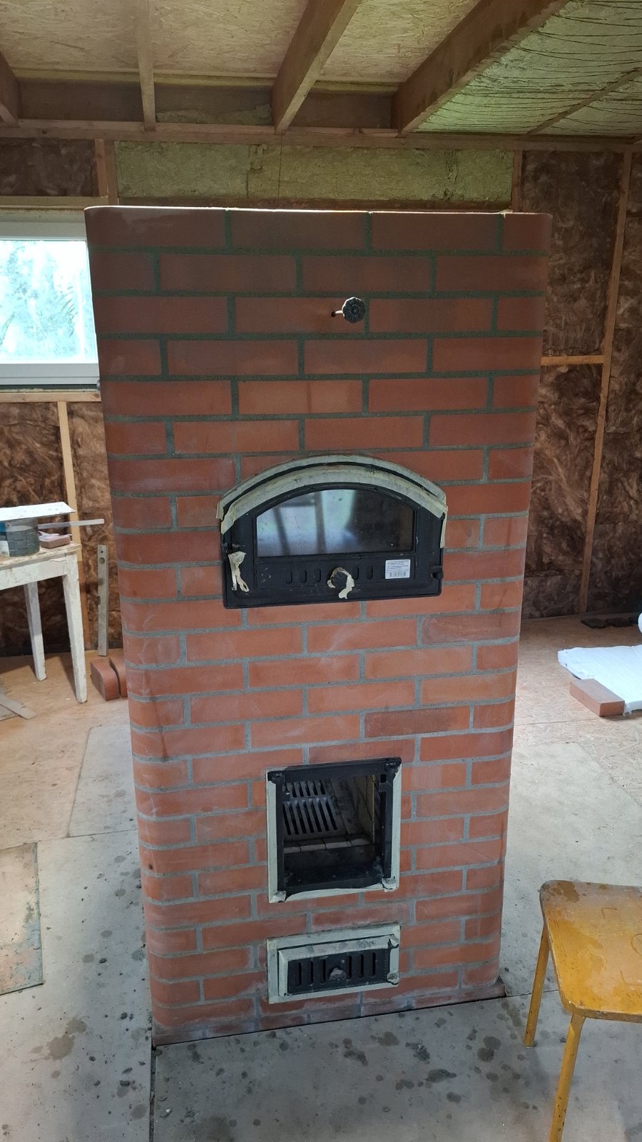

Mihhail
Сообщения: 85
Регион: ESTONIA

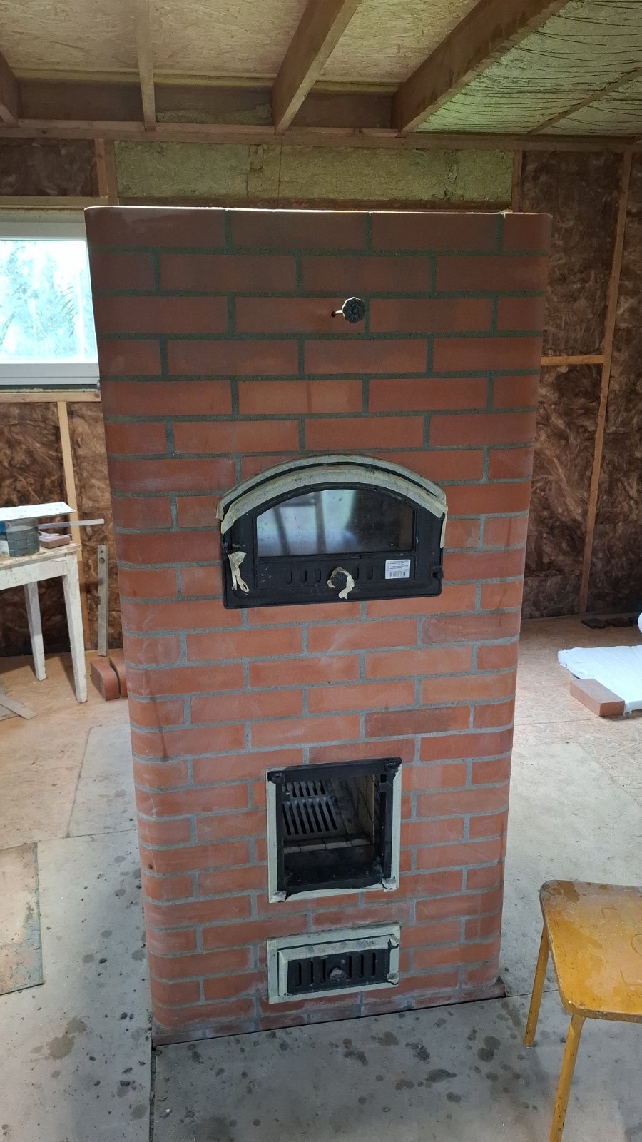

СообщениеДобавлено: Вс 5 Октябрь 2025, 16:44 Ответить с цитатойВернуться к началу
Все с печкой закончили,осталось замять ее с молоком и после сушки в эксплуатацию.

СообщениеДобавлено: Вс 5 Октябрь 2025, 18:40 Ответить с цитатойВернуться к началу
Я хотел сказать не замять а замять печку с молоком,от разводов глины.

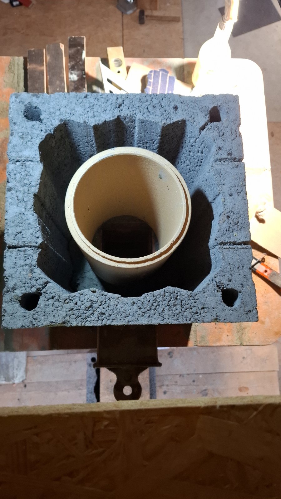

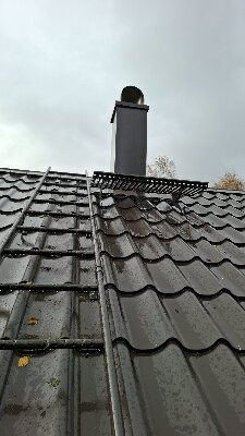

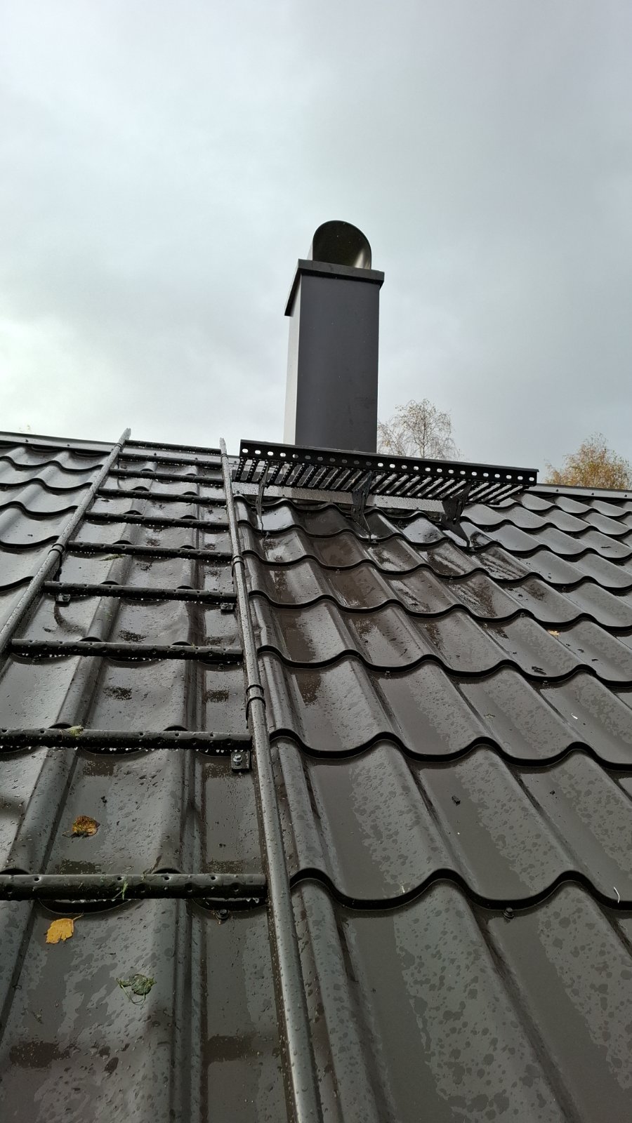

СообщениеДобавлено: Вс 12 Октябрь 2025, 11:59 Ответить с цитатойВернуться к началу
Вот закончили с трубой
 Размер файла:  226.11 КБ
 Просмотров:  77 раз(а)
Mihhail
Сообщения: 85
Регион: ESTONIA

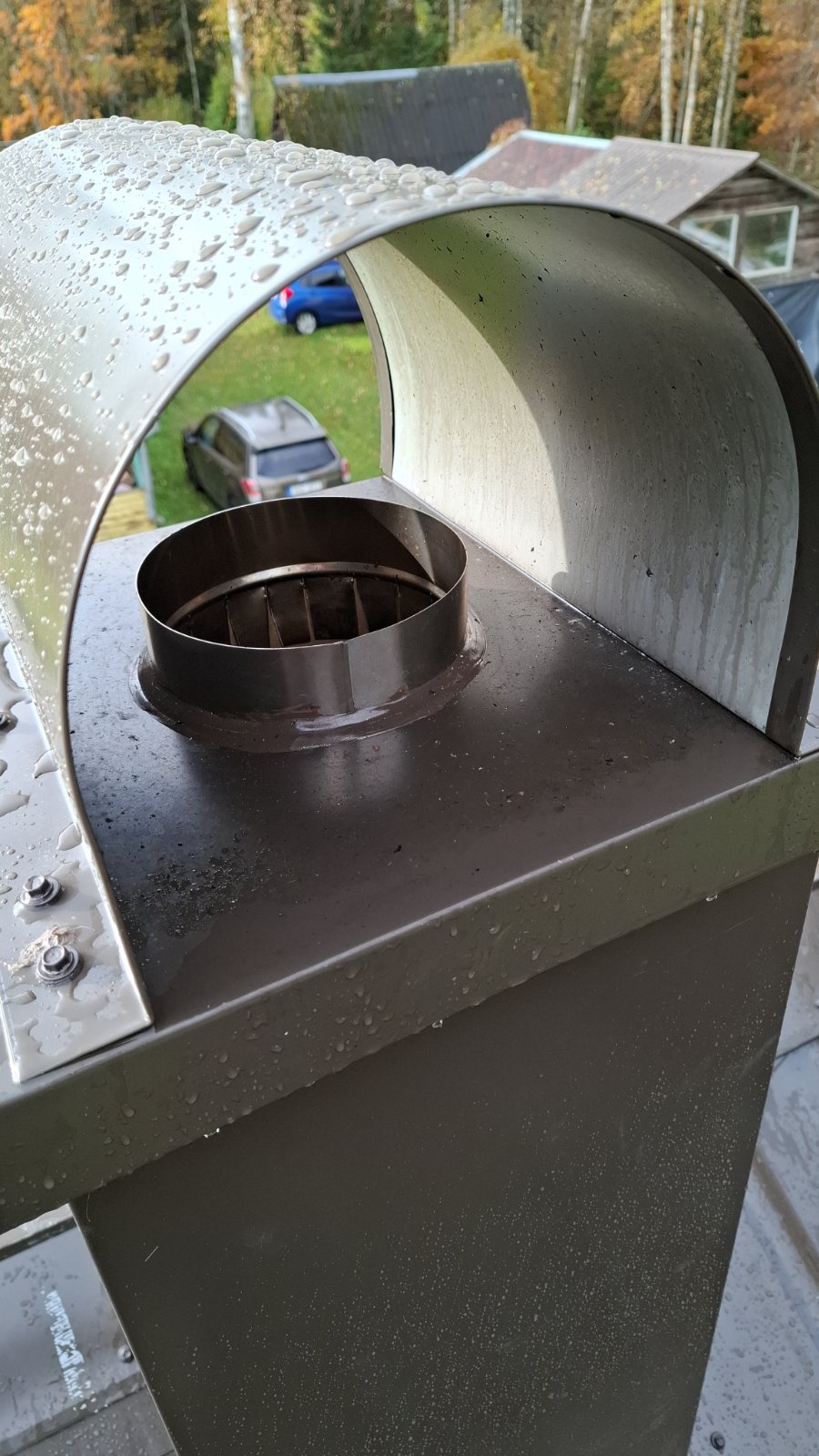

СообщениеДобавлено: Вс 12 Октябрь 2025, 12:00 Ответить с цитатойВернуться к началу
Вот верх трубы то биш оголовок.
 Размер файла:  239.66 КБ
