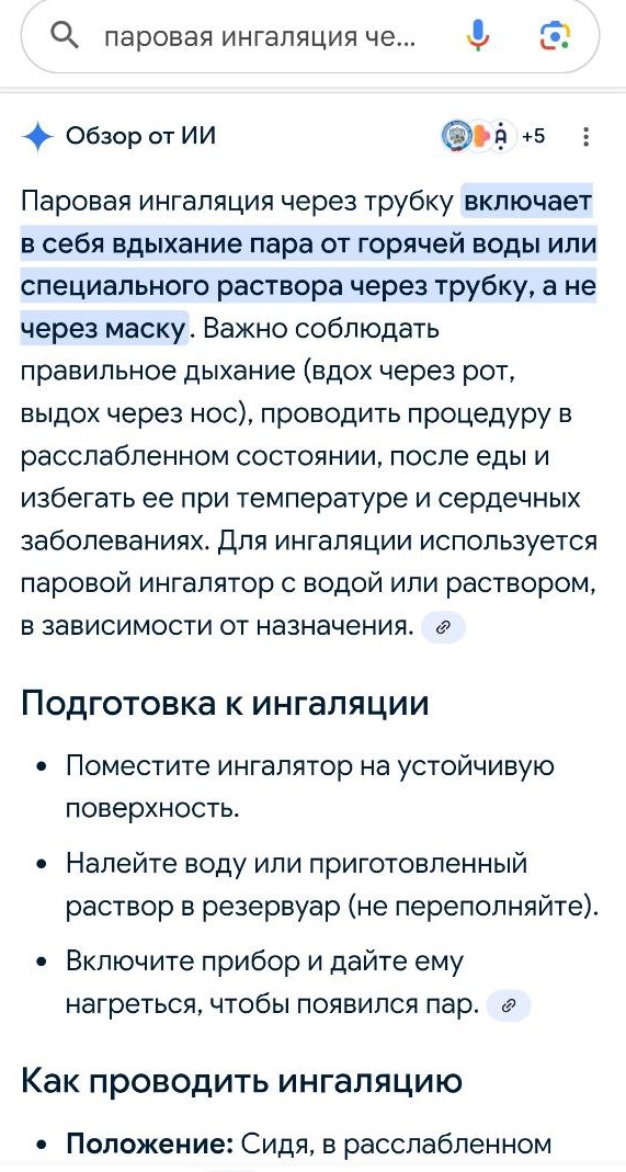

Сообщения: 6227
Добавлено:
Пн 13 Октябрь 2025, 11:59
| Евгений Исупов писал(а): |
| Давайте заузимся до предела зонами лица и носоглотки. |
Ещё один интересный материал от Владимира Конопли...[/quote]
Спасибо. Интересно.
Давайте опустимся до конкретики.
Вы пишите, что при повышении ТТР начинает жечь (ошпаривать) "крылья носа".
И дышать-нюхать становиться невозможным (дышите ртом).
Ну а если поток горячего влажного воздуха изолировать от "крыльев носа" трубкой?
Например, обычной силиконовой трубочкой внешним диаметром 16 мм с уплотняющей намоткой.
И делать вдохи через трубки на разных высотах (а выдохи ртом)...
Что будет с "тяжестью дыхания" и запахами?

Владимир Конопля
Зарегистрирован: Сб 31 Май 2025, 14:37
Сообщения: 27
Добавлено:
Пн 13 Октябрь 2025, 14:34
| Цитата: |
Что будет с "тяжестью дыхания" и запахами? |
Идея дышать в бане через трубку — это попытка обмануть собственную физиологию. Попытка, обречённая на провал и фундаментальное искажение того, как тело взаимодействует со средой.
Человек в бане — это не набор изолированных систем. Это целостный организм, где кожа, слизистые, лёгкие и мозг объединены в единый контур регулирования. Нос — не просто воздуховод. Это первый и самый важный рубеж защиты и оценки. Его крылья, богатые ноцицепторами, — это точнейшие датчики перегрева. Их жгучая боль — не случайный дискомфорт, а кристально ясный сигнал: «Ткань на грани повреждения. Остановись. Остынь.»
Попытка обойти этот сигнал, перенаправив поток горячего воздуха прямиком в гортань, — всё равно что отключить пожарную сигнализацию, потому что она слишком громко кричит. Ты не решаешь проблему. Ты просто лишаешь себя информации о её масштабе.
В гортани и трахее концентрация болевых рецепторов иная. Они не так остро сигнализируют о термической угрозе, как кожа носа. Но это не значит, что угрозы нет. Это значит, что ты начинаешь повреждать слизистую дыхательных путей, не получая при этом столь же яркого предупреждения. Ожог смещается вглубь, к бронхам, чья слизистая не приспособлена для прямого контакта с таким агрессивным теплоносителем.
Обоняние при этом отключается. Запахи не достигают обонятельных рецепторов. Обоняние — часть регуляции дыхания, часть оценки среды. Его отключение — снижение обратной связи. А с ним — целый пласт информации о среде. Баня перестаёт быть пространством ароматов, превращаясь в стерильную тепловую камеру. Выключается один из ключевых каналов, который мозг использует для построения целостного ощущения безопасности и комфорта.
Самое же коварное последствие — иллюзия контроля. Кажется, что, убрав боль в носу, ты решил проблему. На самом деле ты лишь загнал её на уровень, где последствия становятся отсроченными и системными. Лёгкие, чьи альвеолы лишены болевых рецепторов, не смогут крикнуть тебе о помощи, когда горячий пар начнёт нарушать их тончайшую структуру.
Боль в носу, тяжесть дыхания, потеря обоняния — это не отдельные неудобства. Это части единой системы обратной связи. Обходить её — не признак изобретательности, а отказ от мудрости собственного тела ради опасного и бессмысленного эксперимента.
Баня — это диалог со средой, а не война с собственными ощущениями. И этот диалог возможен только тогда, когда ты слушаешь все сигналы, которые посылает тебе твой организм. Без исключений.[/quote]

Сообщения: 6227
Добавлено:
Пн 13 Октябрь 2025, 18:43
| Владимир Конопля писал(а): |
| Цитата: |
| Ну а если поток горячего влажного воздуха изолировать от "крыльев носа" трубкой? |
Нос — не просто воздуховод. Это первый и самый важный рубеж защиты и оценки. Его крылья, богатые ноцицепторами, — это точнейшие датчики перегрева. Их жгучая боль — не случайный дискомфорт, а кристально ясный сигнал: «Ткань на грани повреждения. Остановись. Остынь.» |
