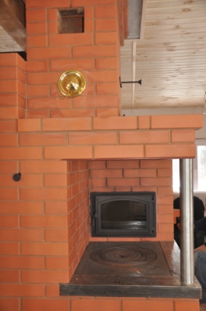

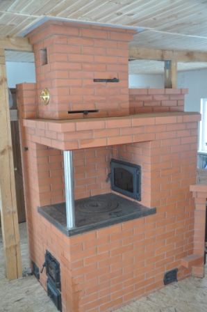

СообщениеДобавлено: Пт 16 Август 2019, 17:01 Ответить с цитатойВернуться к началу

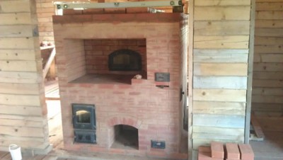

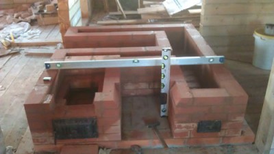

Прошедшей зимой (декабрь-февраль), наездами, завершили печное отопление в деревенском мансардном домике 6х7м.

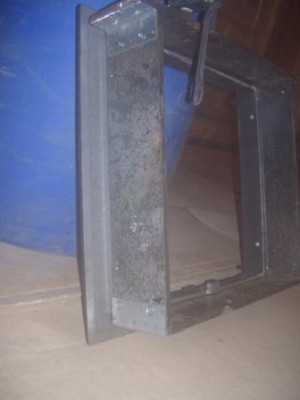

СообщениеДобавлено: Пт 16 Август 2019, 18:09 Ответить с цитатойВернуться к началу
Двери в хк, по-моему не Удобно. Не??
Мангилев Сергей
Сообщения: 978
Регион: Советск
СообщениеДобавлено: Пт 16 Август 2019, 18:10 Ответить с цитатойВернуться к началу
Или это железяка?
Сообщения: 6019
СообщениеДобавлено: Пт 16 Август 2019, 18:26 Ответить с цитатойВернуться к началу
Если ты про петли справа... нам надо было укладываться в скромный бюджет...,каждый рупь считали... доехать до столицы - роскошь, этот домик для семьи смотрителей приюта для взрослых выпускников детских домов, ребята там дожидаются квартир от властей. Гостят, когда захотят...
Дверка в ХК от ВЕЗУВИЯ-240, а svt-470 - дороговата, да и редкая она.
За весну уже наловчились, только, вот, - корзинку в ХК из просечного железа... им, бы..., говорят - где-то есть в нержавейке жаропрочной такое чудо...

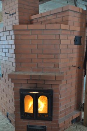

Сообщения: 6019

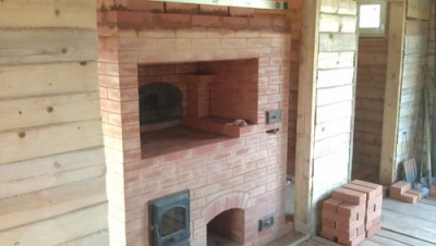

СообщениеДобавлено: Вс 26 Июль 2020, 20:11 Ответить с цитатойВернуться к началу
Печка и камин, и жарким летом - "место притяжения"...

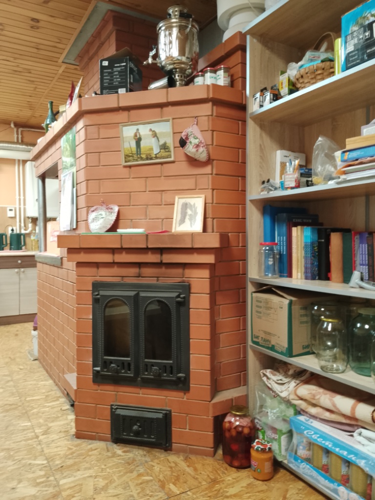

СообщениеДобавлено: Чт 7 Март 2024, 10:54 Ответить с цитатойВернуться к началу
"Хозяюшка" в иллюстрациях Smile

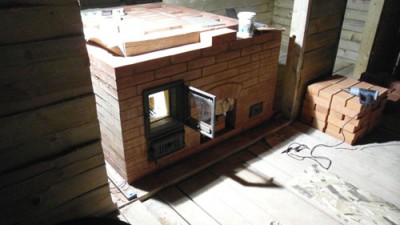

СообщениеДобавлено: Чт 20 Ноябрь 2025, 22:47 Ответить с цитатойВернуться к началу
Обустраиваемся, даже Confused в процессе весенне-осенних полевыхсадовотепличноогородных Razz
Лист предтопочный съёмный...
