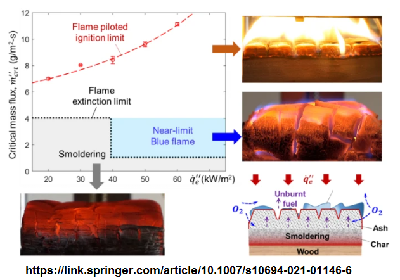

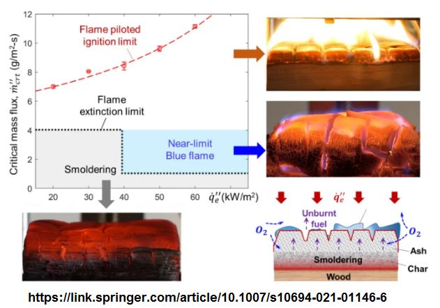

Vladimir-spb писал(а):
Получается что в микротоки уже не поступает достаточного количества воздуха и там идет в основном пиролиз без стабильного огневого процесса.
Без "стабильного" огневого процесса не будет тепла для пиролиза.
Там стабильное горение. С альфа меньше единицы.
Что это такое - это исходная точка понятия горения полена.
 Размер файла:  255.94 КБ
