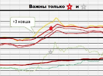

А тот график чей?
Чей это график?

А тот график чей?
Чей это график?
Это мой график, кстати, в этот заход ТР была на уровне 50 и даже выше.

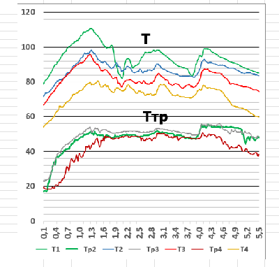

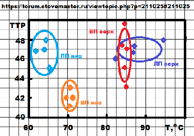

Андрей Захарович писал(а):
Это я могу при случае попробовать, но вряд ли буду.
Я так и ожидал.
Каждая порция пара выталкивает солидную дозу воздуха и конечно такой "насос" будет эффективнее простой конвекции.
Тем более интересно.
вам надо дать объяснение феномену, который мы только вот что открыли!
Кажется, при этих метеоусловиях носом Вы ничего не отличите.
Только лицом? Пшикнули на себя горяченьким.
Хотя бы рядом с этажеркой сели бы повыше.
*Но при желании подогнать можно всё...

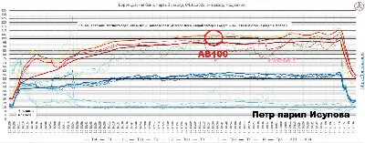

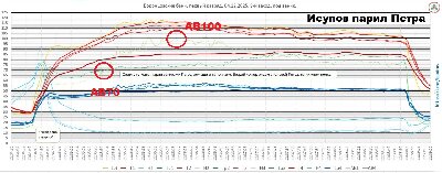

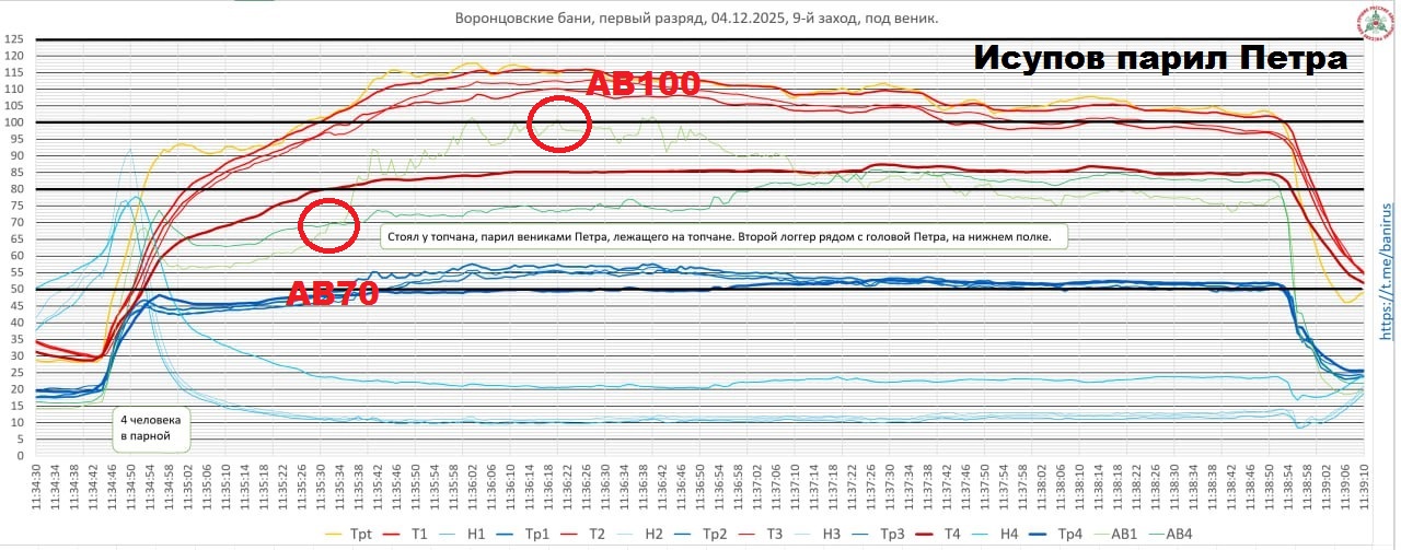

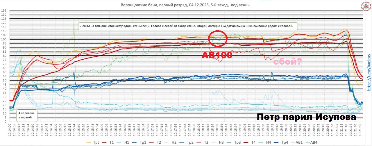

Евгений Исупов писал(а):
У меня на графиках обычно комментарии прописаны
Мне на Ваших графиках АВ (абсолютная влажность) нравится больше, чем Тр.
Т100/АВ100 - это показатель экстремальности?

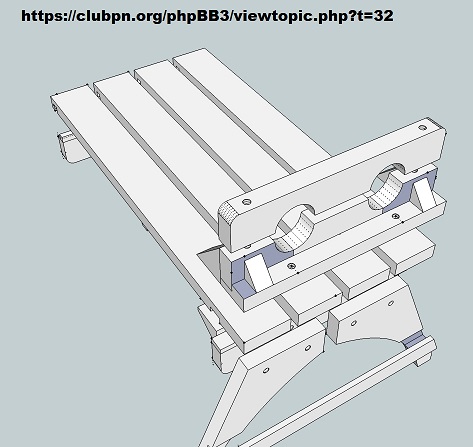

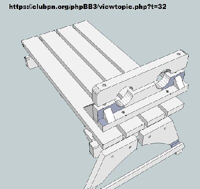

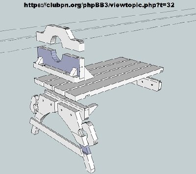

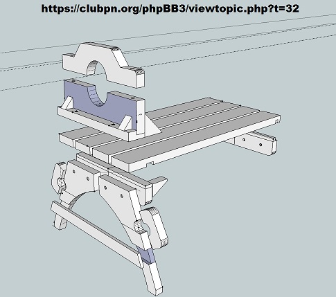

Кен термоустойчивый мужик, но я тут познакомился на охоте с одним итальянцем и пригласил его в баню. Он так начал махать вениками, что согнал Кена с полока за три минуты.
Надо было Кена зафиксировать. Понадежней... Very Happy
По АВ не ориентируюсь, но судя по Тр около 55 могу сказать, что бывало и экстремальнее.

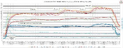

С Петром я встречался у Ярослава в Литве весной 25 года. Он парит довольно своеобразно - припарками, удерживая веник на теле. Мне это не понравилось. Что касается первого графика, то хотелось бы больше пояснений. Сначала там все гладко (типичный ВВ), а потом линии начинают прыгать. В чем дело? На втором графике режим убойный! Надо бы надо датчики откалибровать, боюсь они у нас разные показатели дают про одинаковых исходниках.
Да, тесен мир. Все друг друга знают.
На перовом графике красная линия местами вниз уходит из за попадания капли воды с веника на датчик.
Когда нет поддач или они совсем небольшие, а датчик на уровне полка, то никакой зубчатости и не увидишь.
Гладкость вовсе не показатель ВВ. Наоборот когда пар хорошо приготовили, то линии ровненькие.
Она показатель только если датчик ближе к потолку и при поддачах нет зубов.
К сожалению, и при красном заряде чаще всего получают ВП, как в Кузьминках. Зубчатости не заметил. У меня полок 120 см от потолка, датчики расположены на кронштейне через каждые 30 см.
Есть там зубчастость, если в правильных местах замеры делать.
Если бы в вашей бане площадь парной была под 80 кв.м, то тоже не везде зубы смогли бы найти.
В Воронцовских парилка поменьше и зубы заметнее.

Вам бы надо где-нибудь заказать для ноута программу пересчета на массовую влажность МВ (кг воды на кг ПВС) и чтоб строила график в координатах МВ-Т.
Тогда бы вся наука выползала бы наружу.
То есть, если Вы поддали (сколь угодно долго и сколь угодно куда), все метеоточки во всех зонах и во все времена должны лечь на одну прямую (школьный "закон бассейна").
И отклонения от прямой могут быть либо от теплопотерь или от осушения на стенах (и от вентиляции тоже).
