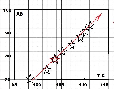

То есть, если Вы поддали (сколь угодно долго и сколь угодно куда), все метеоточки во всех зонах и во все времена должны лечь на одну прямую (школьный "закон бассейна").
Вот как примерно выглядит этот конкретный фрагмент последствий поддачи (в пересчете Тр на влажность).
За неимением МВ, ориентировочно взята АВ.
По стрелке графически определяется температура пара из каменки.

По АВ не ориентируюсь
Евгений Исупов писал(а):
Гладкость вовсе не показатель ВВ.
Есть там зубчастость, если в правильных местах замеры делать.
Если бы в вашей бане площадь парной была под 80 кв.м, то тоже не везде зубы смогли бы найти.
В Воронцовских парилка поменьше и зубы заметнее.

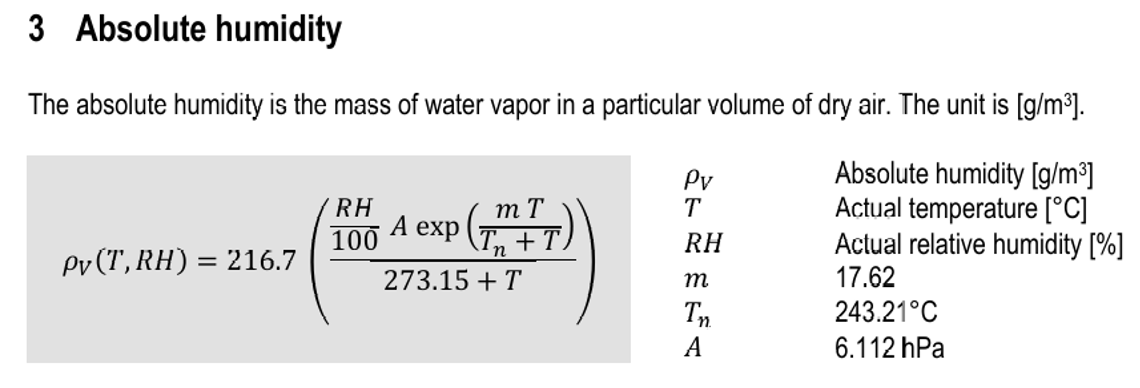

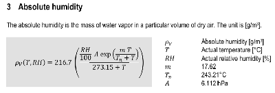

Вам бы надо где-нибудь заказать для ноута программу пересчета на массовую влажность МВ (кг воды на кг ПВС) и чтоб строила график в координатах МВ-Т.
Тогда бы вся наука выползала бы наружу.
И отклонения от прямой могут быть либо от теплопотерь или от осушения на стенах (и от вентиляции тоже).
Если формула есть, то могу вбить в эксель и вывести график, так же как с АВ сделал. Сам формулу не нашел.

Да, исходные Т и ОВ.
Тр тоже не в экселе считаю -- формула в логгер зашита.
АВ по формуле в прикрепленном файле в экселе считаю. На график вывожу только 1-й и 4-й датчик, а то линий и так очень много.
