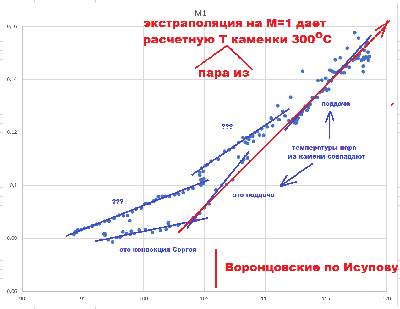

Сообщения: 6356
СообщениеДобавлено: Вт 20 Январь 2026, 19:20 Ответить с цитатойВернуться к началу
Евгений Исупов писал(а):
Пожалуй, надо Воронцовские принять за "полигон" исследований.
Тем более, Вы их всегда хвалили?
Да, пар мне больше всего там нравится и в высшем разряде.
В Воронцовских температура пара получается не выше, чем в Кузьминках.
Те же 300 градусов высчитываются из графика.
Конечно, это весьма приблизительная "прямая". Но что есть...
Можно попросить Маслова пересчитать график на энтальпии вместо Т?
У него диаграмма влажного пара есть посчитанная.
Тогда прямая станет кривой. И поточнее Т пара можно будет прикидывать.
Но вылезет "криволинейность" координат температуры и пара...
Надо учитывать, что датчики на шапке. На носу и плечах немного меньше получается.
Это не должно влиять. Все точки в бане теоретически должны лечь на одну прямую.
Если при смешении не будет потерь температуры и пара на стенах, конечно.
Науки тут до хрена...

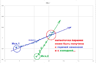

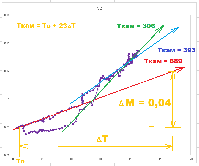

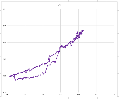

Могу для интереса M2 вывести. 2-й датчик ниже первого всего лишь на 20 см. Посмотрим какую картинку он покажет.
 Размер файла:  45.89 КБ
 Просмотров:  28 раз(а)
Сообщения: 6356
СообщениеДобавлено: Вт 20 Январь 2026, 22:12 Ответить с цитатойВернуться к началу
Точки Вашего графика (на прямых с разным уклоном) соответствуют разным процессам нагрева-увлажнения.
Согласен, чтобы разобраться, надо разбить на временные интервалы на части.
*Или изображать точки разными цветами в зависимости от интервала.
Very Happy Вряд ли это удастся...
Ясно одно. Чем ниже уровень в бане, тем более "горячим" представляется исходный пар из каменки...
"Горячий" в кавычках потому, что разбавление пара в каменке воздухом повышает эффективную (кажущуюся) температуру пара (в соответствии с догматами начала этой темы).
Наверно, вся влажность при поддаче сначала собирается наверху.
А потом может потихоньку выдавливаться вниз по Исупову-Калинину.

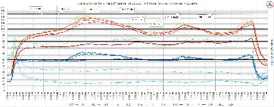

 Размер файла:  398.43 КБ
 Просмотров:  33 раз(а)

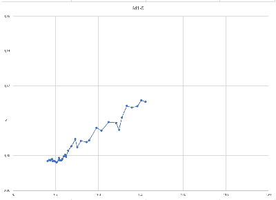

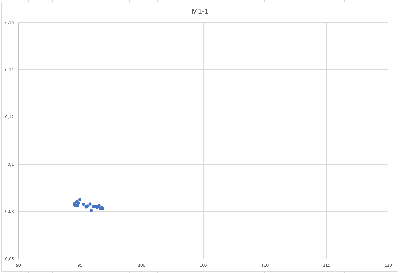

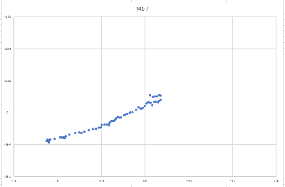

Евгений Исупов
Сообщения: 795
СообщениеДобавлено: Ср 21 Январь 2026, 03:35 Ответить с цитатойВернуться к началу
Предлагаю по процедуре:
1. Остановиться пока только на Воронцовских 12.04.25 (3 заход).
2. Закрепить (как стандартную) подобранную Вами шкалу графиков М-Т.
3. Представить логгерный график М1 с разбивкой на некоторые характерные временные интервалы.
4. Представить графики М1-Т1 для каждого выбранного временного интервала.
5. Обсудить эти графики (с визуальным усреднением отклонений-пиков).
6. По результатам проделать это же последовательно с М2, М3 и М4.
Ну а я пока неспешно сориентируюсь в результатах перечисленных Вами измерений.
По М1 сделал 7 графиков. Так нормально будет? Остальные М2-4 так же сделать?
Лучшие русские бани
https://t.me/banirus
 Размер файла:  23.14 КБ
 Просмотров:  26 раз(а)

 Размер файла:  22.08 КБ
 Просмотров:  27 раз(а)
 Размер файла:  16.78 КБ
 Размер файла:  28.1 КБ
 Просмотров:  25 раз(а)
 Размер файла:  23.31 КБ
 Просмотров:  32 раз(а)
Евгений Исупов
Сообщения: 795
Лучшие русские бани
 Размер файла:  16.55 КБ
 Просмотров:  29 раз(а)
 Размер файла:  22 КБ

Сообщения: 6356
СообщениеДобавлено: Ср 21 Январь 2026, 09:49 Ответить с цитатойВернуться к началу
Хорошие графики получаются. Более внятные, чем раньше.
Хорошо было бы, чтоб только прямые были (поддачи).
И отдельные точки (топтания на месте) для парений.
*Быстро двигаетесь. Я не успеваю.
Мне надо все на печать вывести. А принтер заминает, мыть ролики надо.
А на экране не очень-то получается покрутить, рассмотреть, обдумать и понять.
Искусственного интеллекта у нас нет. Только свой...
Сообщения: 6356
СообщениеДобавлено: Ср 21 Январь 2026, 10:34 Ответить с цитатойВернуться к началу
Андрей Захарович писал(а):
Я могу купить на амазоне несколько бюксов с притертыми пробками, пронумеровать их и взвесить.
Да, интересный получился бы эксперимент.
Но Вы же не поедете взвешивать в Гарвард! Мы же гордые.
Так что стоит заранее выписать из Японии аналитические микровесы за 200-300 тыс дол...
Я как то не в курсе, что у вас на графиках, по абсцисс Т? А что по ординат? Что это за М1 и М2?
Мы с Исуповым не за школьной лавкой сидим. Рядом с Клайпероном и Гей-Люссаком.
Наш курс - на передовое острие науки. С электроникой и с высшей математикой.
Лезем вглубь банного миросознания.
Пытаемся разобраться с Вашими мыслями о ЛП на генно-молекулярном уровне.
не давала покоя следующая мысль - с помощью любой железной печки и даже ЭК можно получить любую Т и любую В (влажность), но нельзя получить ЛП.
Действительно, любую метеоточку можно получить и с горячей, и с холодной каменкой.
Но ведь эта любая метеоточка будет иметь совершенно разное происхождение!
Я никогда не стану пэром Англии. А Вы - императором Японии.
Почему метеоточки с разным происхождением будут одинаковыми???
А как же ДНК/РНК? Где наследственность? Где, наконец, Дарвин?...
Very Happy bog :hi Шутка.
 Размер файла:  44.71 КБ
Евгений Исупов
Сообщения: 795
СообщениеДобавлено: Ср 21 Январь 2026, 11:00 Ответить с цитатойВернуться к началу
Я тоже без ИИ обхожусь. Он в нашей теме не разбирается, а чтобы его обучить надо самим разобраться.
Вы особо не спешите. Я сегодня в Москву поеду, с тем, чтобы завтра утром в Лефортовские бани поехать. Потом дня три буду с картинками и графиками по Лефортовским разбираться.
Потом надо будет из Воронцовских вывести М захода под веник, там где поддавали от души, а я парился стоя на нижнем полке.
Например вот этот 5-й заход. Только Т наверное с платины надо будет взять, а то SHT зашкалили.
https://t.me/banirus/1016?comment=4817

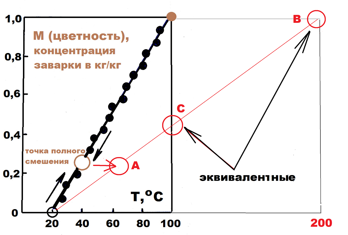

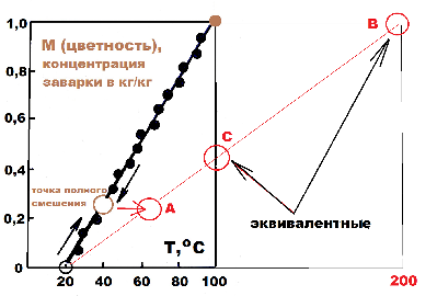

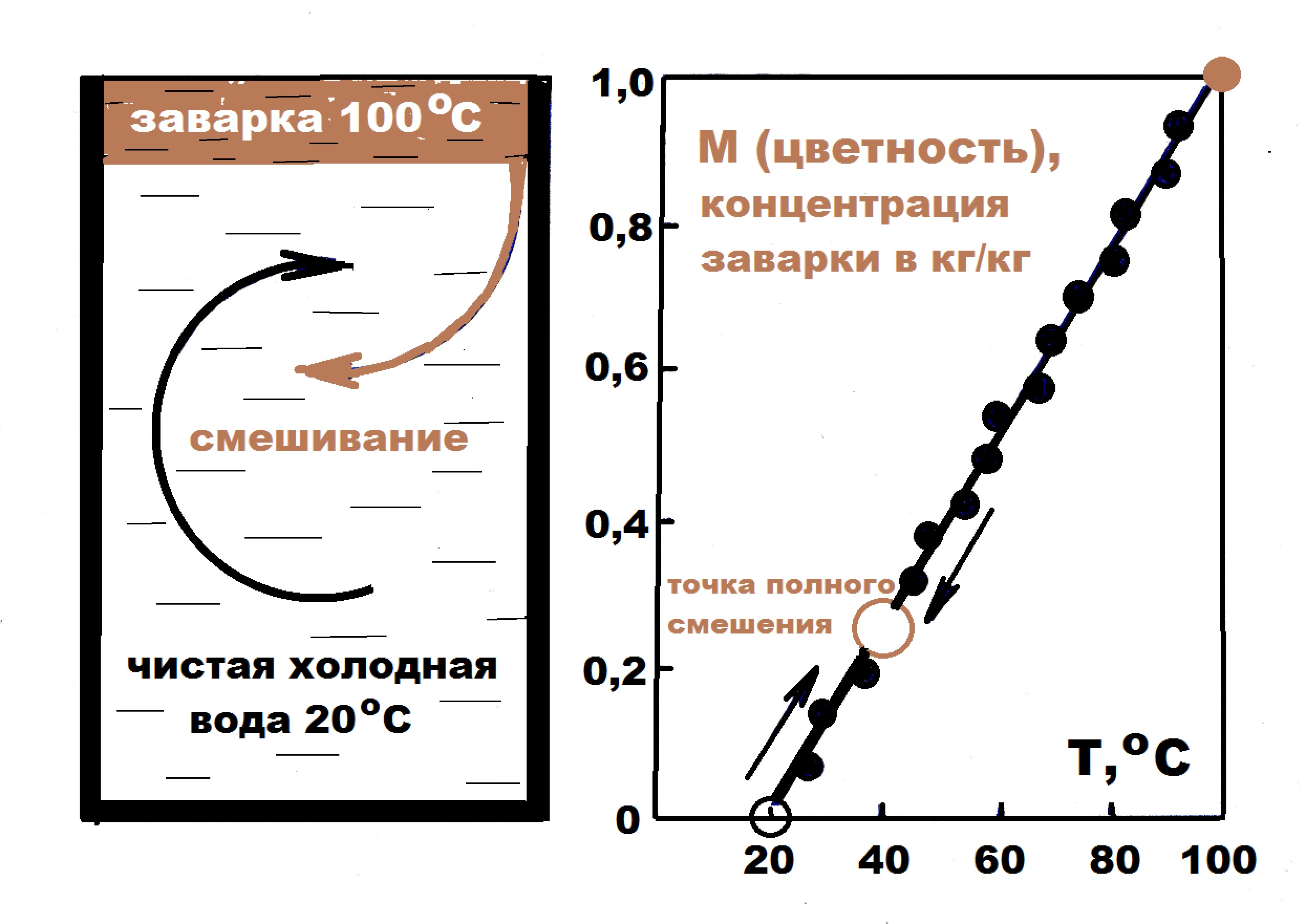

Мотивы обращения к обсуждаемой модели
https://forum.stovemaster.ru/viewtopic.php?p=211120#211120
Суть используемой банно-паровой диаграммы
https://www.forumhouse.ru/threads/143671/
Поскольку исследования Е.А.Исупова приобретают глубокий научный характер, еще раз попытаюсь пояснить основную цифровую идею метода.
Наше мышление умозрительное. При исследовании нового для себя явления мы стараемся зацепиться за какие-то знакомые образы, чтобы провести аналогии.
Нальем в стакан с холодной прозрачной водой кипящую коричневую чайную заварку (или, например, горячий раствор чернил).
Холодная вода имитирует атмосферу бани.
Кипящая заварка имитирует горячий пар из каменки.
В принципе, лить можно как хочешь и как придется.
То ли аккуратно сверху наливать слоем (пирогом), то ли сбоку вводить струей (толчком-порывом), то ли снизу как-то...
Теперь начинаем помешивать чайной ложной (опахалом).
Мы увидим, как коричневые потоки заварки турбулентными клубами смешиваются с водой (неоднородно, то есть слоями -"полосато").
Завиток коричневой заварки может попасть даже сразу на дно.
Но что характерно - в каждый объем воды поступает некое количество заварки и тепла одновременно и пропорционально.
То есть, чем больше цвета, тем больше тепла.
Если мы мгновенно замерим концентрацию заварки (цветность) в каждом объеме в стакане, то получим всевозможные концентрации заварки и всевозможные промежуточные температуры (от 20 до 100), но чем больше цвета, тем выше температура.
Все замеры лягут на одну прямую. Даже смеси смесей лягут на ту же прямую.
Экспериментальные отклонения будут характеризовать неточность измерений.
То же самое мы получим, если будем измерять концентрацию и температуру во времени в любой произвольной точке.
То есть вся вакханалия в пространстве и времени будет подчиняться некому цифровому порядку.
Рано или поздно, вся заварка равномерно растворится в воде с получением усредненного коричневатого и тепловатого раствора.
Проверить эту картину в бане пока может только Исупов, поскольку проводит временные и пространственные измерения.
На данный момент в Воронцовских банях Исуповым получена предварительная прямолинейная зависимость концентрации пара от температуры на верхнем уровне М1. Оценена температура пара из каменки 300 град.
Это значит, что банный процесс бывает похож на стакан с чаем (а не на стакан с табачным дымом - там температуры выравниваются быстрее, чем концентрация дыма).
Реальный процесс смешения при поддаче бывает адиабатическим (без потерь тепла и влажности на стенах).
А вот после поддачи во время парения будем смотреть...
 Размер файла:  384.89 КБ
Сообщения: 6356
СообщениеДобавлено: Ср 21 Январь 2026, 22:45 Ответить с цитатойВернуться к началу
Трудно, конечно, представить себе, что по измерениям в турбулентном стакане можно что-то сказать об исходной заварке...
Еще труднее представить себе, что по измерению концентрации и температуры всего в двух любых точках! неоднородной ПВС (причем в произвольных точках в пространстве и времени!) можно найти исходную температуру пара из каменки. Но...
Поясним также с помощью этой чайной модели суть настоящей темы о каменках легкого пара.
Предположим, что в результате полного смешения мы получили некую метеоточку, температура которой недостаточна для парения.
Как поднять эту температуру до точки А?
Логично решение поднять температуру заварки В (пара из каменки) до 200 (условно).
Но можно температуру заварки не поднимать, а просто разбавить заварку чистым кипятком С (добавить горячий воздух в каменку).
Этот приём подъема эффективной температуры пара из каменки (вплоть до нескольких тысяч градусов) применяется в саунах (продув каменки воздухом).
 Размер файла:  50.01 КБ
 Просмотров:  24 раз(а)
.png
 Размер файла:  352.67 КБ
 Просмотров:  19 раз(а)
.png
