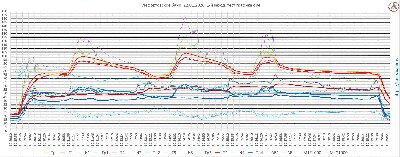

Мне на график М1 и М4, так же помноженные на 1000 вывести?
Помноженный мне очень понравился.
Сейчас попробовал построить для теста по Лефортовским с М.
М4*1000 практически сливается с АВ4.
М1*1000 вторит за АВ1. Масштаб разный, форма та же самая.
Картинку прикрепил. Сами можете посмотреть.
Если между Тр1 и АВ1 нелинейность вносит разницу, то М1 просто копирует АВ1 с другими значениями по оси ординат.
Может вместо АВ выводить М, чтобы одинаковые графики не множить?
М потом с осью Т скрещивать будем.
Да. АВ и М близки в условиях бань (поскольку 1 м3 весит 1 кг).
Я первый график так и построил. https://forum.stovemaster.ru/viewtopic.php?p=211129#211129
Но М "стреляет" на температуру каменки экстраполяцией на М=1.

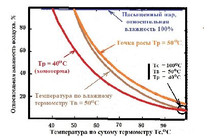

СообщениеДобавлено: Сб 24 Январь 2026, 20:29 Ответить с цитатойВернуться к началу
Евгений Исупов писал(а):
Тр1 и АВ1
Вы же понимаете, что влажность можно по разному оценивать.
ОВ - показывает, как быстро сохнет лавка, веник и волосы.
АВ - показывает обывателю, сколько лить.
ТТР - поясняет парильщику возможность конденсации на тело.
М - описывает арифметику смешения.
ТМТ - показывает, к какой температуре стремится кожа.
Например, одна и таже баня-прачка Т40/ТТР40 или Т40/ТМТ40.
Нагреваем баню без увлажнения (без изменения АВ и ТТР) до Т100.
Получаем баню Т100/ТТР40 или Т100/ТМТ50...
То есть подъем Т (при постоянстве ТТР) приводит к повышению Ткожи до ТМТ50.
Баня превращается в сухую сауну. Как и у Захарыча. Ошпаривать не может.

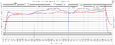

По времени вот такой получается. Интервалы выбрать те же, что были на М1-Т1? Вниз температура и влажность в другие моменты времени дошла. Новые интервалы определить для М4?

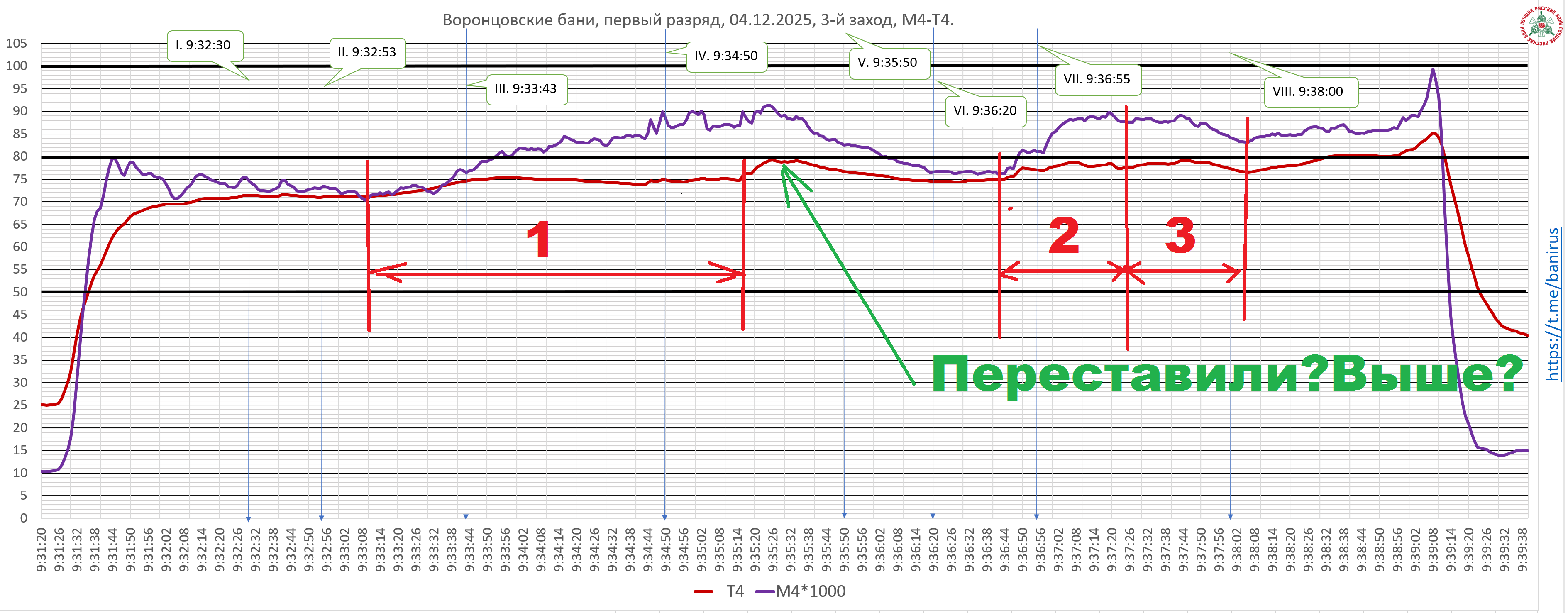

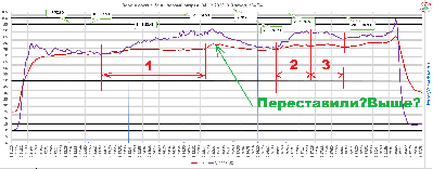

Не очень выразительно. Но что есть. Захарыч будет ругаться...
Это Воронцовские без опахала?
 Размер файла:  433.59 КБ
 Просмотров:  40 раз(а)
После поддачи опахалом махали.
4-й датчик у ног всё время. Там где у него повышение Т скорее всего опахалом по ногам прошлись.
Странно всё же... Влажность от поддач растет. Температура не растет.
По меркам Захарыча не есть гуд. Эм намбер уан - лучше.
Пила (полосатость) М4 от опахала, наверно?
Хотя вначале, как вошли, никто ведь не махал, скорее всего?
*Вот непонятно, неинерционная термопара тоже дала бы пилу?
Или температура быстро выравнивается? А пары воды клубятся...
Что значит не растет температура? Смотря на какой высоте. Ближе к потолку растет сильнее, внизу почти незаметно.
Если Захарыч нижний датчик разместит не на уровне полка, а как у меня у ног, когда сижу на полке, то и у него всплески температуры от поддач вряд ли будут сильно заметны. Если опахалом сверху пар опустить, то всплеск будет.

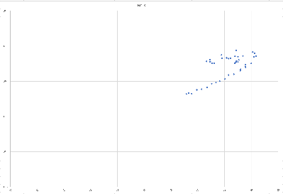

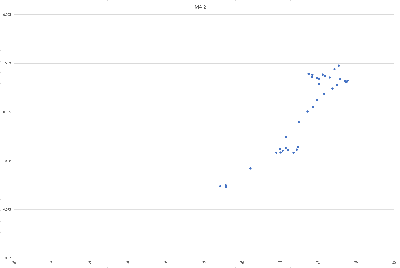

Диапазоны, то что вы на графике отметили, по времени получились:
1. 9:33:09 - 9:35:15
2. 9:36:45 - 9:37:20
3. 9:37:20 - 9:38:05
Для графиков М4 изменил диапазоны относительно М1, но между собой сделал одинаковыми. Могу сделать как у М1, но тогда графики существенно мельче станут.

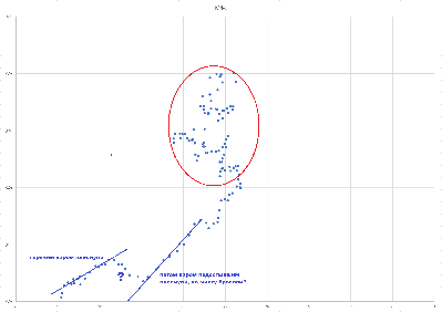

Спасибо. Хорошо получилось. Будем разбираться...
Эллипс - это после поддачи (прямая) размахивать опахалом стали?
На максимуме влажности пар гонять?
Или это вениками парились?
Всё в клубах...
Всё в клубах...
Нет, этот заход не под веник. Поддавали и опахалом размахивали.
5 ковшей поддавали в начале 3-го захода. На исходных графиках эти комментарии есть.
Под веник другой заход можем рассмотреть. Я обычно вениками парился стоя на нижнем полке или топчане. Шапочные датчики у потолка, второй логгер с 4-м датчиком у ног. Там температуры и влажности повыше, особенно в момент поддачи. Особенно когда на топчане стоишь, метрах в двух от дверцы печи.

Сообщения: 6499
СообщениеДобавлено: Вс 25 Январь 2026, 11:57 Ответить с цитатойВернуться к началу
Понятно. Придется совмещать с М1.
 Размер файла:  130.71 КБ
 Просмотров:  38 раз(а)
