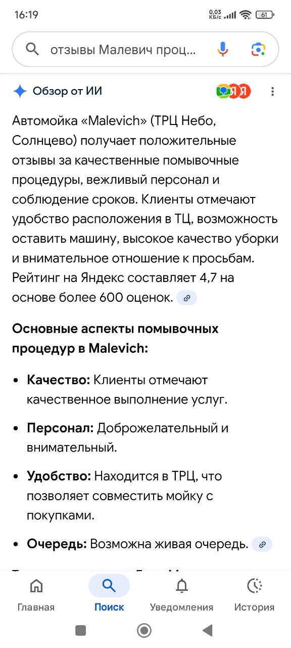

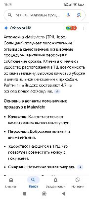

Да ладно...
Как Петров когда-то начал - в банях, мол, моются лишь хошевы...
Так до сих пор на форумах ничего о мытье - кроме душей и мыльных массажей.
Хорошо, что в банях Малевича не совсем забыли для приличия о бане.
Организовали отдельные "помывочные процедурные" как резервации.
Чтоб с глаз долой этих грязных и эту помывку.
Интересно, что в этих кабинетах делают с людьми? По спецтарифу?
*Кстати, оказывается, есть еще и другие помывочные от Малевича.
Для автомобилей... Very Happy

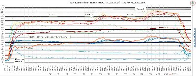

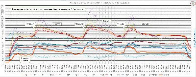

*Ах, если бы Вы сделали козырек над дверкой каменки!
Да еще продув водоподающей трубы воздухом!
1.Пар легче воздуха и по любому поднимается к потолку, что с козырьком, что ,tp&B зачем тогда козырек? 2. В каменке полно воздуха и пар неизбежно будет выталкивать его., дополнительная подача воздуха тем более относительно холодного вряд ли целесообразна.
Как бы нам Юрий Михайлович найти методику определения степени сухости пара? Вот это было бы круто!
Сообщения: 6348
СообщениеДобавлено: Пт 30 Январь 2026, 21:57 Ответить с цитатойВернуться к началу
1. По Вашей "кардиограмме" у Вас сильная конвекция от верха печи.
Открытие дверки повышает эту конвекцию. А выброс пара повышает ее еще сильнее.
Паровое облако быстро всплывает, не успевая толком смешаться с воздухом.
Если смешение было бы, то облако достигло потолка при более низких температурах.
Это привело бы к уменьшению потери тепла на на потолке и стенах. А потери - это ВП.
Козырек должен быть разогрет градусов до 300 хотя бы.
2. Не хотите подавать по трубе, откройте дверки топки.
Без продува в каменке будет !00%-ный пар.
3. Я сомневаюсь, что Вы захотите контролировать сухость пара из каменки.
Мне кажется, Вам даже температуру выброса из каменки лень контролировать. Very Happy

1.Как поет Высоцкий - Нет ребята, все не так! Все не так ребята!) Поддачи за время парения идут у меня постоянно, каждые примерно 5-10 секунд и кардиограмма это показатель энергии пара (ПВС). А если энергии нет, то и зубчатость линий отсутствует. 2. Каменка у меня с двумя дверцами - фронтальной (вертикальной) и сверху, горизонтальной. Когда требуется продувка, я обе открываю, но это редко, если только ВП. А если готовить пар с продувкой, то Т так подскочит, что с полка сдует в момент. 3. Я не контролировать хочу (контролирует моя кожа), я бы хотел иметь метод определения степени сухости.
Сообщения: 6348
СообщениеДобавлено: Сб 31 Январь 2026, 18:21 Ответить с цитатойВернуться к началу
Такие кардиограммы Вы не предъявляли.
