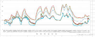

Здесь у Вас на графике поддачи идут через каждые 10 секунд?
Чаще! Отражается скорее накопительный эффект, важна сама зубчатость - показатель энергии пара! Отвечаю на вопросы -
1. Взмах? Нет это поддачи, приготовление ПВС
2. Это ЛП у Захарыча? Он самый!
3. Это Т на разных уровнях? Да!
4. Это ТТР на разных уровнях? Да!
5. Пиков нет? В это вам не Т!
6. Состав на всех уровнях одинаков?Да! Это еще один признак ЛП.
7. Конвективная циркуляция от печи? Не думаю! Скорее некоторая полосатость.
Спасибо. Понятно. Будем думать.

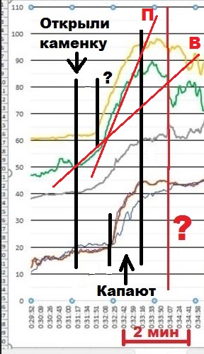

Евгений Исупов писал(а):
По времени как ориентироваться? Открыли, пару минут подержали открытой.
Закрыли. 2 минуты подождали.
Открыли и поддали сколько-то ковшей. Думаю поддача меньше двух минут, а то и минуты займет...
1. Вошли. Акклиматизировали датчик 2 мин. Открыли дверку на 2 минуты. Финиш.
2. Вошли. Акклиматизировали датчик 2 мин. Открыли дверку и тут же бросили воду (как и сколько на свое усмотрение). Дверь 2 минуты не закрываете. Финиш.
Сейчас в Очаковских никого нет. Провел эксперимент. Шапку на перила ставил, второй логгер на полок. Сам ходил открывал дверцу, на следующем заходе поддавал.
В конце, после того как дверцу заерыл ещё опахалом от печи махнул 15 раз.

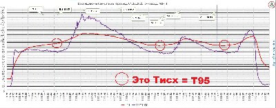

Как зубчатость может говорить об энергии пара?
И какая здесь связь - чем больше зубчатость, тем больше энергия пара?
Энергия пара это что? Энтальпия /теплосодержание/? То есть совокупная энергия только Т и Н%.
А где здесь энергия ИКИ от ОК, которая является "костылями" для пара?
Я так понимаю, что чем больше зубчатость, то тем хуже прогрета парная. И это видно было на твоих графиках в сравнении двух дней - первого дня пропарок и на следующий день, когда зубчатость практически не наблюдалась.
У Евгения на графиках совсем нет такой зубчатости, поскольку парные у него хорошо прогреты.
А вот когда парная не прогрета, то после каждой поддачи энергия пара тут же расходуется на подогрев ОК.
Вот как например это видно с графиков Призона при его испытаниях турбо-печи (см. ниже).
https://www.forumhouse.ru/threads/480197/page-139#post-26310593
Хорошо видно из этих графиков, что если желаешь париться в жарких режимах, то парную предварительно нужно хорошенько прогреть и настоять. Или же я не прав?
Что по твоему дает зубчатость?
Может зубчатость - это зубатость пара, то есть кусачесть?

1. Как зубчатость может говорить об энергии пара?
2. А где здесь энергия ИКИ от ОК, которая является "костылями" для пара?
3.Я так понимаю, что чем больше зубчатость, то тем хуже прогрета парная. И это видно было на твоих графиках в сравнении двух дней - первого дня пропарок и на следующий день, когда зубчатость практически не наблюдалась.
4. У Евгения на графиках совсем нет такой зубчатости, поскольку парные у него хорошо прогреты.
5. Вот как например это видно с графиков Призона при его испытаниях турбо-печи (см. ниже).
1.Энергия в нашем случае это температура. И если пар несет достаточно энергии, то на графике мы видим температурный отклик.
2. ИКИ входит в суммарную Т.
3.Плохо прогретая парная будет гасить энергию и, следовательно, зубчатость.
4. Там совсем другие условия - большой объем (гасит отклик), поддачи обычно идут до парения, ОК (знаю о чем, но забыл как расшифровывается) сильно перегрета.
5. К сожалению форумхауз тут недоступен, и ты прав - парную надо греть и настаивать. На графике это не зубчатость, это разные заходы. Зубчатость с железной печкой не получить.

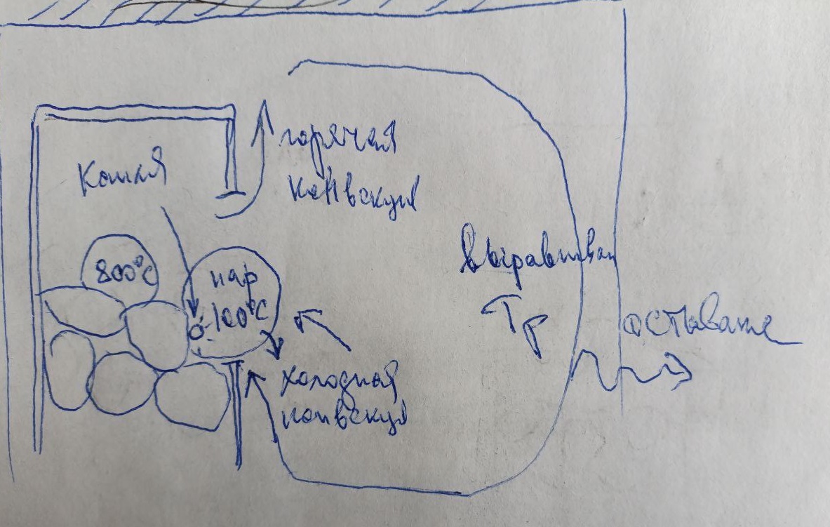

Как раз этот вопрос Евгений Алексеевич сейчас в натуре изучает.
Давайте посмотрим, что у Вас...
1. Смотрим пояснение на рисунке.
Кен открывает каменку. Появляется свободная конвекция с выходом горячего воздуха вверху и с компенсирующим засосом холодного воздуха снизу.
Кен готовится к первой поддаче серией мелких бросков (непрерывных ковшиков - "капель").
1.1. Каменка полная. Кен, как видно из видео, попадает на ближайшие камни.
Капля испаряется, создавая взрывное облако пара с Т100.
Объем облака 100 литров на 50 грамм воды.
Облако холоднее каменки, вверх всплывать не может.
Облако должно бы смешаться с холодным воздухом, засосаться в каменку, затем как-то нагреться...
Но воздуха за эти секунды поступает ведь от силы 10 литров, да и тот отбрасывается взрывом.
То есть, пар уходит из каменки вниз, туман виден на видео.
1.2. Следующую каплю Кен умудряется забросить внутрь через гору камней.
Тогда взрывное облако 100л/100град нагревается под сводом с увеличением объема до 200л/400град. Подсводный объем каменки 50л горячего воздуха. Все смешивается и выстреливается из каменки.
Варианты 1.1 и 1.2 разительны, наверно, раз в сто...

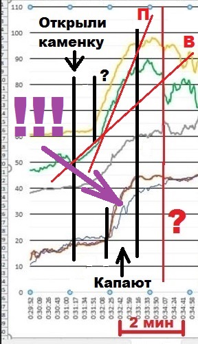

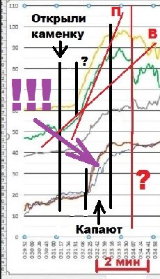

2. Смотрим Ваш график.
(Не знаю, Ваш ли. Мне его прислали. Поскольку Ваша ссылка на форум так и не открылась).
Вот Вы открыли дверь каменки. Парилка стала нагреваться по наклонной В от воздушной конвекции.
Вы не спеша берете ковшик, зачерпываете, замахиваетесь, бросаете первую "каплю".
И вот через 1 минуту всплеск Т и Тр. Парилка нагревается по наклонной П.
Насколько П круче В? Раза в три. Но наверху в десять. Внизу в два.
Значит: (1) тепло и влага преимущественно летят в потолок, (2) но скорости нагрева до и после поддачи увеличиваются отнюдь не в сотню раз.
 Размер файла:  221.89 КБ
 Просмотров:  36 раз(а)

Вы эти варианты на рисунке не обозначили, не знаю о чем вы. Просто идет накопление горячей массы ПВС в верхней части парной.
Я когда пишу В, то имею ввиду влажность, а вы? П это что?
Это я ещё не все 10 картинок сюда выложил. Несколько для примера.
Вот тут Соколиная ясно показывает, как мне кажется, что надо делать.
Надо выбрать для конкретности максимумы Т2 и Т4 (а не средние).
Их сопоставление даст степень "облаковости" ("пироговости" и "градиентности").
Это Вам всем важно, как я понял.
То же сделать для Тр2 и Тр4.
Итого, предлагаю:
1. Находим временную температурную дельту Т2 :
ДТ2 = Т2макс - Т2исх.
2. Находим временную температурную дельту Т4 :
ДТ4 = Т4макс - Т4исх.
3. Находим облачную температурную дельта (ДТ2 - ДТ4).
4. То же самое делаем с временной влажностной дельта для Тр.
5. (ДТ2 - ДТ4) и (ДТр2 - ДТр4) табулируем.
6. Как эти облачные дельта назвать - не знаю. По смыслу это неоднородности парильной зоны (над вторым полом) по температуре и по влажности. Не путать с полосатостью - с временными пульсационными колебаниями (клубами) показателя от среднего значения.
Наверно, это важно. Поскольку однородных облаков я пока ни у кого не видел.
А температурная неоднородность скорее всего обусловлена конвекцией от печи (от дверцы) в условиях изначально "холодных" стен.
1. Что такое Т2исх в каждый момент времени понятно. Но здесь как понимаю по всему заходу её надо брать? Если Т2исх это Т2 средняя по заходу, то ДТ2 это по идее и есть стандартное отклонение, хотя у меня в примере по второму заходу оно не совпадает.
По другим пунктам тот же вопрос про Тисх
По Тисх я понимал температуру до поддачи. Она восстанавливается, как я понял, после парения. И она, кажется, не столь важна для обывателя, хотя тоже характеризует баню в значительной мере для пармастера.
То есть некая (Т - Тисх) это дельта АЗ (или одна из дельт АЗ).
Наверно, это действительно важный показатель - насколько сильно рулит каменка.
Т или Тмакс или Тсред или Тмин - это я не знаю, что разумнее.
*Все, что мной написано в императивном стиле - это лишь частное личное предложение, это первый стихийный отклик на Ваше предложение "обсудить досье бань".
Вы намного глубже меня в теме. Вам самим решать, как правильно характеризовать, применительно к native уровню вашей банной компании.
Евгений Исупов
Сообщения: 827
СообщениеДобавлено: Сб 7 Февраль 2026, 11:52 Ответить с цитатойВернуться к началу
С Тисх сложно. Это я в Очаковских могу замерить что там было до начала приготовления пара. В других с этим сложно. На тех замерах, что вчера делал всё должно быть. Посмотрим на них, ещё подумаем что с этим можно делать.
Лучшие русские бани
https://t.me/banirus
Сообщения: 6499
СообщениеДобавлено: Сб 7 Февраль 2026, 13:22 Ответить с цитатойВернуться к началу
Если сложно, то действительно надо делать что-то другое.
