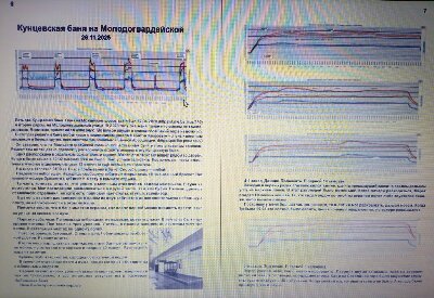

Ну что делать... Надо осваивать. Время, для вас молодых, такое.
Хотя, если выкладываете только для текущих обсуждений, то можно куда угодно.
Но тогда и не жалейте. Чат - он и есть чат.
*А то Петров когда-то так расстроился, что хотел даже в суд подавать на мессенджер.
Евгений Исупов писал(а):
Я на компе почти всю информация храню, но перескакивания с одной площадки на другую точно не радуют.
Это хорошо. Такую информацию надо беречь обязательно.
Но ведь материал всё копится и копится...
А потом не подъемным становится для систематизации.
Пора начинать выжимки делать. Лучше в текстовом редакторе, наверно.
А потом хоть куда. На сайты, библиотеки, форумы.
