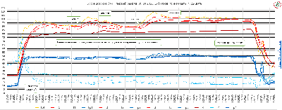

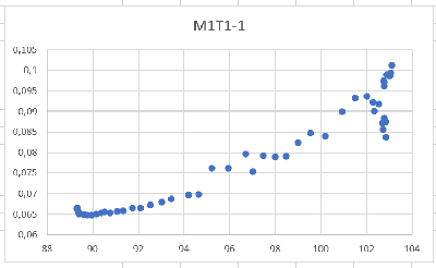

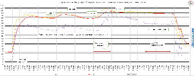

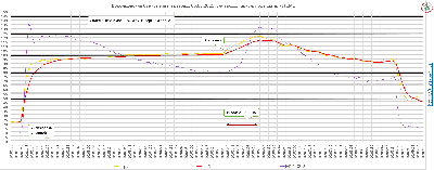

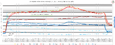

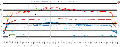

Поскольку на моем канале разрез М-Т вряд ли кому-то интересен, поэтому туда не выкладываю, а сюда выложу. По запросу в других диапазонах могу строить.
Лучшие русские бани
https://t.me/banirus
 Размер файла:  647.74 КБ
 Просмотров:  25 раз(а)
 Размер файла:  468.83 КБ
 Просмотров:  26 раз(а)
 Размер файла:  13.32 КБ
 Просмотров:  20 раз(а)
 Размер файла:  19.9 КБ
 Просмотров:  19 раз(а)

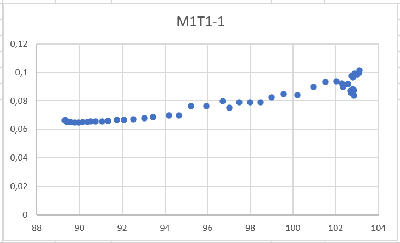

У М1Т1-1 пределы диапазона изменил
Лучшие русские бани
 Размер файла:  16.51 КБ
 Просмотров:  23 раз(а)

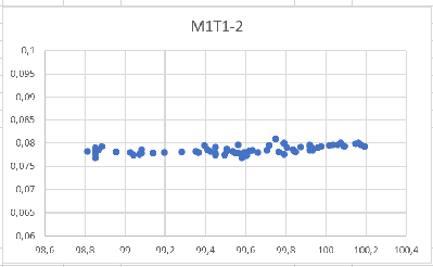

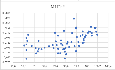

М1Т1-2 привел к тому же масштабу по оси Y что и М1Т1-1
Лучшие русские бани
 Размер файла:  16.81 КБ
 Просмотров:  16 раз(а)

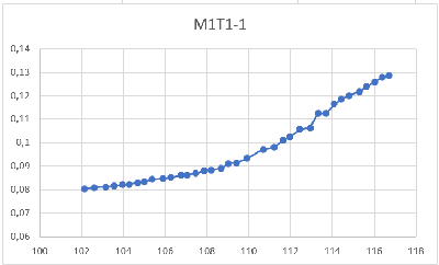

Здесь красиво получилось. Воронцовские, 5-й заход.
Лучшие русские бани
 Размер файла:  607.4 КБ
 Просмотров:  17 раз(а)
 Размер файла:  454.11 КБ
 Просмотров:  15 раз(а)
 Размер файла:  17.23 КБ

Ну так в том-то и вопрос - когда получается красиво, а когда нет?
Евгений Исупов
Сообщения: 791
СообщениеДобавлено: Пн 16 Март 2026, 01:34 Ответить с цитатойВернуться к началу
Красиво, то есть близко к отрезку, когда точки на одной прямой выстраиваются — во время поддач, при которых температура и влажность хорошо растет. В Воронцовских почти всегда так, в любом месте парной.
В Кузьминках только если не на против дверцы печи сидишь.
В Малевиче такого ни в одном месте парной не обнаружил.

Здесь на верхнем графике, где Тр есть, обратите внимание, я сижу на верхнем полке. На шапке Т около 95С, у ног 68-69С.
До поддачи Тр 53-55С. То есть носом дышать можно, но с большим трудом.
У ног Тр около 50С. Захарыч при такой парится. Можно конечно было на нижний полок сесть, но мне и так норм. Хорошо, когда кожу так пропекает. За 5 минут перегреваться не успеваешь. Это вам не тепловой удар под вениками при Т около 50С.
После поддачи на шапке Тр=57-58С. При такой носом дышать не можешь, ртом тоже не просто. Но ещё можно неглубокие вдохи делать.
Ну а почему так?
Горячий пар врывается из каменки именно при поддаче. Логично, что именно в этот момент график М-Т практически прямой отрезок рисует. Увеличение влажности соответствует увеличению температуры.
В остальное время тоже можно что-то расшифровать и увидеть разбивая всю ось времени на маленькие интервалы, но по-моему это больше будет похоже на броуновское движение.
После поддачи температура падает и влажность рассасывается по объему. Это происходит не так быстро и не так линейно, как при поддаче.

Графики строю на основании показаний приборов. Надо разбираться... вы можете ткнуть в любой график из тех что у меня есть на канале и предложить построить какой-то временной интервал в координатах М-Т или ещё каких.
В принципе, мне лично было бы полезно сделать один-два итоговых иллюстративных рисунка. Да и то, если возьмусь за личное резюме по форумам (на десятке страниц за десять лет).
Сейчас же мне важно, чтобы "мертвые" логгерные графики были комментированы "ежесекундно" ощущениями или физиологическими измерениями или визуальными наблюдениями.
То есть М(t) и Т(t) непрерывно сопровождались бы "ощущениями(t)".
В противном случае графики поясняют лишь механику "пара", а не его пригодность для бань.
*Но коли за 20 лет никто из банных гигантов не научился комментировать онлайн ощущения (кроме как поэтической лирикой), то надежд, как я понимаю, мало.
Да и Вы, кажется, не готовы вживлять термопары в кожу. Тем более, с СИМ-картами... Very Happy
Кстати, "мультфильм" можем снять. Вы выбираете график, говорите на какие его диапазоны поделить: по минуте, 10 секунд, 1-й секунде. Я разбиваю и строю кучу М-Т, привожу к одному диапазону, склеиваю в одно видео.
Работа не простая. Раньше такого не делал, но думаю справлюсь.
Это не одолжение с моей стороны. Мне самому интересно, но выбрать график и мультик анализировать лучше вместе с вами.
О каких ощущениях можно говорить в эти 15 секунд? Да они сливаются со всем заходом.
Я не знаю... Смотря какие "аккорды".
Призона за это время пар может сто раз укусить и десять раз ошпарить. Радость
Я исхожу из того, что раз графики народу скучны и "мертвы", то надо их перефразировать во что-то более интересное и живое.
Общие ощущения я к Ттр привязал, расписал когда можно дышать носом и когда ртом. Считаю что этого достаточно. Они существенно не меняются. За счет конвекции и градиента может гулять пара градусов Ттр.
Раньше было Тр=52. Теперь уже Тр=55... Very Happy
Не совсем понятно. Надо завтра перечитать.
*Бросили на красный "пол"из прутков, как в Алексеевских.
Начал расти паровой пузырь 100град. Достиг потолка, потом до дверки раздулся. А когда же он нагреется выше 100 град?
Тепловым излучением с потолка? И "энергозарядится"? :D
Тепловым излучением с потолка? И "энергозарядится"? Very Happy
Почему 100? Около заряда много воздуха с Т около 800С. Пар как только появляется сразу с ним смешивается и на выходе из печи влажный воздух гораздо выше 100С. Там все 600 должно быть. Устремляется к потолку, попутно смешиваясь свлажным воздухом в парной и охлаждаясь.
В Воронцах есть много графиков, когда я на топчане стоял во время поддачи, платина и 1-й почти у потолка.
В банях Алексеева только сидел на верхнем или нижнем полке и однажды лежал на полу, когда видео поддач снимал.
