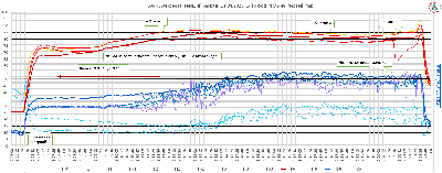

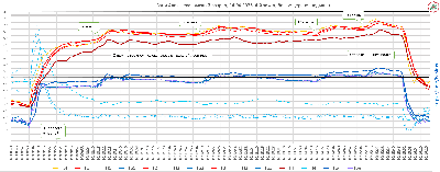

А вот полосатости меня интересуют. В смысле какое быстродействие можно достигнуть.
На первом паре полосатостей много, если на полу лежать. Когда на на полке сидел в прошлый раз такого не было. Сейчас обе картиники прикреплю с первого пара в разные дни. На графике упомянуто видео -- оно есть у меня на канале и в мах.

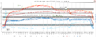

Какой тебе из двух графиков пар больше понравился и чем?

Верхний. Хотя тоже не совсем то, что мне надо.
На нижнем во-первых лежа непривычно. Во-вторых выйти пришлось не из-за того, что свою норму взял, а икры ног внизу пришпаривало. Раньше такого никогда не было. Возможно потому что Ттр4 выше остальных, хотя расстояние от датчиков на шапке до 4-го датчика в лежачем положении совсем небольшое.
Вообще все эти полосатости у меня больше ассоциируются с ошпаром. Люблю когда посуше и прижигает, а не ошпаривает.

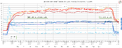

Не знаешь почему Тр может быть у ног выше, чем на голове?
Вы лежали рядом с провалом. Ясно, что завихрения или что-то.
И вообще, Колчин, наверно, не поймет - как это парильня сделана без дверей... Very Happy
*А вот были ли полосатости у икр - это любопытно.
Эх, если бы легли на пол чуть правее, чтобы видно было, куда бросают и что происходит...

Почему же без дверей? Двери есть и они были закрыты. Это в Сандунах не закрывают.
В ближайший вторник опять на первый пар туда пойду. Могу второй логгер около икр поставить. Самому интересно. Лечь тоже могу правее. Вроде и так по центру лежал. Наверное не столько правее, сколько телефон ниже и план покрупнее. Это можно. Это не шапку в ведро засовывать ))
И вообще, Колчин, наверно, не поймет - как это парильня сделана без дверей... :D

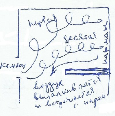

Колчин когда-то учил, что выталкиваемый воздух не должен идти навстречу пару.
Типа дверь должна вышибаться воздухом, а не паром.
То есть печь не должна стоять у дверей.
Лучше в тупике в глубине.
А у Вас "карман" имеет "дверь" вниз.
Первая поддача идет по потолку, минуя Вас.
А десятая начинает Вас касаться.
При этом выталкиваемый из кармана воздух идет навстречу пару. Встречаются, сталкиваются, завихряются...
*В топке печи воздух тоже не должен идти навстречу дыму.

Андрей Захарович писал(а):
Увы!...так рождается наша вселенная.
Ну что родилось - то и родилось... Very Happy
