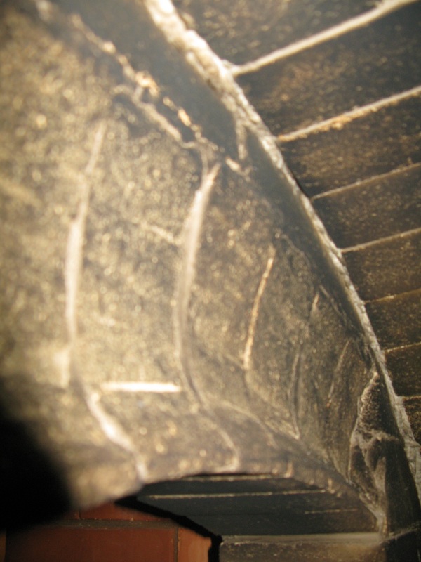

Второе, обязательно верхний пород у каменки над дверцей для лучшего завихрения выходящего пара из каменки.
Евгений Викторович, спасибо за наводку Surprised , как я понимаю верхний выступ, это как "газовый порог" в русской печи. Для ясности фото прилагаю Surprised
Газовый порог для увеличения КПД

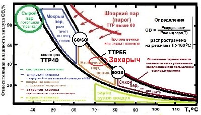

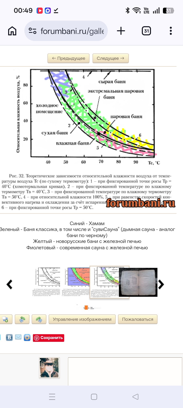

Все эти рисунки и таблицы должны иметь чисто техническую нагрузку.
*Расширил картинку до 120град.
Может быть, так обозначить режимы в обзоре?
Это надо для упорядоченности изложения, которое и так рваное...
А так когда-то давным давно мы на ваши графики "нанизывали" свои ощущения- кто найдет существенные отличия?

Андрей Захарович писал(а):
И это пишет автор "Теории бань"! Даже комментировать не хочу. Ужас какой то!
Ну так все-таки... Прокомментируйте, пожалуйста, рисунок.
И дайте разрешение на публикацию. Surprised
Все графики у Мордашова.
Это уже так не первый год.
Вы отсылаете к нему. Он отсылает к Вам.
Славная традиция... Very Happy
