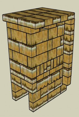

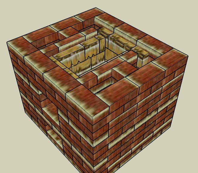

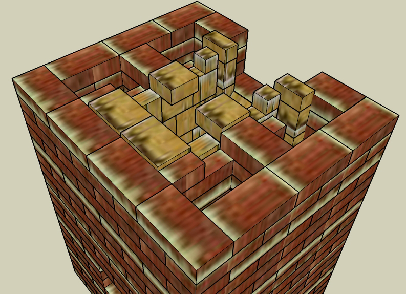

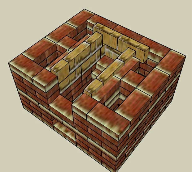

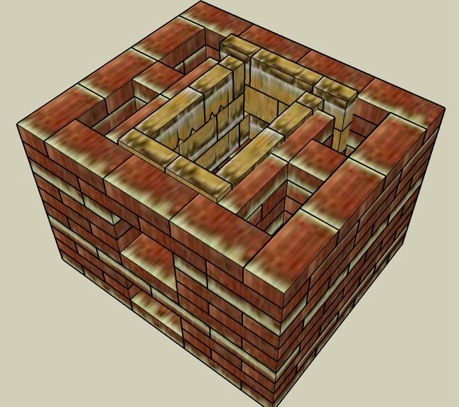

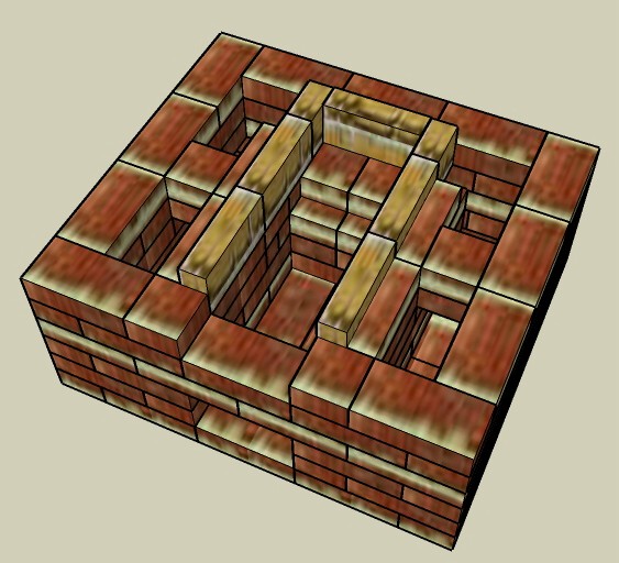

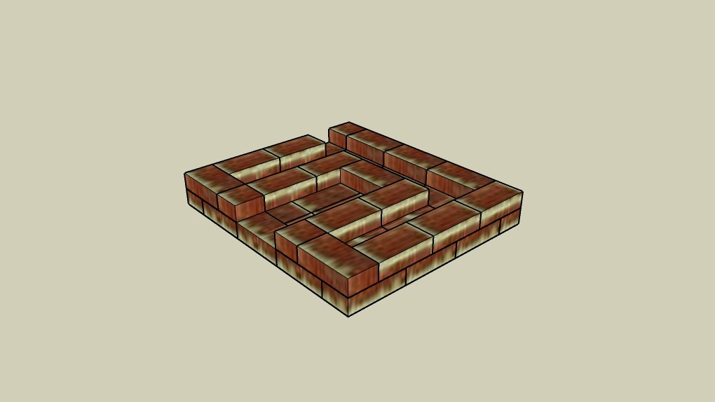

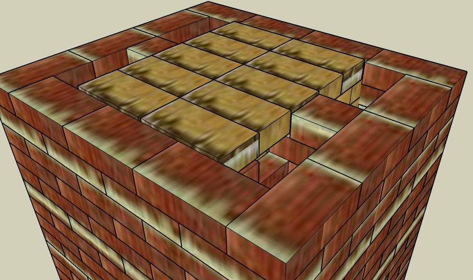

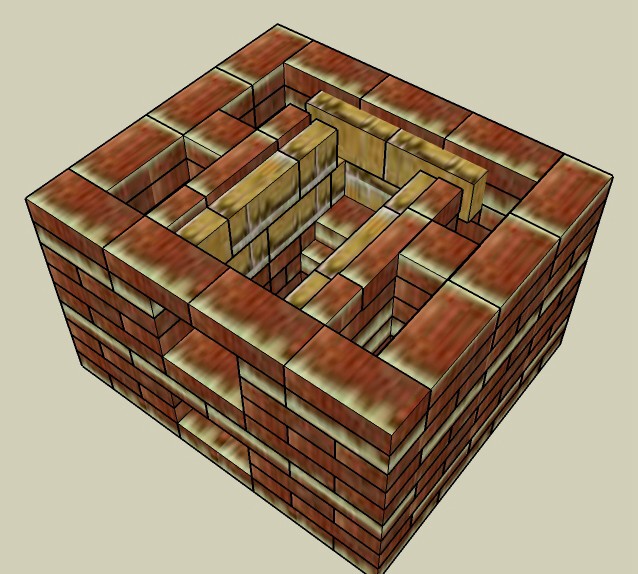

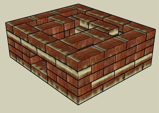

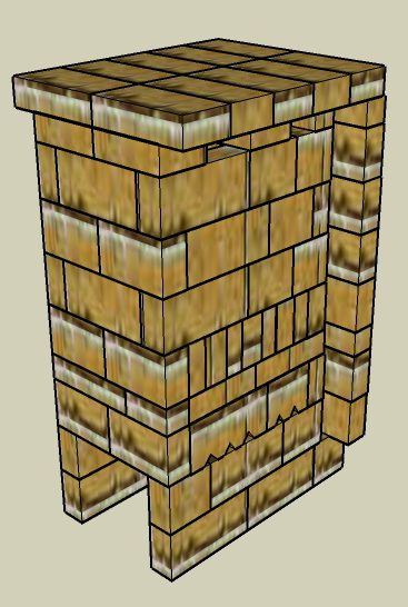

Уважаемые печники, на сайте стовве.ру в разделе Каталоги БИК П2 нарисована с каменкой со стороны противоположной топке, а в схемах порядовок топка находится сбоку. Я тут переделал. Мне надо чтобы каменка была с противоположной стороны от топки. Посмотрите, пожалуйста, какие у меня тут ошибки. Рисовал все в СкетчАпе.

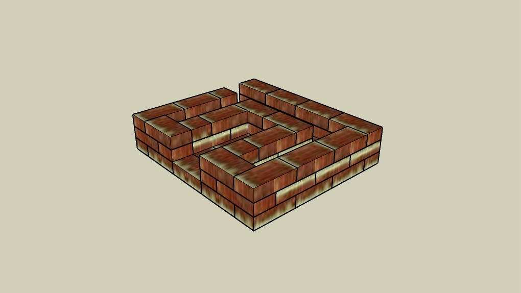

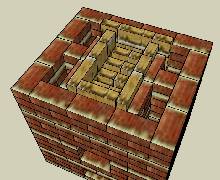

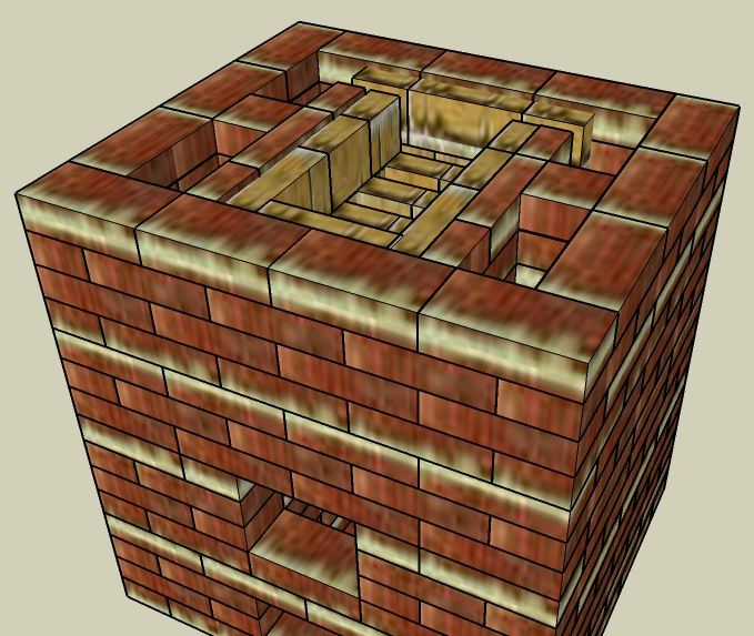

Ошибок куча, из того что быстро - почему подвертка нижнего яруса взлетела на 16 ряд, как ограничивается подача ВВ в топку, выходы из каменки где, опора для поддержки кирпича перекрытия, зачем козырек на входе во второй ярус, подрезка подвертки по дыму ...
Вообще рассматривать в проге тяжело, тем более когда кирпичи одного раскраса, да еще такого рябого.
Покрасьте нормально и выложите по снимкам в публичном фотоальбоме.

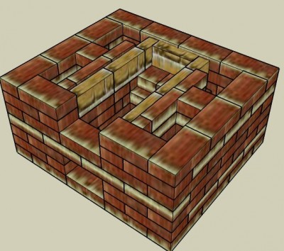

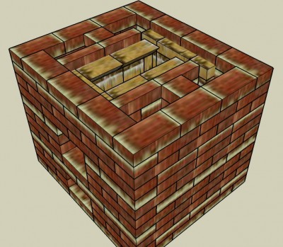

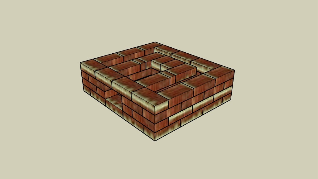

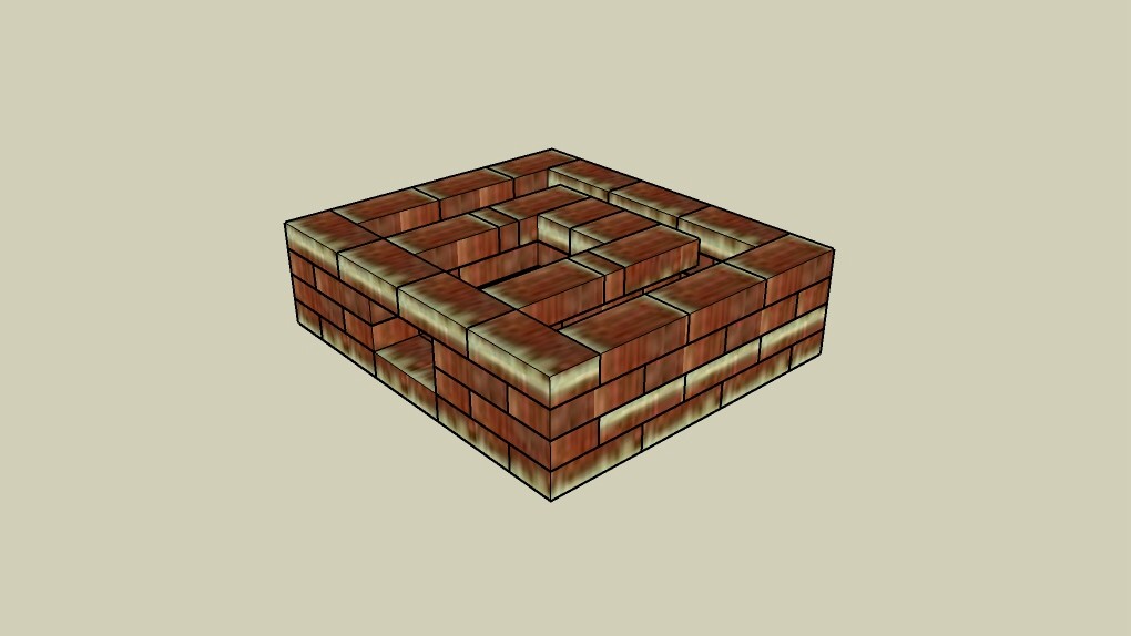

выкладываю ряды

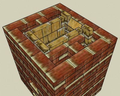

продолжение

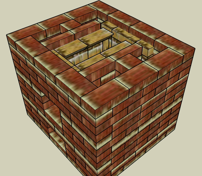

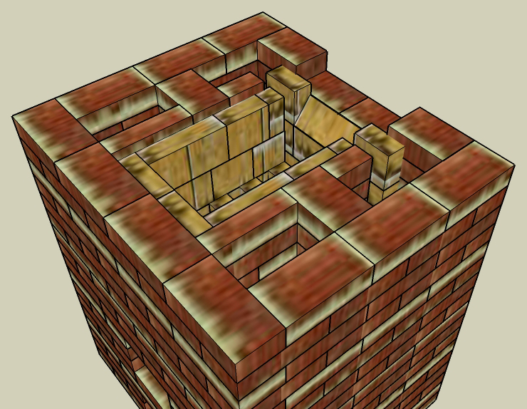

продолжаю

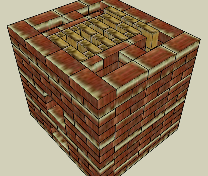

еще

и еще

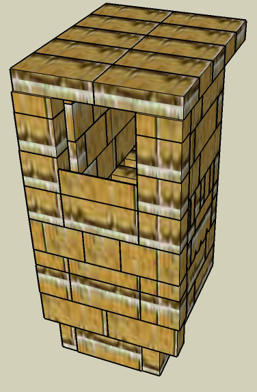

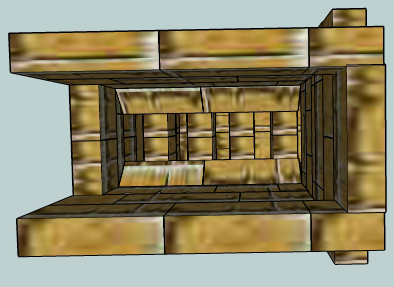

шамот отдельно

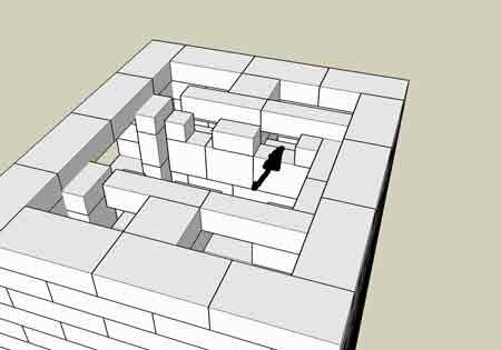

Anton Sorokin
Сообщения: 752
СообщениеДобавлено: Ср 5 Ноябрь 2008, 11:40 Ответить с цитатойВернуться к началу
А зачем прямой выход в подвертку?
Почему подвертки такого большого сечения? Труба-то в кирпич.

Что за треугольные вырезы в шамоте? Из каких соображений выбрана их площадь? К чему они, если ведут в никуда? Smile
Перекрытие колпака в два кирпича висит в воздухе (или на сетке), но вы-же там трубу опираете.
Шамотное перектытие топливника провалится в топливник.
