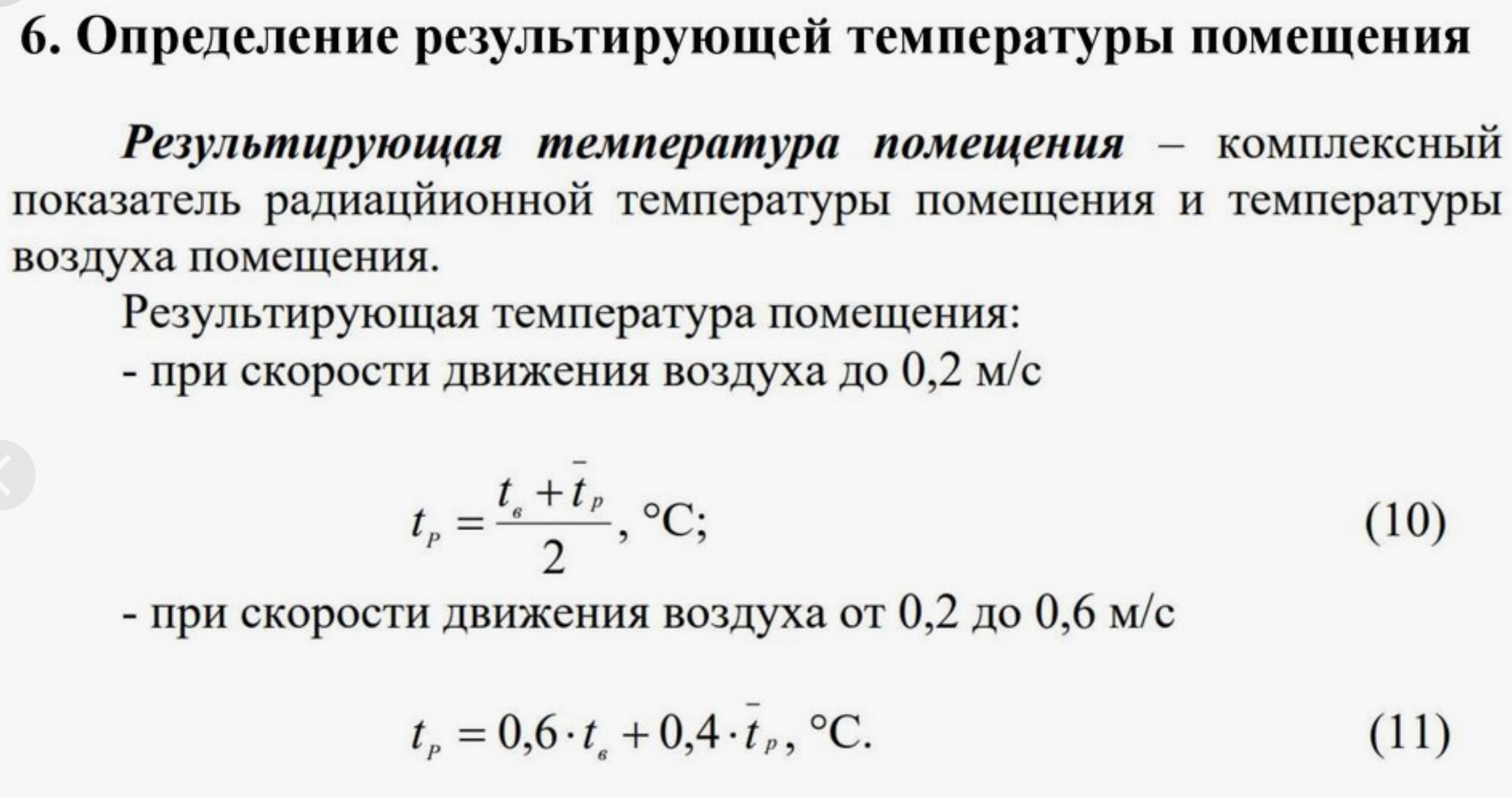

| Маслов Виктор писал(а): |
Так из инета находим, что результирующая Т в помещении определяется как:
Т(результирующая) = 1/2 (Тв + Трад).
Но это при практически при спокойном воздухе.
А если в парной при парениях есть вентиляция или же открыты окошки,... |
Очевидно, что эта пропорция будет зависеть от многих факторов, в том числе температуры излучающих поверхностей, их площади и расстояния до них.

| Евгений Исупов писал(а): |
Очевидно, что эта пропорция будет зависеть от многих факторов, в том числе температуры излучающих поверхностей, их площади и расстояния до них. |
Датчики измеряют температуру, скорее всего показывая Т(результирующую).
Соответственно прибор измерительный, который делает расчет Ттр, ведет расчет также по Т(рез), но никак не по реальной Т(воздуха).
Вот и получается, что чем больше величина Т(рад) в составе Т(рез), тем сильнее ошибка расчета Ттр.
Отсюда вывод о существенном влиянии тепловых потоков ИКИ в парной на показания Ттр.
Таким образом можно заключить, что парные с массивными кирпичными печами, от горячих стенок которых прогревается сама парная и ее ОК, существенно по ощущениям будут отличаться от парных с прогревом конвективными печами, несмотря на одни и те же показания по Т и Ттр.
