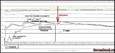

Сообщения: 6379
СообщениеДобавлено: Пт 3 Июль 2026, 22:19 Ответить с цитатойВернуться к началу
Андрей Захарович писал(а):
Теперь мы большими порциями бросаем воду на 300-400 градусные камни, выводим Ттр на 50 и фиксируем наличие ВП - пара с низкой энергией. Такой пар может даже понижать исходную Т, поэтому возможно понадобится исходная 90, чтобы получить в результате 80.
Так все-таки - чем Вы лично фиксируете ВП? И ЛП тоже?
Что у Вас происходит с ВП на горбах? Что там нарисовано?
*Сухой пар - это когда по коже не текут реки конденсата?
Или когда Вы не чувствуете лицом мокрятины в воздухе?
Или можете спокойно размахивать руками?
И можете дышать губами (на язык)?
Или ощущаете "запах пара" носом...? И т.д.
У Вас в книге пятилетней давности доводы звучат убедительнее, чем сейчас. Very Happy
Я собственно двигался примерно по тому же пути, что у Вас в книге.
Надо только различать ЛП Петрова, Маслова, Исупова... Они разные.
 Размер файла:  136.92 КБ
 Просмотров:  13 раз(а)

Евгений Исупов

Евгений Исупов
Сообщения: 812
СообщениеДобавлено: Сб 4 Июль 2026, 07:29 Ответить с цитатойВернуться к началу
Чтобы прикрепленный график анализировать нужно знать как датчики были размещены.

Сообщения: 6379
СообщениеДобавлено: Сб 4 Июль 2026, 11:32 Ответить с цитатойВернуться к началу
Что делать... Никто ничего толком не объясняет.
Не только Захарыч, но и Призон этим грешит. И Вы тоже.
Глянули на графике что-то типа Т80/ТТР50 и всё?
Достаточно, мол, для ЛП? А его по фАКТУ не оказалось.
Вот и начинаются теории с гипотезами об энергозаряженности.
А по сути график интересен в крупных и мелких деталях. Системообразующий.
(Все комментарии на графике мои измышления-предположения).
И без пояснений понятно, что это данные по трем высотным уровням.
Но надо знать, то ли разом поддавали. То ли по чуть-чуть каждые 7 секунд.
Почему горбы? То ли поддавать перестали? То ли размахивать стали. То ли пар сам опустился?
Анализ ведь по сути здесь прост для обывателя.
Открытая каменка (хоть холодная, хоть раскаленная) - это как открытая кастрюля с кипящей водой.
Разом открывал автор "крышку кастрюли"? Или часто и не надолго.
Здесь нет ни секунды стационарности. Клубы пара витают...
Причем с первых секунд вся влага у потолка...
А у меня что непонятно? Ссылку на сообщение сирасположением датчиков всякий раз привожу. Когда и сколько поддавали, а так же сколько человек было в парной, где я находился обычно прописываю.
Хорошо. Давайте обопремся на какой-нибудь Ваш наиболее откомментированный и обсужденный график.
Желательно для Т ниже 100. То есть для режима,"привычного" многим.
Чтоб продвинуться вперед. Хотя бы с росой на теле.
