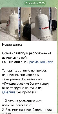

Евгений Исупов
Сообщения: 812
СообщениеДобавлено: Сб 4 Июль 2026, 19:33 Ответить с цитатойВернуться к началу
Чтобы прикрепленный график анализировать нужно знать как датчики были размещены.
Что делать... Никто ничего толком не объясняет.
Не только Захарыч, но и Призон этим грешит. И Вы тоже.
А у меня что непонятно? Ссылку на сообщение сирасположением датчиков всякий раз привожу. Когда и сколько поддавали, а так же сколько человек было в парной, где я находился обычно прописываю.
Хорошо. Давайте обопремся на какой-нибудь Ваш наиболее откомментированный и обсужденный график.
Желательно для Т ниже 100. То есть для режима,"привычного" многим.
Чтоб продвинуться вперед. Хотя бы с росой на теле.
* Кстати, как думаете, при какой ТТР у Захарыча перекрывается нос?
Если ниже 100, то Бани Алексеева можно брать.
Ссылка на расположение датчиков идет одна, в сообщении с графиком всех заходов. В каждом графике её не дублирую.
Вот она: https://t.me/banirus/1082
Для тех, кто не дружит с телеграммом прикрепляю картинку.
Думаю у Захарычв нос тоже перекрывается около 52С, только эти 52 должны быть в районе носа.
Лучшие русские бани
 Размер файла:  386.91 КБ
 Просмотров:  7 раз(а)

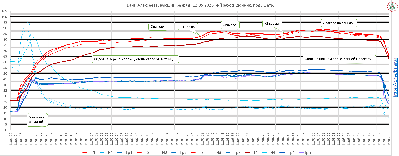

Евгений Исупов
Сообщения: 812
СообщениеДобавлено: Вс 5 Июль 2026, 15:08 Ответить с цитатойВернуться к началу
Хорошо. Давайте возьмем Алексеева. Какой график Вы имеете в виду?
Любой можно брать. Например возьмем последний из тех, что построил и выложил: 4-й заход от 12 мая.
 Размер файла:  537.5 КБ
 Просмотров:  6 раз(а)
