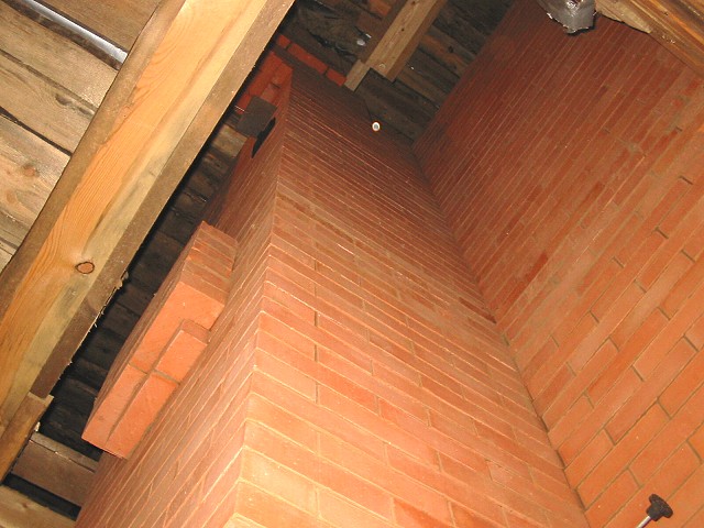

Данная печь, по проекту И.Кузнецова была выполнена в 2004 году
Печь отапливает 9 помещений в доме на двух этажах.
В печи предусмотрена только одна топка. Регулировка прогрева печей осуществляется с первого этажа.
На первом этаже в двух комнатах выполнены лежанки, на двух этажах щитки.
вид со стороны топочной вверх на второй этаж

Уважаемый Евгений Викторович, просмотрел ваши фотографии. Очень понравилась печь и ваши "крылья" в кирпич. Если на следующий год у вас будет вариант такой печи, то я хотел бы приехать и в этих крыльях разместить дымоходные каналы. Согласен работать за еду. Но у нас будет уникальный шанс проверить в действии колпаковую систему Кузнецова и наши системы отопления. Если моя система вам не понравится, я ее заглушу и это будет обычный простенок как у вас. Если будет можно, то эти "крылья" можно сделать Г-образные. И это будет честное сравнение 2-х систем. Желаю здоровья и успеха.

вроде ясно написал - "крылья" это тепловые щитки и каждый такой щиток выходит в комнаты
Первое сообщение датировано 2006 годом, а печь построена в 2004
За эти два года дом сдали и запустили отопление одной печью всего дома.
В 2012 году печь и щитки работали исправно. На сегодня информации нет.

Сильно уж больно - БОЛЬШИЕ. Не прогреються. Схемку подключения - не дадите. ?
Печь - это душа дома!!!
Вогнистый Владимир
Регион: Мариуполь, Украина
СообщениеДобавлено: Вс 3 Декабрь 2017, 21:40 Ответить с цитатойВернуться к началу
Сколько не смотрю - кладка в кирпич. Другого фото - нет.?
