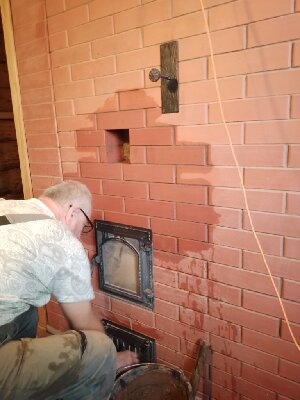

В теме про текущий ремонт https://forum.stovemaster.ru/viewtopic.php?t=13493, вскользь, отражён момент установки Дпр (рис.)

В поисковиках следует искать вот эту фразу: "Дверка прочистная ДПр-5 130х70 мм"
Большое спасибо! Все-таки как правильно в моем случае: дверка или кирпич с ватой?
СообщениеДобавлено: Вс 30 Август 2026, 19:26 Ответить с цитатойВернуться к началу
Дверка, изначально (если не дармовая) потребует затрат в пределах 1700-2100 руб.РФ.
Но, установив её, при регулярном обслуживании печи будет существенная экономия времени и сил.
