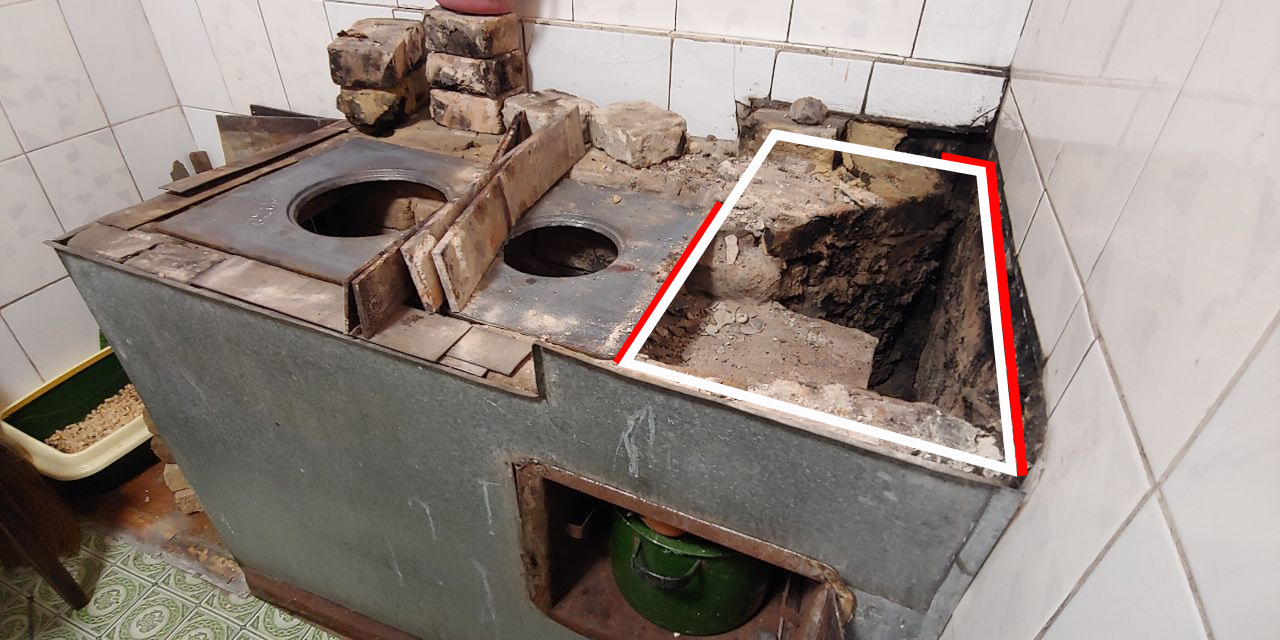

Доброго всем дня!
Нужно восстановить, перекрыть свод за варочной поверхностью.
Прошу, подскажите какие варианты есть?
Как это грамотно сделать?
Изображения прилагаю.
Я не печник, но техническое образование есть и могу рукам работать.
Изначально этот свод был перекрыт тремя полосками металла. На них выложен плашмя ряд целого шамотного кирпича. И ряд из половинок.
На схеме изобразил полосы металла и кирпичи целый и половинку.
Сама печь снаружи полностью закрыта листами оцинковки. Хотелось бы восстановить в таком же виде, как было до.
Думал может на шпильках собрать перемычки? Но надёжно ли будет, ведь кирпичи лежат плашмя? какая шпилька? Какие ньюансы нужно учесть?
Буду благодарен за советы и подсказки.

Сообщения: 6072
СообщениеДобавлено: Чт 1 Октябрь 2026, 20:45 Ответить с цитатойВернуться к началу
В пунктах приёма чермета (Авито-Владивосток) поищите б/ушные ванны чугунные.
У них достаточно плоских боковых стенок, что-бы из них выкроить плиты для перекрытия хайла из-под ВП Razz

СообщениеДобавлено: Чт 1 Октябрь 2026, 22:10 Ответить с цитатойВернуться к началу
Купите шамотный легковесный кирпич Склейте с помощью огнеупорного клея панель. Ей и перекройте проем. Панель также следует обработать огнеупорной шпаклевкой.
ПС. Можете также для успокоения сделать эту панель с подвесом. Устанавливаем металлическую решетку из-пятерки- шестерки, панель анкерим. Жаростойкой проволокой прикручиваем панель к решетке. Работы на пару часов.
Сообщения: 6870
СообщениеДобавлено: Пт 2 Октябрь 2026, 05:06 Ответить с цитатойВернуться к началу
Только где они все эти материалы купят ? В обычных строймаркетах их нет. Лучше всего купить две плиты чугунные без конфорок - и ими перекрыть. Где не на что перекрывать - анкеры засверлить и вкрутить нерж винты для опоры.

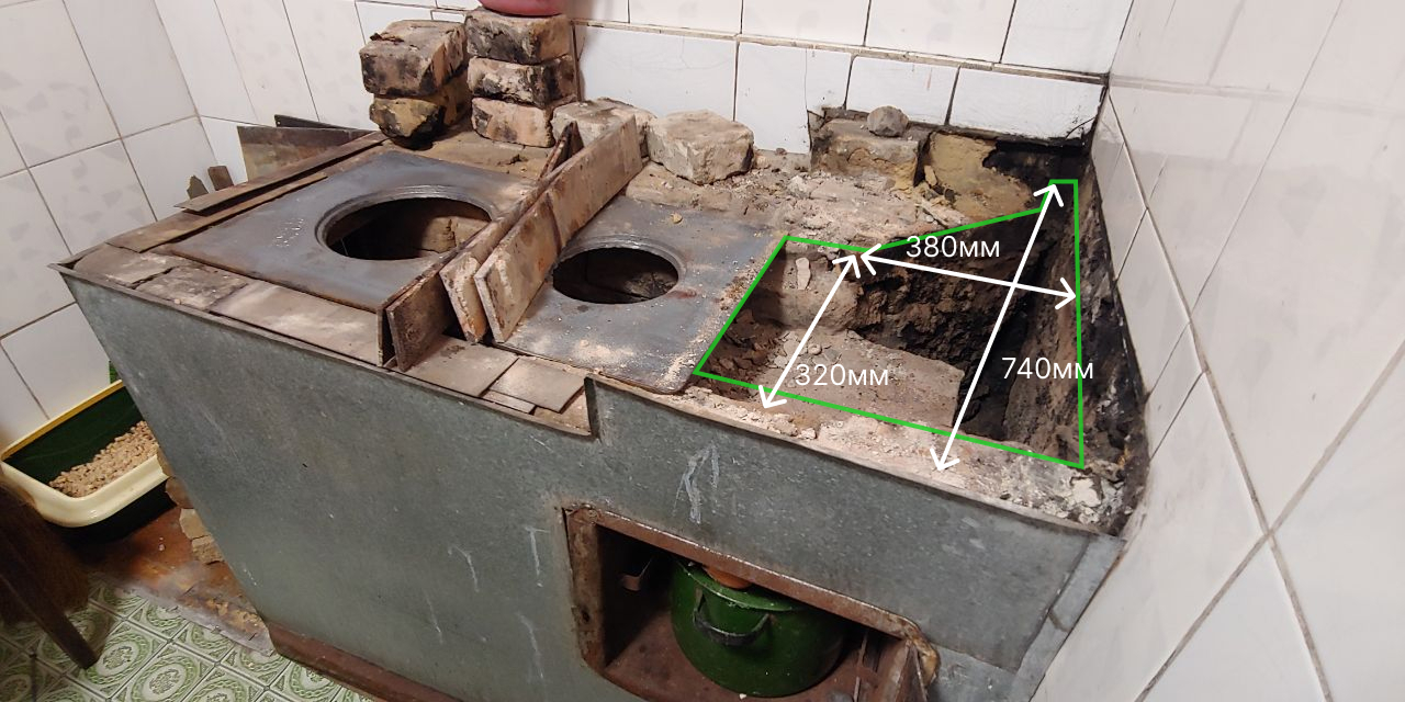

mikhail2
Зарегистрирован: Пт 16 Июль 2021, 04:33
Сообщения: 10
Регион: Приморский край
СообщениеДобавлено: Пт 2 Октябрь 2026, 06:37 Ответить с цитатойВернуться к началу
Спасибо за оперативные ответы!
Да, ШЛ кирпича нет в городе. Есть листы стальные 8, 10мм. Опирания нет только по правой длинной стороне.
Тогда вопросы возникают:
1. сталь 8мм можно? или только в крайнем случае?
2. 10мм достаточно?
3. есть огнеупорный мат из волокна белый. Нарезаю 3-5см полоски и подкладываю между кирпичом и листом. Между кирпичом и плитой.
А как закрыть щели между плитой и листом стали? И между листом стали и стеной? (красным на схеме)
 Размер файла:  523.33 КБ
 Просмотров:  328 раз(а)
Сообщения: 6870
СообщениеДобавлено: Пт 2 Октябрь 2026, 07:52 Ответить с цитатойВернуться к началу
2. 10мм достаточно?
Лист стали не покатит -его покарежит. Щели между плитами не обязательно герметизировать -просто плотнее подогнать. Если печь хорошо работает хорошая тяга -дымления не будет через небольшие неплотности между металлом. А наоборот затягивание внутрь воздуха через небольшие неплотности. Что даже может дать положительный эффект -вторичный воздух для дожига газов образовавшихся в результате пиролиза древесины.

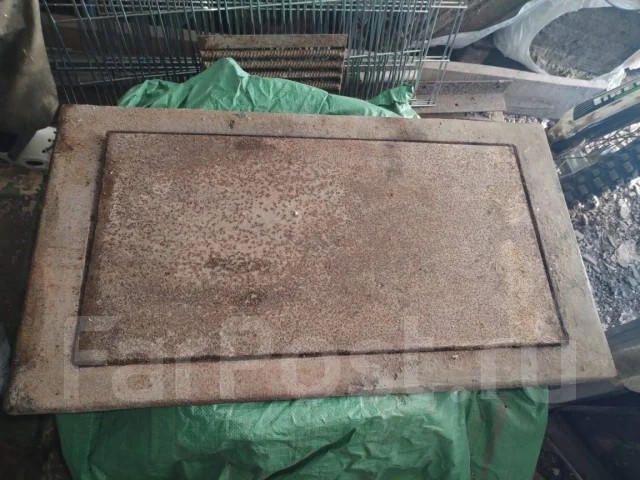

mikhail2
Сообщения: 10
СообщениеДобавлено: Пт 2 Октябрь 2026, 11:22 Ответить с цитатойВернуться к началу
Мне срочно. Скоро холода. Поэтому доставка не вариант.
Нашёл только один вариант в городе - БУ плиту чуть большего размера (770х390 на место 720х380). С короткой стороны придётся срезать 6см.
Не знаю чугун или сталь.
Но даже если сталь, она уже стояла на печи и не повело - может есть шанс что не поведёт?
Играет ли роль что она ляжет не над самой топкой, а дальше?
И угол один будет фактически изолированным - целиком лежать на кирпиче.
Что думаете?

Pe4nik
Сообщения: 581
Регион: Шарья
СообщениеДобавлено: Ср 11 Ноябрь 2026, 09:23 Ответить с цитатойВернуться к началу
Что думаете?
Пойдет, только не срезай, а лучше кладку запили справа под рамку. Это с заводской дачной железной печи, советская.
