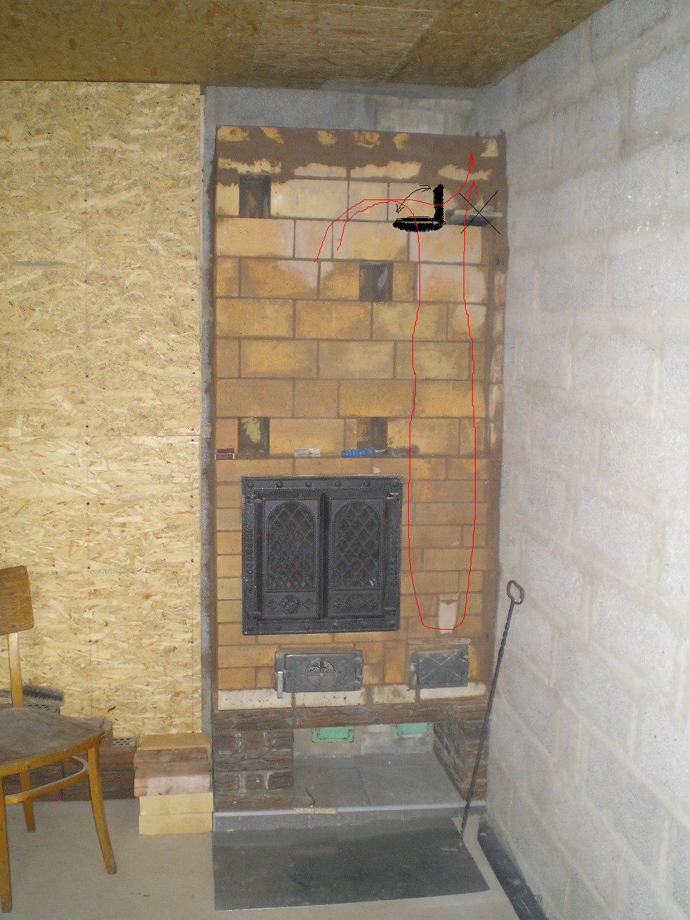

Труба не успевает протолкнуть.

идею понял, но видети-ли, при открытии прямого "шыбера" дым иногда валит во внутрь, а тот "шыбер", что вы зачеркнули убирать невыгодно зачем тогда тапить если всио тепло вытиагивать будет. тут без двух шыберов никак после зимы папробую разобрать до палавины и неделать сужения, а также пачитаю за это время много книжек об этом деле, может чио и усовершенствую

Паша писал(а):
Поэтому и такой длинный горизонтальный участок.
Паш, само по себе наличие горизонтального учестка не означает потерю работоспособностти камина. Проверено не раз. Если есть запас по тяге (высота и сечение трубы) то - ОК.
Владимир Жирнов
Сообщения: 713
СообщениеДобавлено: Вт 2 Декабрь 2008, 03:06 Ответить с цитатойВернуться к началу
Не будет у него так работать. Сопротивление велико.
Надо топку перекрывать и через Браббе переходить во второй колпак.
Либо сверху уже не колпак, а как Бог подскажет.
А зубы все "выбить"!Very Happy

А метр трубе добавить не поможет?
Игорь33
Сообщения: 164
Регион: Владимирская обл
СообщениеДобавлено: Вт 2 Декабрь 2008, 11:49 Ответить с цитатойВернуться к началу
Поменять на маленькую топочную дверку,пускай будет просто печь.
Или разбирать полностью ,делать по проверенной порядовке ,трубу пошире,Зуб наверно не нужен,Высота трубы от топки 5м.

высота трубы это дымовой?

высота дымовой трубы у меня парядка 8 с капейками метров

Такую трубу лучше и не трогать,подвесить и переделывать печь.
внутри печи систему не оборотами а колпаком.

может какой примерчик колпаковой системы чтобы мне падашлобы или идею взять? и я неврубаюсь а чио падвешывать то? дапалнительную насадку на трубу? удлинить её аль как?

Я предлагал нарастить дымовую трубу, но 8 метров наращивать на 1 метр наверно пользы не много.

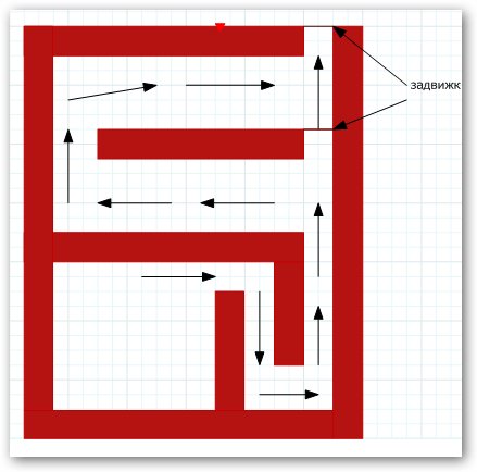

Владимир Жирнов
Сообщения: 713
СообщениеДобавлено: Вт 2 Декабрь 2008, 19:02 Ответить с цитатойВернуться к началу
Можно так, либо сверху колпак.

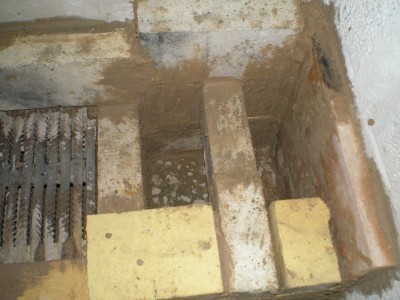

СообщениеДобавлено: Вт 2 Декабрь 2008, 19:57 Ответить с цитатойВернуться к началу
valerty , сделав печурки (ниши в массиве) вы заузили топку, естественно выход из топки в трубу встречает сопротивление.
Решение:
1. поставить над верхней частью дверки экран на 15 см, тем самым опустив верхний уровень дверцы и увеличив высоту топливника
2. разобрать кладку над топкой, убрать печурки и сделать топку выше уровня дверцы до второго уровня печурок
Второй вариант более правильный Smile

СообщениеДобавлено: Вт 2 Декабрь 2008, 20:16 Ответить с цитатойВернуться к началу
там где спички лежат и нож в изоленте на полке - что за дырки в кладке ?
valerty
Зарегистрирован: Вс 5 Октябрь 2008, 20:07
Сообщения: 41
Регион: Литва
СообщениеДобавлено: Вт 2 Декабрь 2008, 20:54 Ответить с цитатойВернуться к началу
там для воздуха было когда первый раз пастроил но разобрал шяс там дырок нету

Владимир Жирнов
Сообщения: 713
СообщениеДобавлено: Ср 3 Декабрь 2008, 03:15 Ответить с цитатойВернуться к началу
Да у него тут косяк...
Мал радиус поворота газов, потому и сопротивление. Если бы каналы развенуть в длину, тогда бы с такой перегородкой возможно прошло.

СообщениеДобавлено: Ср 3 Декабрь 2008, 03:51 Ответить с цитатойВернуться к началу
конвективную систему открываю когда печ разгаритса при закрытых дверьках никакого дыма нет
Бакалаур по информатике, лиубитель автомеханики, кончаю пастроить себе дом САМ, ну и так далее...
valerty
Сообщения: 41
Регион: Литва
СообщениеДобавлено: Ср 3 Декабрь 2008, 04:05 Ответить с цитатойВернуться к началу
размер каналов в конвективной системе 10х26 читал что это болше чем достаточно. я понимаю так при открытых дверьках это камин, при закрытых печь. Печь-камин разгораетса тогда горячие газы пускаю через дымообороты. при открытии дверек получаетса камин, поетому открываю "шыбер" на прямую и закрываю "шыбер" через конвективную систему, по идеи никакого дыма быть недолжно - значит из всех советов сделалбы так: после топки никакого сужения, "халастники" поднялбы есчио на один кирпичь получилосьбы дно топки чуть выше уровня поддувал, также плавный переход в дымоход. если проделать эти процедуры должно всиё работать отлично а если не то сварю капсулу прикручю дверки (дверки будусчая жена падарила вот почему очень хочу их оставить Smile ) прямой дымопроводник в дымоход, а дымопроводник камнями облажу как в банях и будет греть и красиво гареть....
