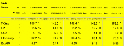

Юрий Михайлович, а что лучше выбросить в атмосферу больше:
О2 или СО2 ?
У меня получается что СО2 всего не более 5-6%.
Вот то же думаю, хорошо это ? или плохо Sad
Как я понимаю, О2 переходит в СО2, значит сумма О2 и СО2 равна 20,6%? Мне кажется, этот показатель у Вас соответствует альфе 3-4?

согласно таблицы состава сгорания древесины (М.Равич "Эффективность использования топлива) ближе к четырем.
На практике даже выше.
Для того чтобы пламя не "садилось" необходимо уменьшить первичный воздух, поэтому колосник ставиться в 2-3 раза меньше расчетного. Догорание (горение) идет на вторичке. И вот этот процесс желательно и автоматизировать и полностью перевести на вторичку. Тяга трубы должна быть не выше необходимой. А когда угли упали на решетку, тут уже вступает первичка.
Все те таблицы и тесты, которые опубликованы, вносят сумятицу. Поэтому и хочу сейчас полностью провести все замеры и тесты в разных режимах и в разные времена года (внешние параметры). Провести контрольные с авторитетными представителями и только потом публиковать.
Для дальнейшей неразберихи приведу сводную таблицу протопки печи (ХК) : 4 закладки по 10 кг, горение 30 мин одной закладки, поддувальная дверца всегда приоткрыта на 2 см. (топка на разогрев).
Обратите внимание на последние две колонки. Умышленно разбил на 20 и 10 минут.
 Размер файла:  20.92 КБ
 Просмотров:  1079 раз(а)

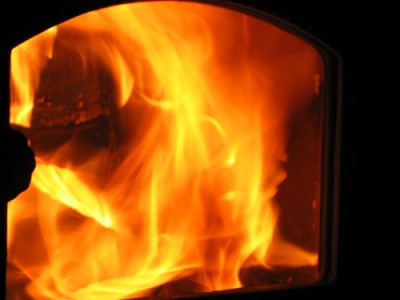

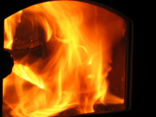

если выдерживать тепловое напряжение топки, а не "размазывать" по объему, то за счет скоростного перемешивания можем достичь приличной лучевой составляющей от стенок топки для подготовки дров к выделению летучих
топка печи
 Размер файла:  52.33 КБ
 Просмотров:  1013 раз(а)
