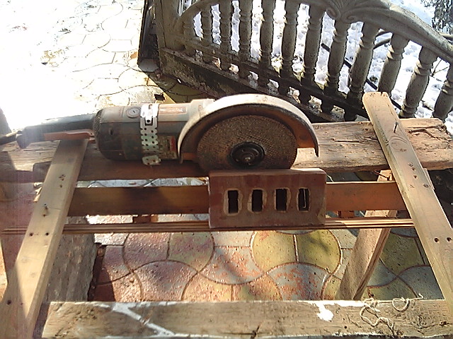

Зачистной диск по керамике немецкой фирмы с зеленой полосой и с чашеобразной выемкой в том месте, где закручивается гайка. Диск по бетону не пробовал, ничего сказать не могу.

Павел, похоже, что у Вас на болгарке отрезной "турбо" диск. Я купил вчера такой же тип купил - Сплитстоун (бетон 12). Мне Ваша радиусная обработка угла понравилась. Думаю как болгарку на вал сверлильного станока закрепить для подъема-отпускания диска., чтобы тремя резами грубо сформировать радиус. А потом его оформить установив на болгарку зачистной диск, поворачивая сам кирпич на оси относительно вращающегося диска.
Но пока не нашел абразивный зачистной диск по камню (по металлу навалом везде). У Вас зеленый зачистной? Или Вы используете диск по металлу?
Каова высота фаски на Ваших кирпичах? Не скалывается ли кромка при ее обработке?

на фото я показано, как я срезаю угол отрезным диском. Насчет зачистных дисков: не в каждом магазине инструментов знают, что такие диски существуют. Поищите, а я вспомню название фирмы-изготовителя и сообщу.

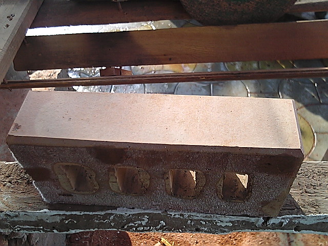

DOBRII DENI VSEM,, VOT VAM PRISPOSOBLENIE,rabotaiet otlicino ,obicinii disk po kamniu

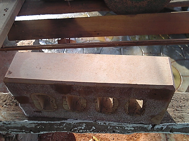

vot sto poluciaetsia , vase mnenia
