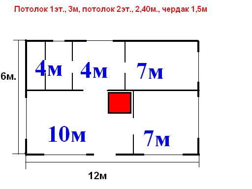

Уважаемые печники!
Дом 6х12 каркас, утеплён 50мм миниральная вата, 50 пенопласт.
За основу была взята полярная бочка, в которой был установлен Булерон. В последующем бочка была зашита в дом.
Печь планируется для для основного отопления (за основу взята ОВИК 19)
Вентиляция естественная.
Фундамент залит 14.06.09 размер 120х110
Место строительства: Нарофоминский район, д. Митяево 110 км от Москвы.

Как будут отапливаться две комнаты по 7 м. Думаю планировку стен необходимо немного изменить, что-бы часть стен печки выходилив конаты. Второй этаж как отапливаться будет.

Планировку стен изменить роблематично, по причине того, что за задней стенкой улица unknw т.е "полярная бочка" да и фундамент уже залит. второй этаж что-то типа подтопка+конвектр.

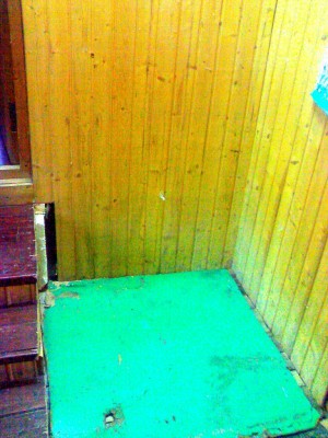

Сделал фотографии для размышления:

Вы правы Андрей, но в данном случаи мы имеем, то что имеем и ко всему прочему там по бокам проходят балки пола Sad

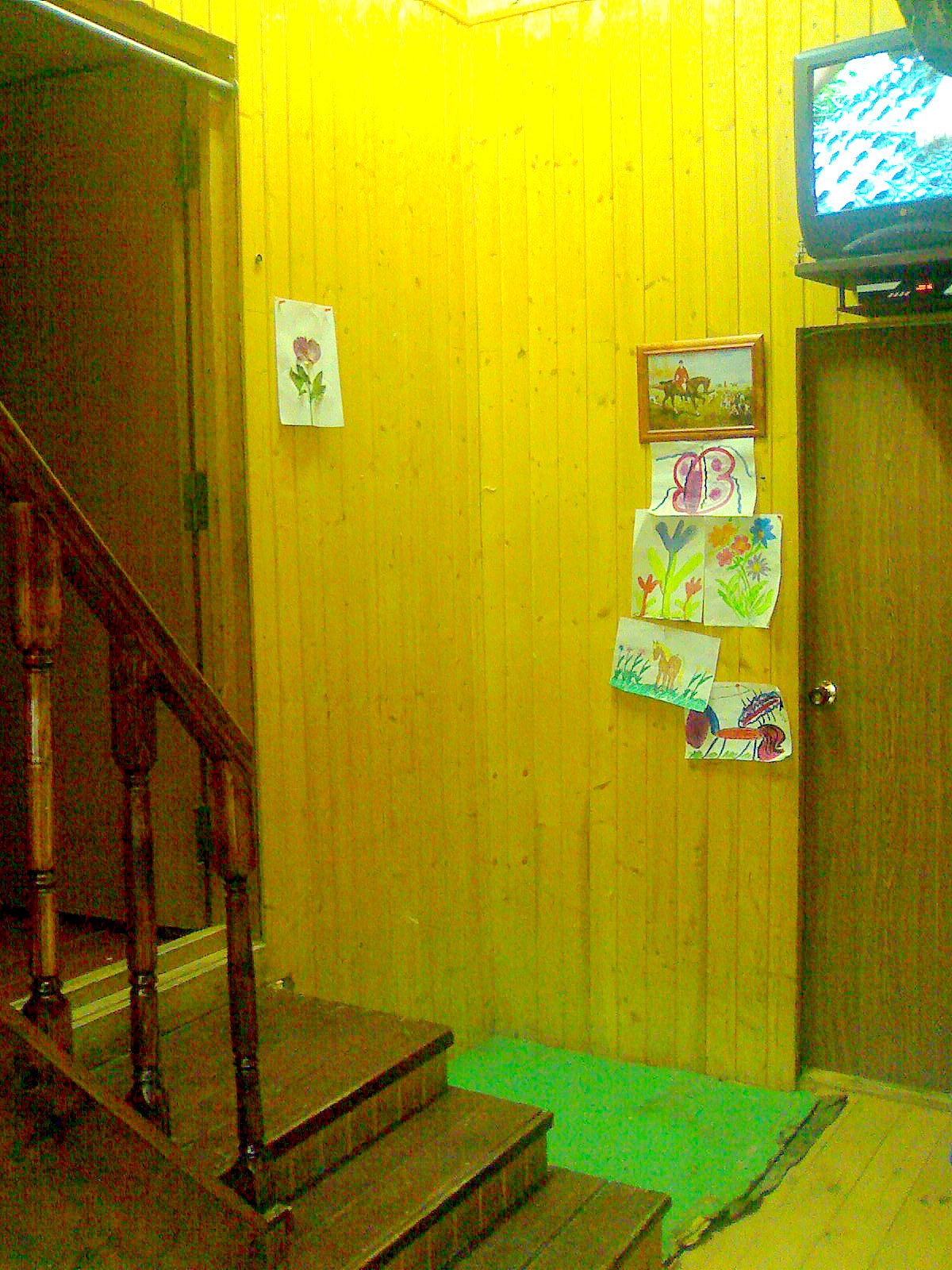

Вторая

СообщениеДобавлено: Пн 6 Июль 2009, 11:04 Ответить с цитатойВернуться к началу
Андрей, практически ваша печка обогревает комнату в 10 кв.м., если учесть потери через двери в соседние комнаты, то печку можно поставить размером 52х52 см..
Поищите на сайте www.stove.ru подходящую по размеру, пусть даже немного больше, но с учетом размеров закрытых отступок.
