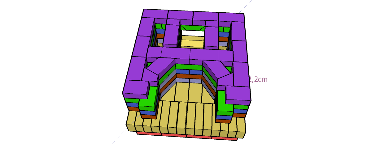

Листал каталог печей в поисках ответа на свой вопрос - как класть косые стенки топки камина (вопрос в соседней ветке). Нашел серию БИК ПК. Но не нашел к ним порядовок. Их нет, или я плохо ищу?

Тут кстати тоже нифига не понятно.
В рядах 7-24 в косых стенках камина в порядовке изображен элемент, раскрашенный как кирпич и длиннее рядового кирпича в 1,5 раза.
Ну вот например - показан красной стрелкой. Это что такое имеется в виду??

СообщениеДобавлено: Пт 9 Октябрь 2009, 00:28 Ответить с цитатойВернуться к началу
Ну и что? ставьте имеющийся кирпич с соблюдением перевязки и стыковкой по углам.

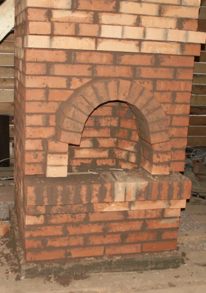

Так правильно?
 Размер файла:  37.03 КБ
 Просмотров:  1112 раз(а)
 Размер файла:  33.54 КБ
 Просмотров:  1069 раз(а)

Валерий, скажите уже что-нибудь, а то страшно Sad Мы уже первые 4 ряда выложили..
Валерий Петров
Сообщения: 1085
Регион: Россия
СообщениеДобавлено: Пт 23 Октябрь 2009, 12:36 Ответить с цитатойВернуться к началу
Все хорошо! Вы правильно поняли. кладите дальше. И можете фотографию показать. Радость

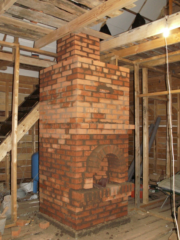

СообщениеДобавлено: Пн 2 Ноябрь 2009, 18:39 Ответить с цитатойВернуться к началу
Да можно и показать ,чего уж скрывать то..
Это 25 рядов.
Размеры помещения не позволяют отойти так, что бы влезло все и не было перспективных искажений. Разумеется, углы более-менее параллельны друг другу.
