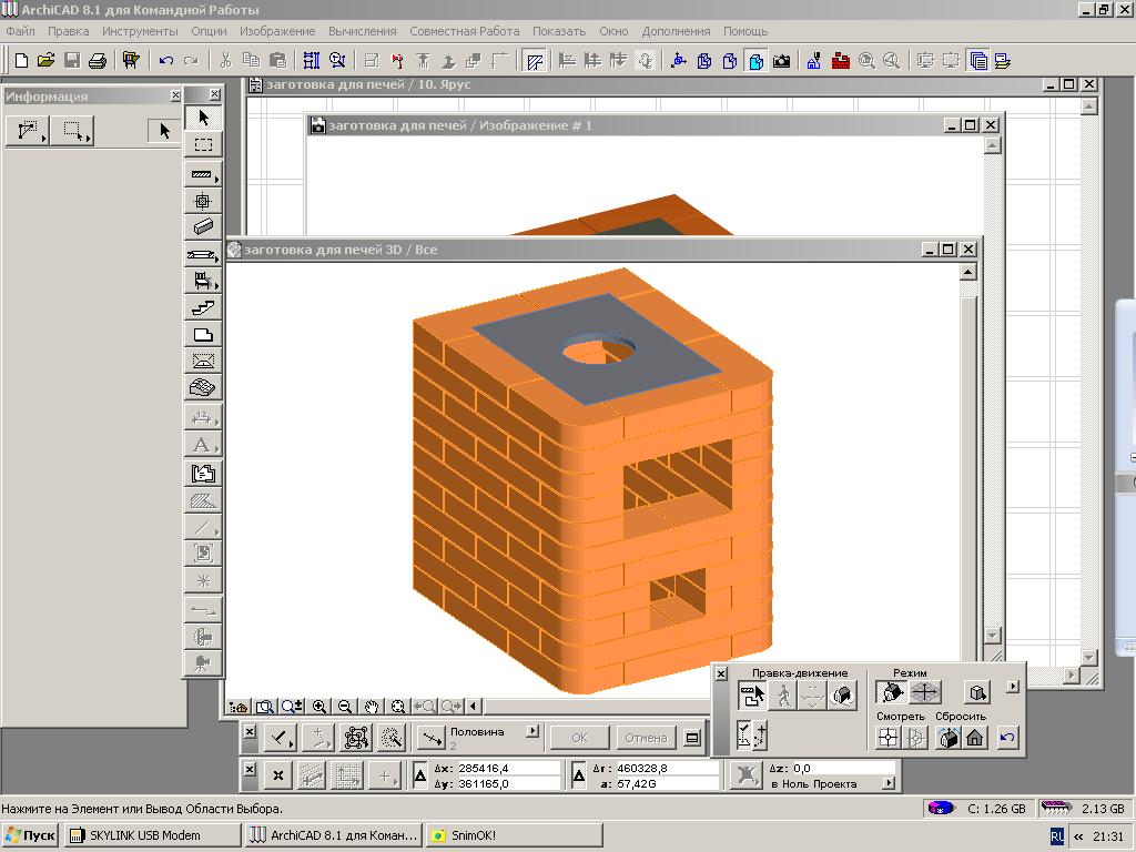

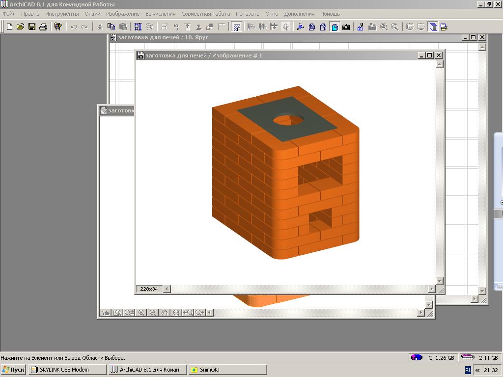

вот сделал быстро пару роликов по проектированию
первый ролик - установка основных параметров в настройках
второй ролик - быстрое построение печи /внешний каркас/
в арчике можно сделать скажем эскиз будущей печи
а уже цветовые решения проработать с архитектором
или быстро пояснить принцип работы по эскизу

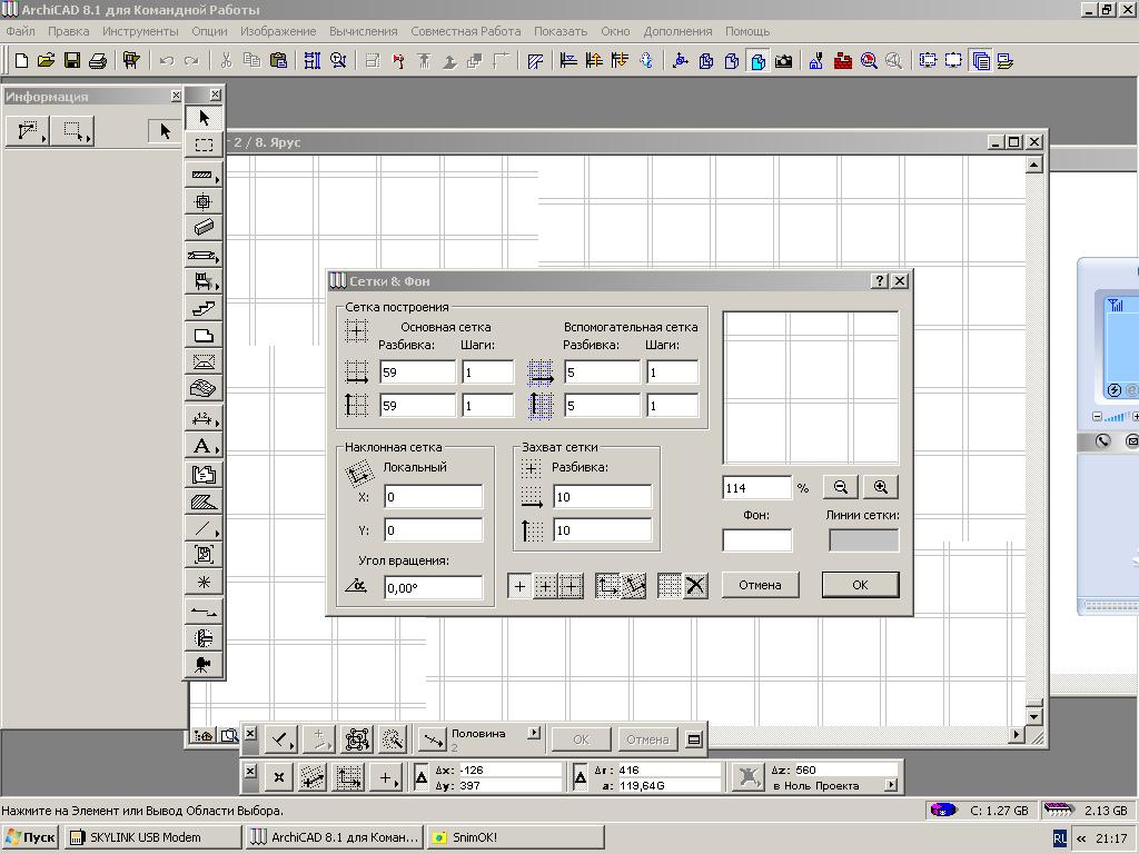

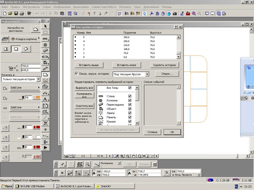

Построено в Арх8. основной инструмент не стена а перекрытие что имхо гораздо удобней и быстрей. Попробуйте может понравится вот два снимка для настроек
панель насроек этажей (при условии толшина кирпича=65 мм
 Размер файла:  133.29 КБ
 Просмотров:  1357 раз(а)
панель настройки сеток
 Размер файла:  116.9 КБ
 Просмотров:  1280 раз(а)

Что то у меня сетка не устанавливается Sad
Вернее нет ее визуального воспроизведения в виде двух // линий.
Хотя попробовал рисовать элементом перекрытие, но что то не то Very Happy
Наверно все же к чему сразу привык, на том и концентрируемся.

СообщениеДобавлено: Вс 18 Октябрь 2009, 22:10 Ответить с цитатойВернуться к началу
Спасибо Евгений что ответили. Сетка устанавливается во всех версиях(проверял с 6.2по11) но она видна при увеличении масштаба и при настройке как на рис1. Данные не обязательные но дают реальные размеры кирпичей и печи в целом.
Пользуясь перекрытием кирпич строится только по сетке и легко привязывается. Нет надобности в библиотечных кирпичах т.к построение даже закруглённых упрощается.
Но правда и в том что проще к чему привык.
С уважением Серафим.

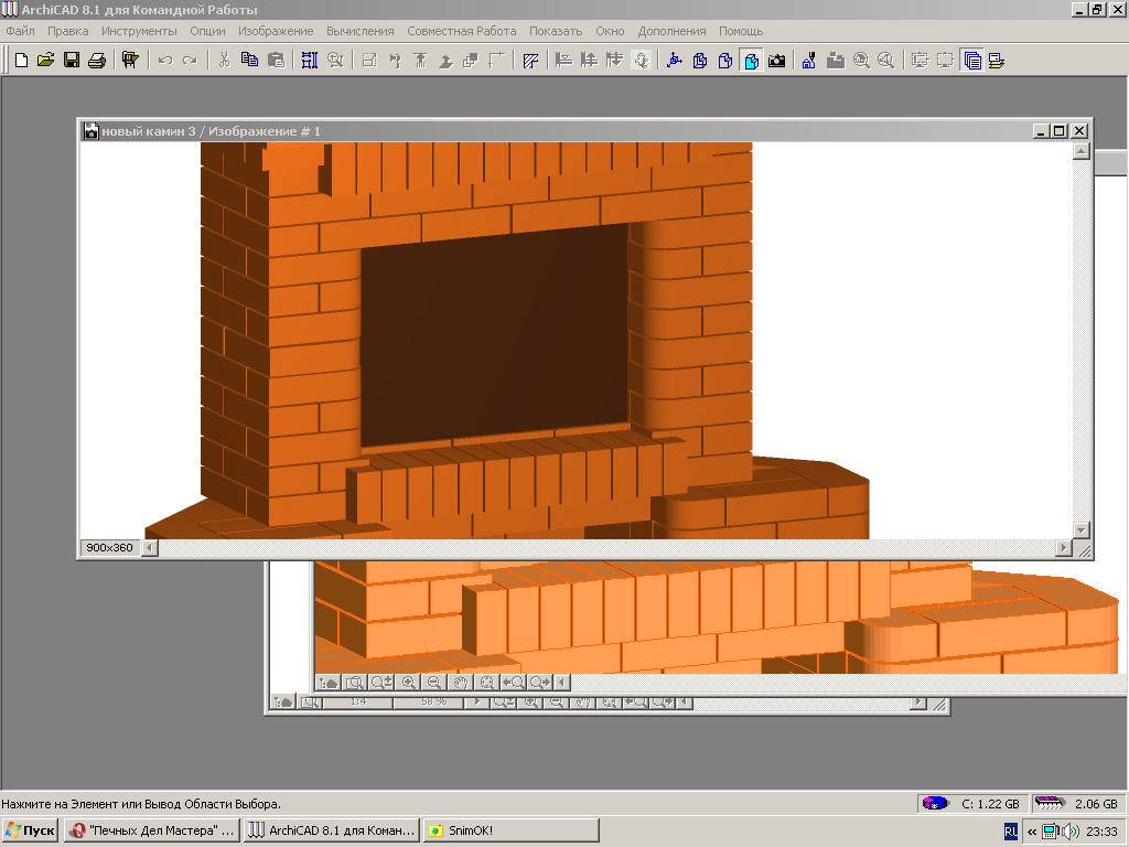

СообщениеДобавлено: Вт 20 Октябрь 2009, 09:16 Ответить с цитатойВернуться к началу
Я то же перешёл на построение кирпичей с помощью перекрытия. Намного удобней. Строишь кирпичи любой формы. С вырезами со скосами и т.д. С элементом стена есть некоторые проблемы с прилипанием линий привязки при черчении без швов.
А вот как строить разновысокую кладку в Архикаде? Больно муторно. Например облицовка на плашку а футеровка на ребро ? Я выстывлял в ручную возвышение шамота. Либо строить отдельно рубашку печи и внутрянку в двух документах.
Ряд кирпичей со швами и без (шамот)
 Размер файла:  51.35 КБ
 Просмотров:  1085 раз(а)

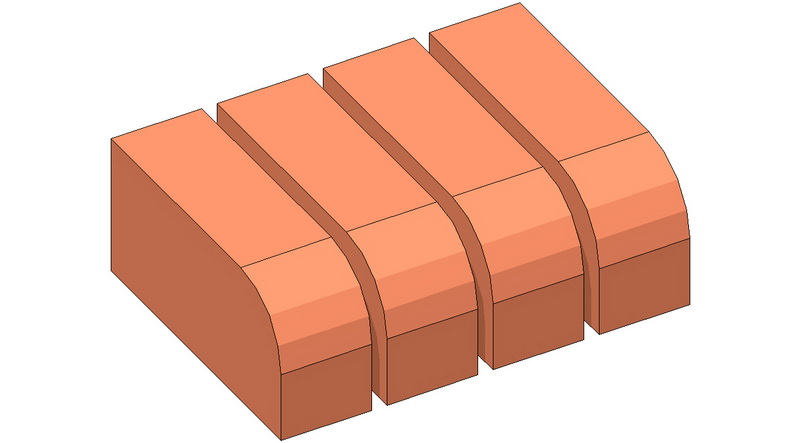

Радиусные с пом. менеджера профилей
 Размер файла:  47.38 КБ
 Просмотров:  1108 раз(а)
