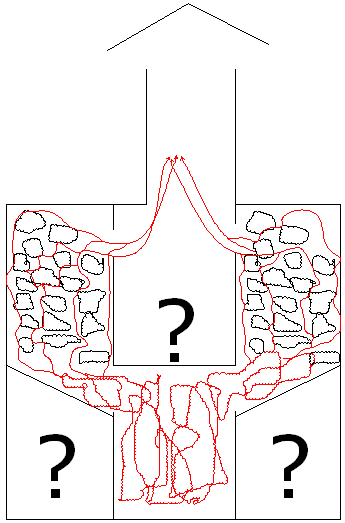

Есть задача изготовить холодную печь
Исходные данные:
1. Местонахождение - в парной, 2600мм * 3500мм в плане h=2000мм
2. Топка и каменка из шамота, наружная облицовка - на свой выбор
3. Доступно для строительства 1600мм по фронту, 1200мм в глубину и 2000мм в высоту до чистового потолка.
4. Приготовление горячей воды прим. 60литров (на всякий случай)
5. Почти всегда парятся большие компании
Из всего вышесказанного меня напрягает то, что париться будут большие компании. В связи с этим есть идея устроить 2 каменки т.к. на одну и повыше не позволяет высота парной.
Накидал схему без размеров и пропорций, знаками вопроса обозначил возможные места расположения бака горячей воды.
Вопрос, кто нибудь реализовывал подобные схемы, или похожие?
Может быть в процессе обсуждения эта мысль обретёт форму, пока к сожалению это не так.
 Размер файла:  12.86 КБ
 Просмотров:  967 раз(а)

1- Ярослав, самое простое и эффективное решение, это взять пару домкратов и венца на 3 приподнять баньку-то.
2- почитай руссбани.
3- нечто подобное делал , по проекту покойного М.А. Соколова.... тока оно конечно не хрена не подобно...
Ну так вот, я и говорю, мона взять вагонный, домкрат-то, лапу-то нарастить нужно, так с сподручней будет-то...
4- да ты погоди, не спеши.... говорить спасибо! Опосля скажешь то, ну конечно же всей компанией. Smile

Баня длиной около 11 м, диаметр брёвен 40-60 см, внутри всё из липы всё резное, напичкана тепловым и электрооборудованием. Выглядит как из сказочного леса, так что приподнять не получится и подкопаться тоже.

Ярослав, тут без вариантов! Нет сделать то оно конечно можно, можно каменку с верхней поддачей пара! Например, у меня сейчас просят сделать предложение - якобы баня площадью 120кв.м. под парную выделили 6кв.м.! Вы как считаете это нормальная логика?
Почитайте ещё раз инфу о паровой бане! Закажите из такого же материала парную, прирубите её к существующему зданию. Раз Вы говорите о проекте "лесная сказака".... Логика должна быть такая, с таким проектом. Smile

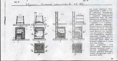

На худой конец, Яррослав, попробуйте что-то наподобие этого...
 Размер файла:  108.68 КБ
 Просмотров:  2599 раз(а)

Спасибо Михаил, всё таки остановлюсь на своей схеме.
Сейчас вечерами после работы над другой баней строю её в AutoCad, в одну из каменок сделаю регулируемую подачу газов, потом устроим с напарником экспертизу по каждому ряду и к заказчику.

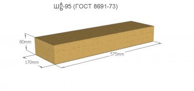

-3 - почему Вы так категорично утверждаете ширина топки 25см? можно без проблем 38см.!
Михаил, чем предлагаете перекрыть топку на 38?
Заказчик категорично против металла в любом виде чтобы не ремонтировать печь лет 5, поэтому планируем шамотную плиту на ребро.
 Размер файла:  10.03 КБ
 Просмотров:  1002 раз(а)
Как сказал известный герой :" элементарно...!!"
1- ШБ-8 встык и без проблем ;
2- можно сделать арочку, при этом подгонки много, но можно

СообщениеДобавлено: Вт 27 Октябрь 2009, 08:29 Ответить с цитатойВернуться к началу
Да, забыл, плиту-то ни-ни, боже упаси, лопнет!
Михаил, поясни, не понял логики плита на ребро - 17см причём целиковая безо всяких стыков.
Один подвыпивший печник сказал " расчёт и прогноз работы печи - есть величина иррациональная!" Во как!
По логике ты прав, всё должно быть тип-топ, по факту получается она стоит на самом "жару", греется не равномерно(серёдка и края) да "+" ты же конечно же захочешь всё это дело перевезать(читай зажать!) ...
В общем порвёт её как тузик грелку! Вот и весь сказь! Smile

Мда задачка, всё равно два шб8 стык в стык это две консольки работающие на изгиб, а кирпич работает хорошо только на сжатие. Видать опыт сын ошибок трудных...
Валерий Петров писал(а):
Насколько большая компания? Может быть просто сделать печь постоянного действия и решить все проблемы? Или требуется именно периодичка?
Какой режим в парной желательно получить?
Завлено человек 8. До этого была печь постоянного действия, металлический бак прогорел через 1.5 года, печь топили около 7 часов, теперь хочется чего-то новенького. Температурный режим - влажность 60%, никакого излучения обогрев парной только конвекцией.
Валерий, а Вы что думаете по поводу шамотной плиты на ребро?
