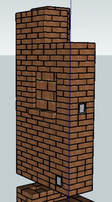

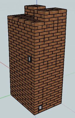

СообщениеДобавлено: Пт 16 Октябрь 2009, 10:25 Ответить с цитатойВернуться к началу

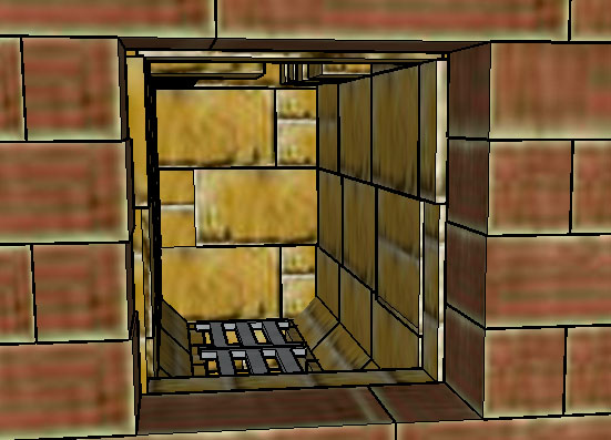

Спасибо всем, кто так или иначе помогал мне в освоении SketchUp.
:hi
Теперь, нарисовав печь в программе, у меня такое ощущение, что я ее уже сложил. (Пять раз переложив топку...) Но я могу вернуться и еще раз, переделать то, чего не заметил рисуя порядовки. Как я был неправ оставляя изучение программы на потом...
Решил делать печь - изучай программу и сложи ее в компьютере. Большая часть вопросов отпадет сама.
Что толку приставать с профессионалам, ну не рисовать же им ваши порядовки и потом просматривать на правильность...
Собирая свою, по своим же порядовкам, сразу же исправил несколько неточностей в порядовках. Посмотрел на "брошенную" мной "неважную" заднюю стенку и ужаснулся. Кошмар. Что-то переделаю и в ней. Да еще добавлю выступающие четвертинки для полочек под сушку всего. Smile Работы еще много оказалось.
А вот по работоспособности топки вопросы есть. Разделение на две зоны, длинный колосник, будет ли все это работать...
Если кто-то сможет помочь - пошлю файлик с печкой по электронке.
Благодарю, печники. Smile

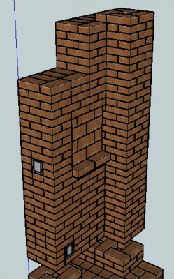

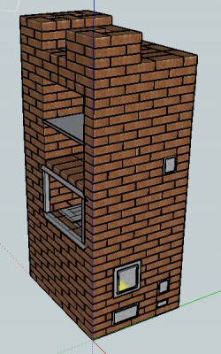

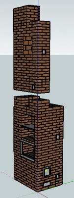

СообщениеДобавлено: Пн 19 Октябрь 2009, 09:03 Ответить с цитатойВернуться к началу
Ну вот и второй этаж построил. Два колпака.

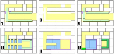

Серафим Горский
Сообщения: 133
Регион: Санкт Петербург

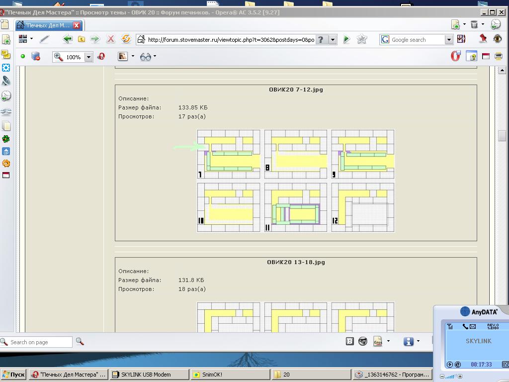

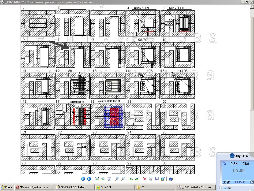

СообщениеДобавлено: Пн 19 Октябрь 2009, 20:27 Ответить с цитатойВернуться к началу
Владимир,этот кирпичик в зоне сухого шва будет чувствовать себя неважно.(см рис.12) и те что выше тоже.
Лучше сделать как у Кузнецова (рис.11)
 Размер файла:  223.58 КБ
 Просмотров:  2264 раз(а)
Зеленая стрелка
 Размер файла:  105.96 КБ
 Просмотров:  1993 раз(а)

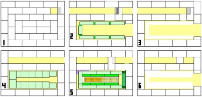

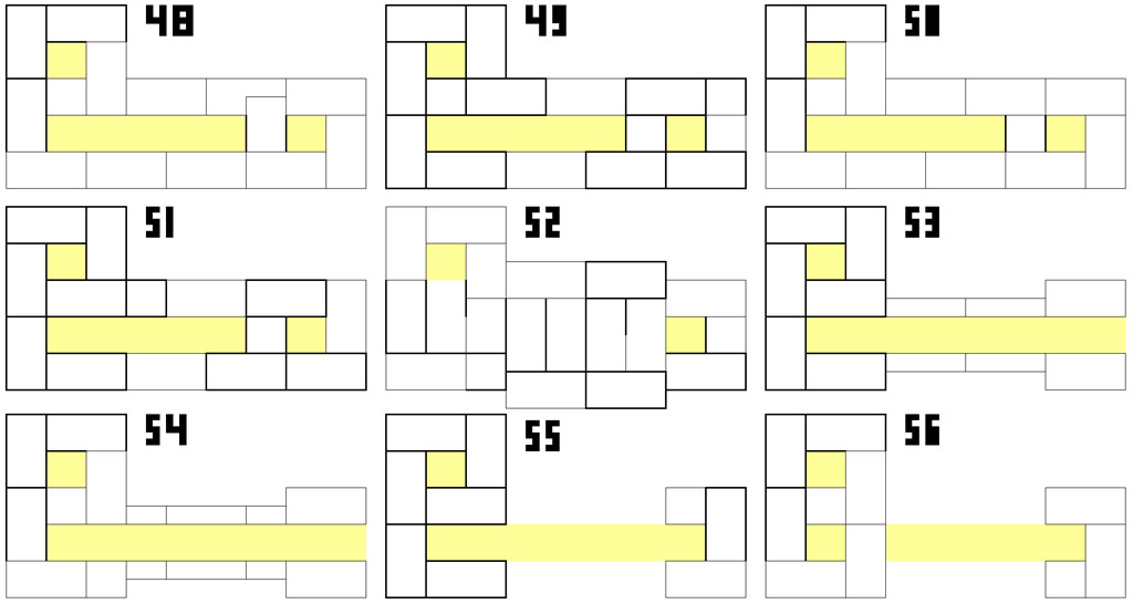

СообщениеДобавлено: Вт 20 Октябрь 2009, 08:26 Ответить с цитатойВернуться к началу
Т.е. совсем чистую стенку оставить?...
Ой, что-то я действительно пропустил этот момент. В оригинале там продолжение шамотного кокона. Спасибо, исправлю. Confused
 Размер файла:  79.59 КБ
 Просмотров:  1293 раз(а)
 Размер файла:  79.73 КБ
 Просмотров:  1284 раз(а)

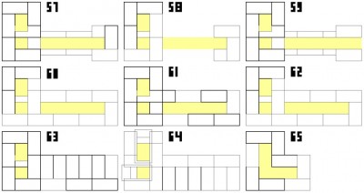

СообщениеДобавлено: Чт 22 Октябрь 2009, 10:54 Ответить с цитатойВернуться к началу

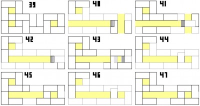

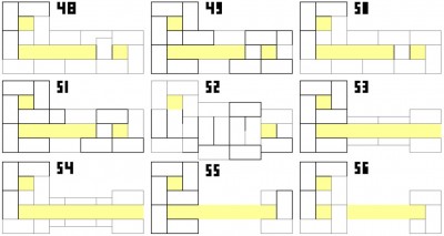

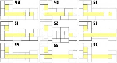

Ну вот, сложив печь в SketchUp, смог оттуда снять порядовки щитка на 2ом этаже.
Небольшие пояснения. Опять я сотворил воздуховод на 2ой этаж с верха первого этажа. Для более быстрого обогрева 2го, в любой из комнат можно приоткрыть дверку и теплый воздух с верха печки пойдет на второй этаж.
 Размер файла:  63.13 КБ
 Просмотров:  1260 раз(а)
 Размер файла:  60.93 КБ
 Просмотров:  1231 раз(а)
 Размер файла:  59.11 КБ
 Просмотров:  1226 раз(а)

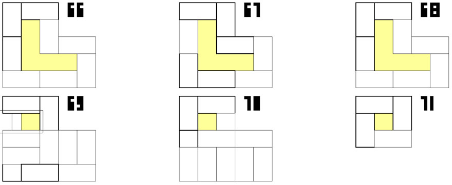

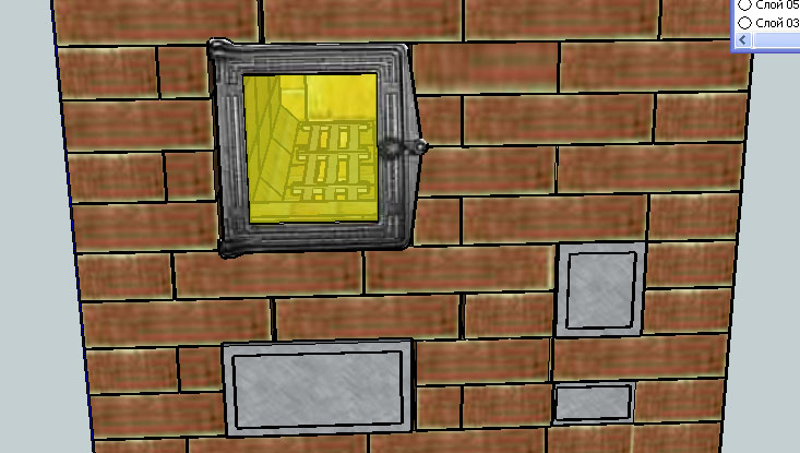

СообщениеДобавлено: Чт 22 Октябрь 2009, 10:55 Ответить с цитатойВернуться к началу

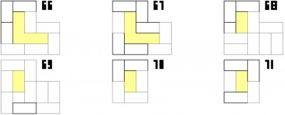

Ну и самый верх.
Да, прочистную дверку забыл сделать в дымовой камере. Поправлю чуть позже. Confused
Дверка со стеклом поставлена. Smile
 Размер файла:  30.77 КБ
 Просмотров:  1253 раз(а)
 Размер файла:  81.27 КБ
 Просмотров:  1183 раз(а)

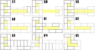

Anton Sorokin
Сообщения: 752
СообщениеДобавлено: Чт 22 Октябрь 2009, 11:03 Ответить с цитатойВернуться к началу

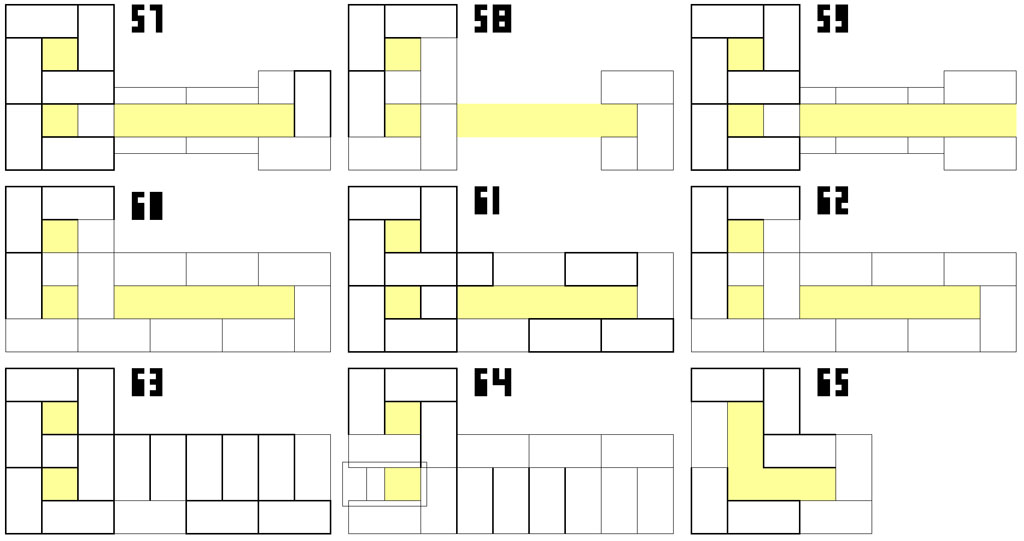

А в первоисточнике труба тоже сечением 130х130? Оно соответствует мощности печи?
СообщениеДобавлено: Чт 22 Октябрь 2009, 11:07 Ответить с цитатойВернуться к началу
Ага, опять я забыл поглядеть в первоисточник... Пятирик...
Что посоветуете? Топить суперсильно не собираемся, конечно.
Я думал только для каминов такую трубу делают... Confused
Может между трубами на торец кирпич поставить, чтобы 3/4 получилось, хотя бы... т.е. в 1/4 стенку оставить.?
По калькулятору около 4кВт она должна выдать...
Как-то мне говорили, что достаточно для такой печки трубы и в полкирпича...
СообщениеДобавлено: Чт 22 Октябрь 2009, 14:40 Ответить с цитатойВернуться к началу
- Канал прямого хода можно уменьшить до 1/2 кирпича, чтобы тепловая дыра через задвижку меньше была.
- Пятерика на выходе из дымовой камеры хватает для совместной работы 2 этажей.
Вот эти сообщения.
Тогда может такой переделки достаточно?
 Просмотров:  1254 раз(а)
 Размер файла:  30.39 КБ
 Просмотров:  1271 раз(а)

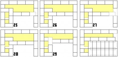

СообщениеДобавлено: Пт 23 Октябрь 2009, 13:16 Ответить с цитатойВернуться к началу
Увеличиваю до 3/4, т.к. в первом колпаке такой же ход. При остывании дыма - его обьем тоже уменьшается, поэтому и 3/4 должно хватить на выходе из второго колпака на 2ой этаж.
Поэтому переделки такие:

СообщениеДобавлено: Пт 23 Октябрь 2009, 13:19 Ответить с цитатойВернуться к началу
Задвижка в 31 ряду - поперек... А как еще сделать?.. Хотя можно в 33 ряд ее переместить. 2,3м - интересно, теща дотянется? Smile
Ну и далее:
Последние слои в посту выше, через один вверх.
