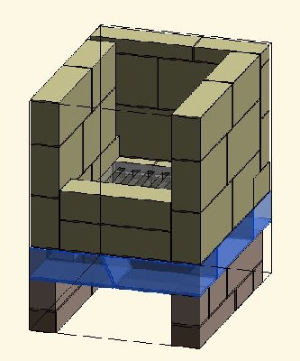

Здравствуйте, уважаемые печники! Может вопрос не совсем в тему, можно ли шамотное ядро положить на каолиновый картон снизу ?

dimazf писал(а):
...можно ли шамотное ядро положить на каолиновый картон снизу ?
Можно, но не нужно.
dimazf
Зарегистрирован: Вс 8 Январь 2017, 08:18
Сообщения: 27
Регион: РБ
СообщениеДобавлено: Чт 26 Июль 2018, 06:44 Ответить с цитатойВернуться к началу
Можно, но не нужно.
Это я думаю чтобы кирпич нижний не выравнивать в плоскость. Фаску заранее с кирпича не снял, теперь топка наверное будет не устойчиво стоять Smile

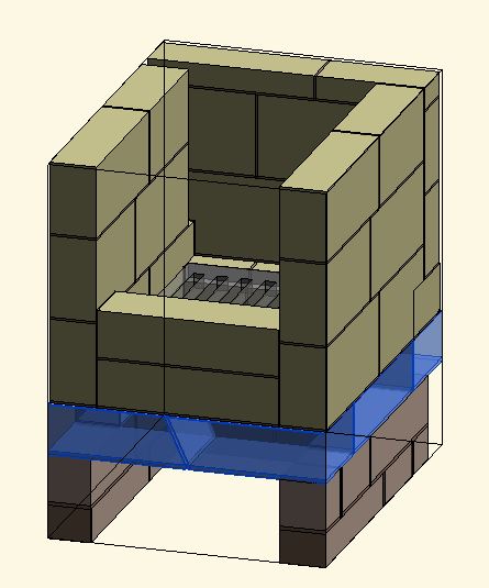

СообщениеДобавлено: Ср 4 Декабрь 2019, 21:18 Ответить с цитатойВернуться к началу
Тоже мучаюсь этим вопросом. Нигде не могу найти как положить первый ряд шамотного ядра. Положить насухо на красный кирпич и пусть себе скользит при нагреве, или положить лист асбестового картона, или положить на глинопесчаный раствор, или на мертель? У каждого варианта есть минусы. Как же правильно всё-таки? Подскажите, пожалуйста!

Внесу свое предложение, а профи нехай оценят. Я уплотнение делаю следующим образом. Керамическое волокно в виде шнуров, или ваты заворачиваю в трубку из алюминиевой фольги. Ее делаю из пищевой склеивая в 2-3 слоя с помощью термостойкого (315 градусов) силиконового герметика. Вот эта трубка и есть "кладочный раствор" для термошва. Алюминий деформируется и впечатывается в поверхность обеспечивая герметичность, а керамоволокно дает сжимаемость и подвижность. Герметик потом может и выгореть, он как бы роли своей уже не играет, ну только что вонять будет некоторое время. Это если температура будет высокой. Ну собственно вот и вся премудрость....
на ГПС

Валер писал(а):
МальчишПлохиш писал(а):
на ГПС
"Варум?"
Лет двадцать первый шамот (хоть на что) кладу на мертель. Низ,бока,верх... Да никаких отзывов. И быть не может.
