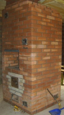

СообщениеДобавлено: Вт 1 Декабрь 2009, 16:57 Ответить с цитатойВернуться к началу
Спасибо всем за советы, но начала класть шведку с камином о которой вначале писал. Как и советовали увеличил одну сторону на полкирпича, теперь камин чуть больше, а в топке есть место под футеровку. Подскажите чем заполнить зазор между футеровкой и основной кладкой? Что-то слышал про какой то специальный картон, но у нас не видел такого... чем ещё можно?

MaxON писал(а):
Спасибо всем за советы, но начала класть шведку с камином о которой вначале писал. Подскажите чем заполнить зазор между футеровкой и основной кладкой? Что-то слышал про какой то специальный картон, но у нас не видел такого... чем ещё можно?
Вы с мужем начали или с женой Smile? Называется базальтовый картон, но лучше проложить зазор бумажным картоном, т.к. лишняя теплоизоляция внизу печи ни к чему.

СообщениеДобавлено: Вт 1 Декабрь 2009, 21:25 Ответить с цитатойВернуться к началу
Очень даже к чему! Теплоизоляция из картону базальтоваго на глиняном связующем удлиняет теплоотдачу печи, что несомненный плюс.

2shalagin sasha
Пардон, опчепятка вышлаSmile
Что то я этого картон не встречал... Есть аналоги? Чем еще можно?

СообщениеДобавлено: Ср 2 Декабрь 2009, 20:03 Ответить с цитатойВернуться к началу
коалиновым войлоком можно.

2Парамоша
Попробую поискать... Мысль появилась... в порядке творческого бреда, не бейте сразу Smile А например шамотом нельзя засыпать?

СообщениеДобавлено: Вс 6 Декабрь 2009, 23:40 Ответить с цитатойВернуться к началу
засыпка опадёт вниз, со временем. А картон и войлок коалиновый жесткость имеют.
