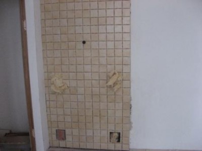

"Вот есть что-то общего - http://stove.ru/foto/_139515502.jpg низ печи у Вас будет прогеватся не равномерно, т.к. выход из топлевника только влево, заднюю часть затеплоаккумулировали стеной, а это треть мощности печи, если Вы вытащите чугунную плиту, то уберете опору для "внутреннестей"
Эта печь мне мала, моя печь глубиной 98 см и пронизывает стену 40 см насквозь, выходя задней стенкой в комнату.
Выход из топлевника действительно влево, затем по часовой стрелке вдоль задней стенке до переднего правого угла, здесь канал идет вверх во вторую верхнюю камеру и против часовой стрелке опять вдоль задней стенки до левого края печи и вверх в трубу.
Чугунная плита вставлена мною уже впоследствии и держится навесу опираясь врасклин на заднюю и переднюю стенки, так что вынуть без труда.
"Ну а этот ракурс вообщеее офигенный."
Евгений, если вы имеете с ввиду подтеки, то их происхождение от нержавеющих гильз 150 , одна в перенсечении межэтажного перекрытия, другая над крышей утепленная в сендвич, которые я теперь ликвидировал в борьбе за увеличение дымохода. Над крышей я доложил трубу кирпичем, видно по фото.
Надо ли ломать эту печь? Мастер действительно не знал про печи Кузнецова. Он свои печи именует "Алтайки" по своему прежнему месту работы. Это я нашел сходство и даже звал его на Ваш семинар весной этого года.

Ну, вот вроде бы и прояснилось Smile печь оставляйте,если она Вам так нравится, задвижку ЛХ выше врезайте, а трубу перекладывайте на пятерик. Желаю удачи!

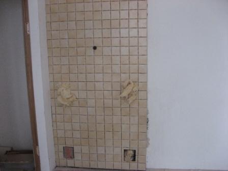

Это задняя стенка печи с прочистными каналами выходящая в другую комнату.
