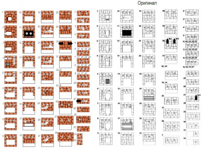

Добрый день! уважаемые печных дел мастера... Я абсолютный новичок на вашем форуме и в печном искусстве.... Так что заранее прошу строго не судить.
Так вот строю себе дом, самостоятельно, из бруса шесть на шесть и озадачился отоплением его... Для экономии и желанием делать всё самостоятельно решил и печь тоже попробовать самому... Порыскав в интернете нашлась подходящая но некоторые параметры меня не устроили... Это расположение некоторых элементов управления и размер топки, так я и чуток переделал.... Кстати вот оригинал здесь http://www.kilostroy.ru/2et.php
Огромная просьба оценить работоспособность данной печи и ещё меня интересует смысл в этом странном развороте с 20 по 27 ряды..
Заранее благодарен всем ответившем
