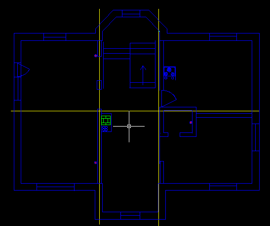

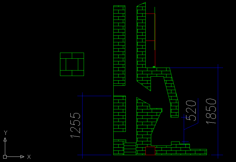

СообщениеДобавлено: Пн 23 Август 2010, 16:15 Ответить с цитатойВернуться к началу
практически у конька
если нужно
тело камина с одной стороны комнаты- труба с другой, стена газобетон тощиной 200мм
 Размер файла:  9.66 КБ
 Просмотров:  49920 раз(а)
на плане дома
 Размер файла:  6.94 КБ
vova230
СообщениеДобавлено: Пн 23 Август 2010, 16:21 Ответить с цитатойВернуться к началу
Применять цемент можно, но лучше на глине. Если вы сделали на цементном растворе, то не думаю что стоит ради этого разбирать трубу. Только пропорции раствора желательно чтобы были покрепче, например 1:3, а не как кладочная смесь 1:6
СообщениеДобавлено: Пн 23 Август 2010, 16:33 Ответить с цитатойВернуться к началу
Если есть возможность сделать в трубу вставку из н/ж 200-250 мм., то очень хорошо. В таких случаях часто встречаются пустые швы, для каменщиков это без разницы, а вот для дыма...
