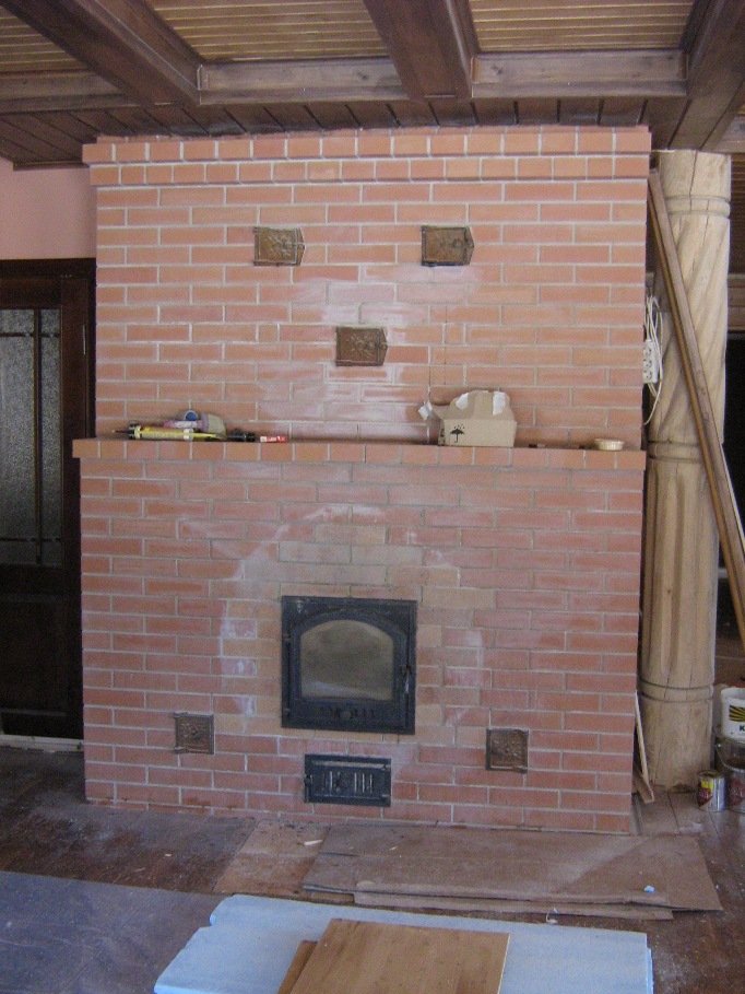

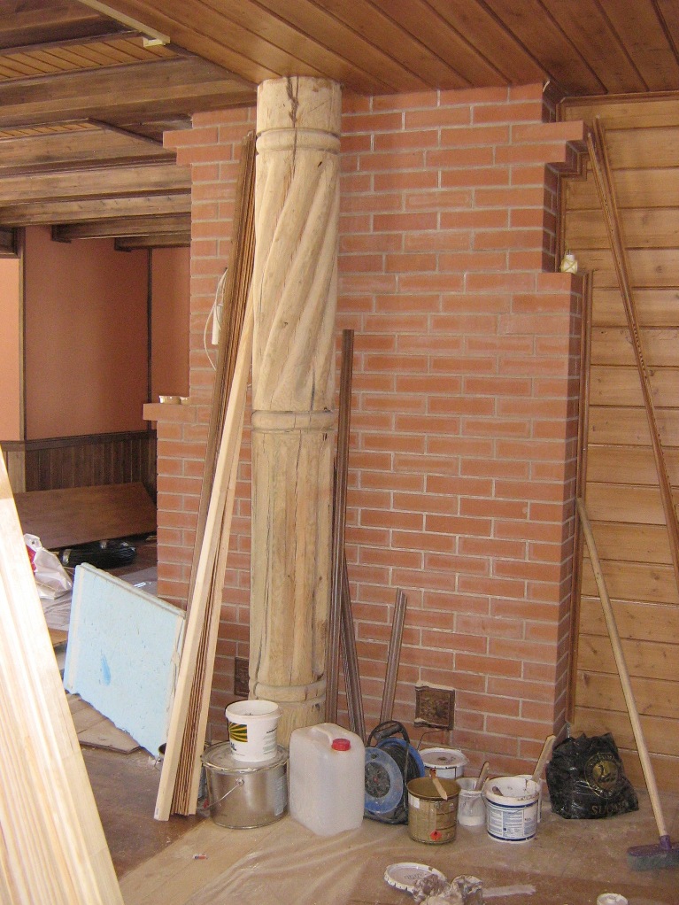

Уважаемые печники, попалась печь не понятной конструкции. Кто сталкивался с подобным или сам, лично делал нечто подобное, прошу обьяснить принцип работы. Только наверняка, догадки просьба не высказывать!
Выполнили печь прошлым летом, строил печник из Удмуртии. Дом в три этажа, на втором и третьем отопительные щитки и тепла хватает, больше всего комфортно на втором. На первом тепла не хватает, особенно если за -10 зашкаливает.
Как говорит заказчица, печник спрашивал её, какой этаж должен обогреваться быстрей? Она попросила второй и утверждает, что печь выполнена так, что газы , сначала, поступают в щиток второго этажа, а затем возвращаются на первый. Строители утверждают, что печь канальная.
Кочегарят её целый день и закладки не детские. Более менее греется её морда на первом этаже и то до полки, зад и бока просто тёплые. Три верхние прочистные дверки спереди, вообще не приделах, никакой функции не несут. Просто входы в вертикальные каналы. А в своде топливника три выходных отверствия. Короче , ничего не понятно. Чуть позже закачаю фото.

вид с переди

СообщениеДобавлено: Пт 12 Март 2010, 23:36 Ответить с цитатойВернуться к началу
вид

СообщениеДобавлено: Пт 12 Март 2010, 23:41 Ответить с цитатойВернуться к началу
с боку
