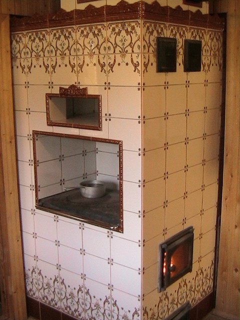

Никак не могу найти более менее подробную информацию о том, как
сложить кафельную печь. Кде Найти Книги об этом?
Вообще-то я еще не решил - кафельную или курпичную.
Просто хотелось бы ,чтобы не нужно было ее топить слишком часто.
Хотя бы раз в сутки.
Кроме этого - куча вопросов о том, какой камень использовать(вкладывать в кафель) , нужно ли использовать битую черепицу(сколько ), Можно ли делать ее с плитой?

Печной кафель называется изразцом (так написано во всех книгах).
Чтобы зделать изразцовую печь надо сначало изучить основы печного дела. Материал не сделает печь лучше если печник не печник, со знанием своего дела, то есть образованный а таковых в Молдове я не встречал, зато раскажу о молдавских "кафельных печах" которые приходится ремонтировать частенько.
Случай первый.
Зима, звонок. Приезжайте печь дымит 2 дня.
Приехал и начал осмотр. "Кафельная печь" 2 года от роду топка на кухне а печь выходит в комнату и коридор. Стенки топки отделаны простым кафелем который весь потрескался и у плиты широкая щель в печь, через которую поступало много паразитного воздуха значит забилась сажей. Вскрыл и сажа в виде каракуля 2 см на стенах и сосулек до 25 см на перекрытиях. Проход через потолок на чердак был полностью забит потому что его делали не "печники" а хозяйка, он имел сечение меньше чем 10х10 см и еще наклонный с множеством ступенек. Противопожарных мероприятий никаких небыло.
Эта печь из дорогостоющего израсца тонкостенная 6 см без кирпичной кладки изнутри. Изразец заполнен гранитным гравием на глиняном растворе.
Эти "печники" заработали очень хорошо а печь некудышная. За два года два ремонта печи и один ремонт кухни и коридора, ест много, держит тепло за счет угля. Хозяева не из бедных он начальник в полиции а супруга преподаватель в самом престижном лицее. Наверное они никогда в жизни не захотят печное отопление.
Случай второй
"Кафельная печь" из румынского изразца (он самый дорогой у нас) на природном газе с котлом в топке. Хозяева ею не пользуются потому что дорого получается. Они поставили автономку и не уследили за давлением и котел распер 4 изразца наружу и еще потек. Пришлось снимать эти изразцы. Они заварили котел и я поставил назад как будто ничего и не было. Этот маленький ремонт обошелся очень дешего, иначе надо было отрезать котел от системы и делеть ремонт заного в ванной комнате.
Сами понимаете что печники некудышные. Изразец перевязаный проволкой и скобами между собой и кирпичной кладкой не так легко вытащить (даже невозможно), а у них этого не было. А то что печь не экономична говорит что эти "печники" ничего не понимают в топочных процесах.
Первая печь которую я самостоятельно делал была изразцовая.
Я сам ее разбирал и понял что ее делал Печник. Она прослужила десятилетия без ремонта, была экономична, и сохроняла долго тепло.
Так что Род берись за книжки и учись если хочешь построить печь на всю жизнь. Книжки есть в Городских библиотеках и интернете а также смотри www.stove.ru . Очень рад за тебя что ищишь знания, готов помочь тебе проектом, советом и даже можешь попрактиковатся если сможешь приехать в Бельцы.

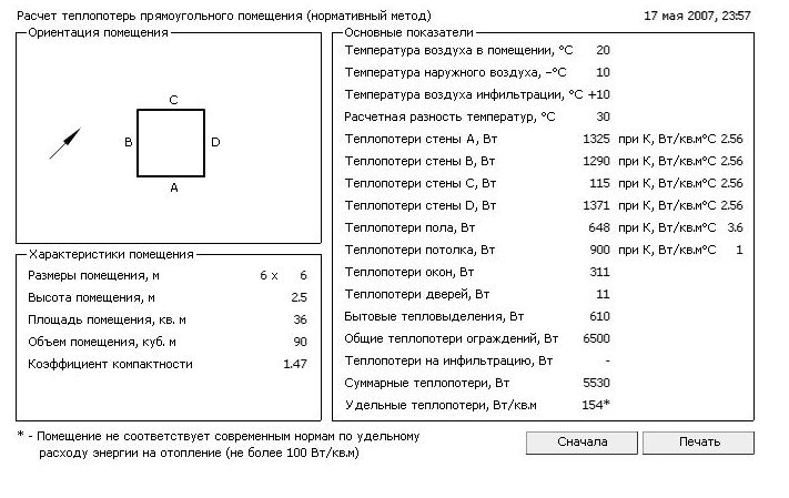

Прилагаю план нашей дачи-дома.
Вообще на данный момент вырисовывается такая проблемка.
В следуюшие 1-2 года данное строение можно назвать дачей,
т. к. мы приезжаем туда только на выходные. Но через 2 года мы намереваемся туда
переехать насовсем. Не хотелось бы потом, через 2 года, печь перекладывать.
Вот я и прошу совета - что делать. Читал, что существуют так называемые печи-камины.
Хотелось бы узнать, насколько они хуже или лучше, и насколько дороже?
Или, может лучше сделать отдельно печь, отдельно камин.
А, может, обычная печь может выполнять обе функции ?
Ведь у нас сильных морозов не бывает , максимум -10, -15 град С .
Наша Печь должна удовлетворять следующим требованиям в порядке уменьшения важности:
-- Надежность
-- Экономичность
-- Более-менее равномерная температура в течение суток
-- Здоровое, "лучистое", тепло
-- функциональная нагрузка на печь :
отопление и приготовление пищи
Т. е. она должна иметь плиту (если, конечно, это не
ухудшит характеристики печи)
-- Хороший внешний вид
Потери дома при температуре -10 гр С, которые я посчитал с пом-ю калькулятора потерь,
равны примерно 7 кВт, смотреть рисунок
Пол и потолок первого этажа - бетонные плиты, в последующем будут обложены деревом и пенополистиролом. Толщина нарушных стен дома - 250 мм
Я так понимаю - что если я хочу печку реже топить, значит у печи должны быть толще стены.
Но чем толще стены, тем печь менее экономичная(меньше КПД). Так ли это ?
Наверно, именно потому везде пишут, что "самая экономичная - это изразцовая печь" - потому что у нее тонкие стены?
И еще пишут, -- Тепло, которое кафель (печной изразец) отдаёт в отапливаемое помещение считается
самым полезным для человека после солнечного.
Поневоле захочется такую.
И еще непонятно, почему изразцовую печь делают меньше размерами, чем кирпичную?
Длина тех печей, которые я видел была 1,52 м а ширина - не более 0,6 м.
Насколько я знаю, (может, ошибаюсь)многие делают печи из изразца так , что горячий дым соприкасается сразу с изразцами,
то есть кирпичной кладки между дымоходом и изразцом нет вообще. Такое Возможно ?
Или обязательно для печи нужна стена из кирпича, хотя бы в четверть кирпича . Я как-то слышал, что
была сделана изразцовая печь , на которую ушло 200 печных кирпичей и 50 огнеупорных
Возможно ли так мало (всего 200)?
Извините за сумбурность изложения, но отсутствие запаса технических терминов дает о себе знать.
И последний вопрос:
Можно ли поставить печь на бетоную плиту пола дома (без отдельного фундамента для печи)?

Сударь, Ваши размышления о "Я так понимаю - что если я хочу печку реже топить, значит у печи должны быть толще стены.
Наверно, именно потому везде пишут, что "самая экономичная - это изразцовая печь" - потому что у нее тонкие стены? " приводят в уныние...
Я для начала рекомендую Вам почитать статью Игоря Кузнецова "Основы конструирования печей"
Я конечно мог-бы рассказать Вам все прямо тут, но считаю излишним перепечатывать информацию, размещенную в сети.
Вам могу порекомендовать построить отопительно-варочную печь и облицевать ее кафельной плиткой.

Нужно строить печь для постоянного проживания с возможностью залпового прогрева помешений и хорошей акумуляцией тепла.
Это теплоемкая печь (толстостенная) с плитой и каминной топкой.
Каминая топка (дверца со стеклом) должна выходить в большую комнату, плита на кухне. Лучевое тепло пламени прогреет большую комнату а плита прогреет быстро кухню и через открытую дверь и малую комнату, и к окончанию топки (1-2 часа) нагреется и печь которая должна отдавать медленно тепло около 24 часов (сутку).
Печь камин и камин богатым оставь, они любят греть облака.
В меру толстые стены печи и грамотно составленый и просчитанный проект улучшают КПД, экономичность, долговечность и комфортность для обслуживания и проживания.
Калькулятор для примерного расчета он не точен. Все утепление наружу. Пока не утеплишь грамотно и тепла не увидишь (приходится строить печи на дачах (бетонно-котельцовых коробках) есть немного опыта и что расказать).
Кафель (изразец)= обозженная глина+глазурь: материал дороже, работа сложнее, стоимость работы дороже.
Кирпич= обозженная глина+(морилка и печной лак например): материал дешевле, стоимость работы меньше.
Изразцовая печь делают меньше потому что продают на комплект (100 шт.) а не все клиенты и печники считают какой размер печи неодходим для каждого конкретного случая.
Лучевое тепло от изразца и кирпича одинаковое при одинаковой толщине стенок печи, все остальное рекламные трюки.
Внутреняя кирпичная кладка нужна для прочности и долговечности изделия и еще для теплоакумуляции. А количество кирпичей может быть и намного меньше если печь миниатюрная.
Ставить печь на бетонную плиту можно но так чтобы меньше тепла уходило в подвал и землю.

Смотрю тему, читаю и удивляюсь. В основном почему-то все говорят о печах из кирпича и в книгах приводятся для примера только кирпичные печи, а изразцовые (кафельные) практически не упоминаются. А ведь именно такие печи позволяют прогревать помещение значительно быстрее, чем кирпичные печи. При качественной кладке такая печь выдерживает свыше 20 лет интенсивного использования и как правило требует ремонта в тех случаях когда используется в топливнике не огнеупорный кирпич.
Изразцовые печи не требуют дополнительной отделки. Прогреваются такие печи как правило с уровня пола и при этом расход кирпича тоже не слишком большой, во всяком случае значительно меньше, чем при сплошной кирпичной кладке.

Добрый день,Валерий. Если Вы не против отвечу за него:по Вашим вопросам:
1. Кафельная т.е.изразцовая печь-кирпичная печь,выкладываемая одновременно с изразцами
2.материал стен указал, и просто подвертка с первого ряда-ничего нового.
3.дело в том что нижний ярус в полкирпича а футеруется только топливник,верхний ярус-кирпич наребро, вот и экономия и "быстрый"прогрев.
4.Толщина изразца вместе с кирпичем--нормальная по толщине констр-ция.
Ну а "быстрый прогрев"-понятие относительное, в любом случае чем быстрее прогр.печь(не за счет тонких стенок конечно)-тем лучше и актуально всегда
