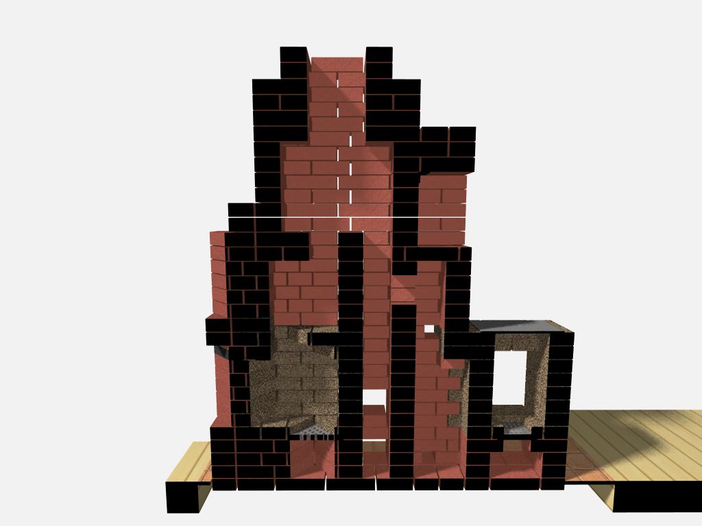

Да, действительно, в литературе есть такое требование, для камина с высотой трубы менее 5 метров сечение дымохода должно быть не менее 250х250 мм. Но я говорю только из своей практике. Мне всегда хватало дымохода сечением 250х13 мм (в кирпич). Опять-же сечение в полтора кирпича потребует большого количества резаного кирпича. Для человека это очень накладно.
Поэтому и рекомендую два раздельных канала сечением в кирпич. |
Высота трубы 5,7м если что.

Я так понял чтобы объединять каналы нужно делать дымовую камеру, в которую вводятся каналы от печи и от камина и потом уже из неё выводить один общий канал. Так?

 Получилось что дымовой канал от камина просто примыкает к каналу от печи.
Я так понимаю есть два варианта: делать дымовую камеру либо делать два раздельных канала. Посмотрю что можно сделать в моём случае. Спасибо.

Что если так?

можно и так. Думаю получится неплохо. Только одновременно топить наверное не получится. Насчет этого у меня большие сомнения.

Почему думаете не получится? Хотя я не думаю что печь и камин будут топиться одновременно.

Два отдельных канала предусматриваю из-за того что многие забывают закрывать задвижку камина из-за этого идёт подсос воздуха через камин,-в результате падает тяга в печи и переохлаждаются дымовые газы ниже точки росы.

У вас отопительно-варочная печь, а мне по опыту известно, что у таких печей тяга далеко не самая хорошая, особенно в начале растопки. Но возможно, если растопить сначала камин и тем самым прогреть трубу, то растопка печи пойдет легче и вполне может быть, что дымить и не будет. Но я бы особенно на это не напирал, должно работать. Встречалась мне подобная конструкция, только простая отопительная печь и проблем не было.
