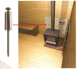

Плита MINERIT LW SAUNA (цвет серый, кромка -V, размер 1200х630)
- влагостойкая и негорючая цементно-волокнистая плита с твердой поверхностью, практически не поддающаяся деформации при воздействии влаги.

При выполнение ограждающей конструкции вокруг печи в качестве огнезащиты позволяет сократить расстояние до сгораемой конструкции: при однослойном - в 2 раза, при двухслойном - в 4 раза. Над печью (каменкой) с температурой 350-600 гр.С, соответсвенно: 1200-900-600 мм.
Крепится к сгораемой конструкции на винты с вентилируемым зазором в 30 мм.

применение плиты Минерит ЛВ
