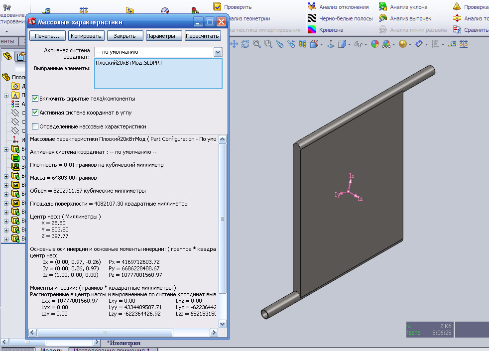

Пт 2 Июль 2010, 02:47
Пока считается модель "правильного" регистра, приведу пример расчета массовых характеристик двух внешне одинаковых регистров. Нужно учесть, что программа считает всю поверхность регистра, т.е., как внешнюю, так и внутреннюю, ну уж прикинуть только внешнюю из этого - труда не составит... Превышение поверхности плоского регистра в большей степени обусловлено наличием "Шуриных" вертикальных перегородок...
| Описание: |
| Размер файла: |
168.71 КБ |
| Просмотров: |
1171 раз(а) |
| Описание: |
| Размер файла: |
166.34 КБ |
| Просмотров: |
1164 раз(а) |

Глядя на модели "правильного" регистра, видно, что конструкция его, мягко сказать, не совсем правильная и по скоростным (расходным) характеристикам мало отличается от конструкции плоского регистра без перегородок. Цвета линий тока воды показывают, что основной расход воды, при ПЦ(!), происходит по пути нижняя труба-дальняя от входа стенка-выходная труба. Т.е., видно, что какая-то часть расхода воды находится в объеме регистра относительно меньшее время и, очевидно, нагревается в меньшей степени, чем то количество воды, скорость которой относительно стенок регистра меньше. При этом, чем больше расход воды через регистр, тем больший объем воды "не добирает тепла", хотя турбулентность в регистре повышается, в этом Шура прав.
Такая картина, думаю, сохранится и при наложении на модель процессов теплопередачи - они, в какой-то степени, сгладят картину выраженного потока воды, но тенденция сохранится...
Вот из этих рассуждений и напрашивается вывод об организации турбулентного режима в регистре, несмотря на повышение гидросопротивления последнего...
