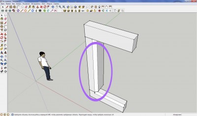

Вот собрал из трех частей деталь, сделал скошенный край, а как сделать такой край в цельной детали? Например, по периметру прорезанного отверстия?

СообщениеДобавлено: Пт 26 Ноябрь 2010, 19:59 Ответить с цитатойВернуться к началу
Тяжело... Confused Если нет времени, то рисую приблизительно. Суть понятна ведь... Smile
я делаю так:
1. рисуете условный кирпич
2. на нем рисуете две окружности с общим центром, внутренняя по размеру сквозного отверстия
3. инструментом тяни/толкай выдавливаем внутреннюю окружность полностью
4. тем же инструментом выдавливаем оставшуюся часть на нужную глубину
5. рисуем треугольник
6. инструментом "ведение" (под тяни/толкай) тыкаем на треугольник и делаем зенковку
nick_e Попробуйте с этим плугин "round corner 2.1c".Там и описание есть.
