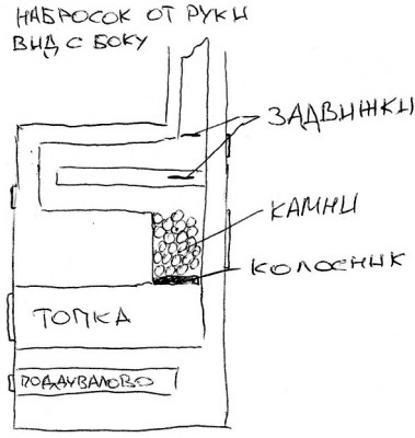

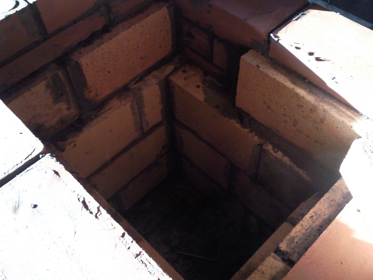

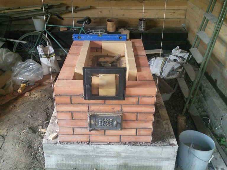

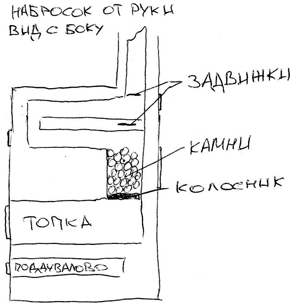

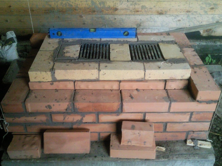

Построил этим летом.

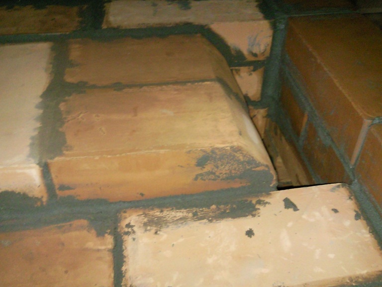

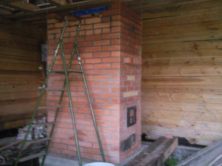

Ещё

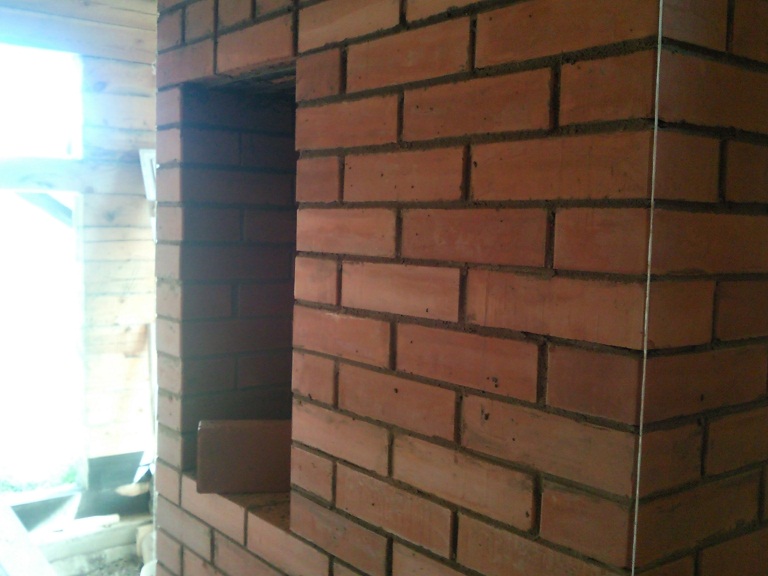

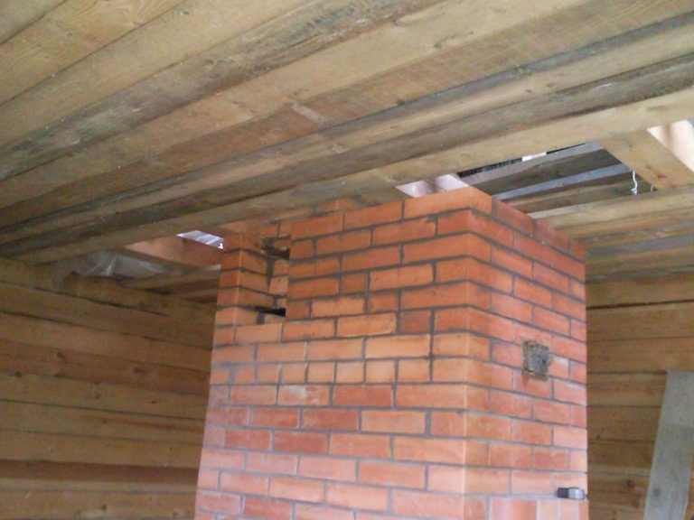

Ещё

уже топил?

Да, сушил на зиму 4 раза по 1.5-2 часа. Нагревается вся ровномерно и утром ещё тёплая.

А не высоковата ли парная дверка?

Интересно, это собственный проект? Мне очень понравилось. Если б мастера найти, чтобы такую в бане сложить...

Похоже, что теплового зазора м/у
шамотным ядром и оболочкой
нет в принципе?
Надеюсь - это не так?
