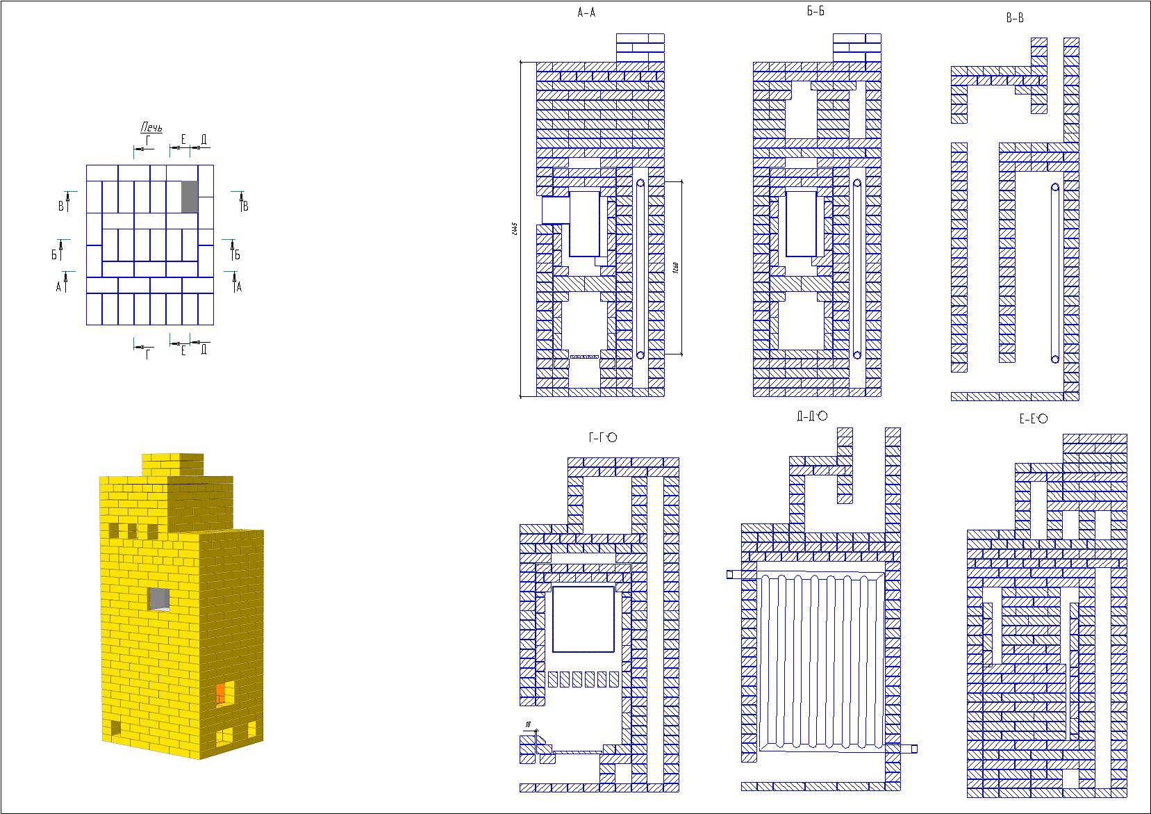

Здравствуйте, помогите кто может.
Печь по типу КИК17 с дополнительно встроиноой духовкой для камней. Построил летом просохла 1.5 месяца. Просушили, 2 месяца полет нормальный за исключением небольших трещин в швах. Швы заделали потихоньку топим.
Сегодня приехал печь остыла полностью, растапливаем дровами, добавляем ведро угля
(Уголь Майкубенский, может для вас это название ничего не значит но у нас есть Экебастузский и Майкубенский. Экебастузский так себе не очень, а Майкубенский кусками,мало пыли, с блеском ну пряма застывшая нефть)
Ну вот закидываю ведро угля, через час посмотрев в топку решаю подкинуть еще. Закидываю еще ведро, пламя гаснит, образуется дым, все переходит в режим тления. Закрываю топку и жду пока разгорится, поддувало открыто на полную. Не разгорается, хочу посмотреть что проиисходит в топке, приоткрываю, раздается хлопок пламя с топки вырывается в наружу. Я в шоке. Что делать не знаю. Через минуту раздается хлопок (взрыв) еще сильнее. В месте перехода во второй колпак выпячиваются кирпичи. Я в панике, оказывается эта печь взрывоопасна, караул.
Помогите в чем проблема, я чтото не так делаю, или это неправильный уголь.
Кирпичи резиновым молотком вернул на место, теперь не знаю с какой стороны подходит к этой печи Smile.
При конструировании печи строго придерживался рекомендациям Кузнецова.
Настроение на нуле, как буду жить зимой не знаюSad.
Памогите кто чем может.
Если надо могу выложить порядовки печи.
Р.S. На мой взгляд образовалась газообразняная смесь каторая в последствии и взорвалась в первом колпаке. Но как быть дальше, не знаю.

Вы нарушили правила эксплуатации печи.
ЗАПРЕЩЕНО мелкое топливо (торф, уголь, опилки) добавлять в топку таким образом, чтобы полностью закрыть открытое пламя. Необходимо такое топливо добавлять мелкими порциями и таким образом, чтобы сохранялось открытое пламя на колоснике. После добавления топлива нельзя открывать топочную дверку до полного воспламенения всего слоя топлива, т.е. необходимо выждать некоторое время.
Если не произошло обрушения внутренней кладки и печь работает, то можно замазать появившиеся трещины и осторожно продержаться до весны, но лучше, пока еще не очень холодно, произвести частичную разборку печи, осмотреть внутреннюю кладку и отремонтировать повреждения.
В дальнейшем можно посоветовать только быть осторожнее

гег, порядовку, фото кладки, топливника, общий вид
что занчит типа КИК с баком?
посмотреть, что вы сложили
потом разберем и ошибки при топке углем Very Happy

СообщениеДобавлено: Пт 8 Октябрь 2010, 06:05 Ответить с цитатойВернуться к началу
Вот она

СообщениеДобавлено: Пт 8 Октябрь 2010, 06:33 Ответить с цитатойВернуться к началу
Порядовки

Здорово, а бак зачем?
Вы решили совместить отопление с банной печкой и баком создали малую камеру с холодным "потолком" . И что, хватает еще регистру после бака? Это же надо нагреть бак до 500*, чтоб еще регистр что то получил.
Печь у вас спроектирована под дровяное топливо, поэтому применение угля возможно, но крайне осторожно.
И по большому вам второй колпак то и не нужен, поскольку задача вашей печи иная.

Правильно это совмещенная печь для бани с котлом.
Второй колпак делал для изменения положения трубы.
Тепла должно хватить и для духовки и для регистра.
Печь большая и теплоемкая, долго держит тепло. К регистру подключен накопительный теплоаккумулятор на 400 литров (самодельный). К теплоаккумулятору подключен электро котел с программатором, для использоавания ночного тарифа.
Если по простому то идея была такова печь можно использовать для бани а лишнее тепло поглащается регистром и накапливается для отопления дома.

первое, -для топливника углем высота свода уменьшается
второе, - колосник углубляется ниже на 14-21 см
На сайте автора везде написано, что печи предназначены для дровяного топлива. Если идти юридической логикой, что если не запрещено, то разрешено, тогда другой вопрос.

Увеличить поступление воздуха в топливник, или увеличением колосниковой решетки, или уменьшением площади топливника. И ложить меньше угля за один раз - слой угля не больше 15-20 см.
Ну и совет выше.

При топке мелким углем и опилками с большим выходом летучих возможны взрывы, способные разрушить печь и вызвать пожар. Взрыв происходит тогда, когда на раскаленное топливо загружают новую порцию угольной мелочи, которая полностью перекрывает зеркало горения. В результате температура в топке резко снижается, а языки пламени угасают. Это нарушает условия медленного сжигания горючих газов, выделяющихся из топлива. Поэтому во всем объеме печи, включая газоход, сосредотачиваются газы, которые нагреваются до критической температуры, образуя взрывоопасную смесь. Достаточно возникнуть открытому пламени, как смесь мгновенно загорается по всему объему печи. Огонь препятствует выходу продуктов горения в атмосферу через трубу. Происходит взрыв.
Чтобы избежать этого, уголь загружают на часть зеркала горения. Рекомендуется также в период между загрузкой и появлением пламени держать топливник открытым.

Такие взрывы за зиму у меня случаются раза по два - три , это не печь, а истопник виноват. Зависит еще от сорта угля, т. е. некоторые угли очень много выделяют газов, тут просто надо приноровиться.
