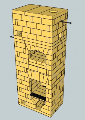

Ядро противоточной, колпаковой печи с хлебной камерой, которую построили на семинаре в сентябре 2010 с участием А. Чернова. При копировании пользовался фотоотчетом с сайта МНА ссылки
на семинар:http://mha-net.org/docs/temp/101006alex.htm
на фотоотчет: http://picasaweb.google.com/100099482278258044258/AlexChernovWorkshop2426092010?feat=email#slideshow/5527042979615265378
Размеры дюймовые так было удобнее.
Кому интересно-Please.

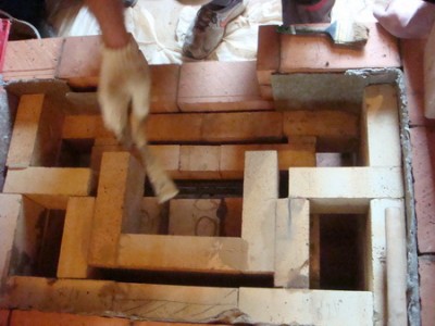

"Откопал" у себя такую же "щель"
http://forum.stovemaster.ru/viewtopic.php?p=42499#42499
по задней части топки.
Все просто и теперь понятно, откуда у Чернова "вырос" колосник в задней части топки.
Решил я переделать печь в Кузнецах и в первую очередь - увеличить топливник, чтоб можно было полено по 40 см укладывать в горизонт. Для этого необходимо было сломать стенку-канал подачи ВВ по задней стенке.
После слома (сейчас не могу закачать фото, нет переходника) образовалось отверстие из зольной зоны (узкая щель к задней стенке). Так и подмывает оставить ее и провести с ней испытания.
Колосник в варианте у Чернова объеденился со щелью спереди.
Для наглядности вложение печи.

Спасибо за проект.
Для удобства чтения Вашего проекта добавил в него слои,ни чего не меняя.
Хотелось бы услышать мнение профессионалов, по поводу отсутствия СШ и ВВ ???
С уважением Валерий

Зря Вы так.
В задней части топки Колосник у Чернова "вырос" не в следствии, как у Вас, а изначально проектировался,только без СШ и ВВ.
http://picasaweb.google.com/100099482278258044258/AlexChernovWorkshop2426092010?feat=email#slideshow/5524656140568313106
А здесь, по полной программе:
http://heatkit.com/html/lopezv.htm
С уважением Валерий
СообщениеДобавлено: Вт 4 Январь 2011, 17:28 Ответить с цитатойВернуться к началу
А.Чернов замечал, что в высоких топливниках его печей без подачи ВВ, горение более чистое без СШ, с подачей ВВ он делает СШ.

Зика, так и поди и проект создавался так же после проведения испытаний.
Что получилось у меня:
обнаружив такую же щель сразу возникло желание воткнуть в него колосник, но первое испытание провел без него. Щель оказалась очень большой и избыток зашкаливал. Второй ход -заткнул ВВ, стало лучше. Третий ход - оставил щель в 1 см и разбил вставками по 5 см, т.е. 4 отверстия 1х4 см по задней части топки, колосник штатный и щель, ВВ заткнул.
Результат положительный. Горение достаточно чистое, можно было бы и дальше поработать в этом направление, но уж пусть А.Чернов этим занимается, а у нас другая цель "сессии".
В печи Чернова мне лично не нравится расположение колосника у топочной дверцы, следовательно и пепел от дров будет сыпаться к самой поддувальной дверцы. Следовательно после каждой топки надо выгребать. Неудобно, понимаешь.
