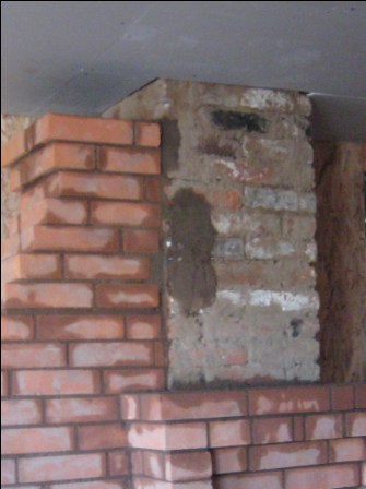

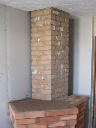

СообщениеДобавлено: Вт 4 Январь 2011, 21:39 Ответить с цитатойВернуться к началу
Междуэтажные "разделки" и визитка хозяина дома,где это "чудо" сделано.[/img]

Труба сквозь перекрытие
 Размер файла:  43.07 КБ
 Просмотров:  925 раз(а)
Труба прямо сквозь перекрытие даже без намёка на какую нибудь изоляцию!
Ну, может межэтажное перекрытие выполнено из несгораемых материалосв?
СообщениеДобавлено: Чт 6 Январь 2011, 08:39 Ответить с цитатойВернуться к началу
Или в трубах гильзы с утеплением...
Не мог же, проффесианальный пожарный, допустить норушение ППП, или мог?
Леонид67
Зарегистрирован: Сб 25 Декабрь 2010, 22:30
Сообщения: 81
Регион: Онега,Архангельская обл.
СообщениеДобавлено: Чт 6 Январь 2011, 13:45 Ответить с цитатойВернуться к началу
Под видом осмотра полов я все осмотрел.В перекрытиях ЗЩИТЫ НЕТ никакой.
Перекрытия все деревяные.280мм.Гильз тоже нет.Я выпиливал кирпичи и смотрел.
На мой вопрос был ответ "Полтора года не сгорел и сейчас не сгорит"
Вопрос:Какой материал можно поставить чтобы удовлетворили такие разделки?

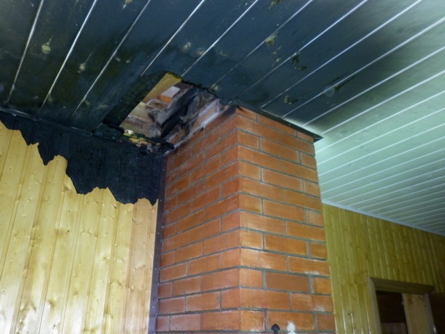

СообщениеДобавлено: Пт 14 Январь 2011, 16:14 Ответить с цитатойВернуться к началу
Еще один "шведский" шедевр, печь на два этажа, без соблюдения каких-либо ПП норм... Во время успели потушить. Crying or Very sad

СообщениеДобавлено: Вс 16 Январь 2011, 15:00 Ответить с цитатойВернуться к началу
И даже роквул не проложили? Это ж вообще дикость. Наверняка и хозяева приложили руку перетопом.
СообщениеДобавлено: Вс 16 Январь 2011, 20:20 Ответить с цитатойВернуться к началу
После продолжительной сушки затопили один раз!!
В общем печка одной растопки... Confused
Валентин Стрибук
СообщениеДобавлено: Вс 16 Январь 2011, 23:44 Ответить с цитатойВернуться к началу
Понятно, что нет распушки, но не понятно, почему загорелось при первой топке.
