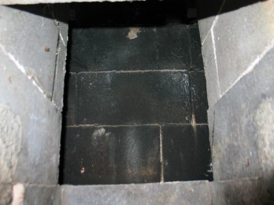

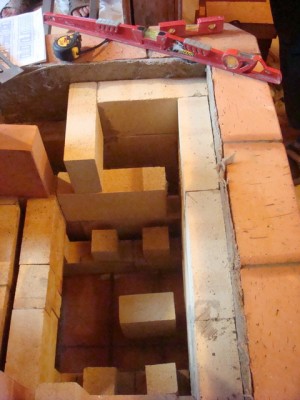

В прошлом году была проведена модернизация печи.
По задней стенке был удален канал вторичного воздуха, тем самым улучшены условия прогрева задней стенки, а заодно и увеличен в глубину топливник на 10 см.
При демонтаже стенки осталось отверстие из поддувала и принято решение его оставить для проведения ряда тестов по подаче воздуха по задней стенке топливника.
Пространство от задней стенки до боковых стенок топливника с каналами ВВ было заделано шамотными балками с подгонкой СШ 1 см с каждой стороны.

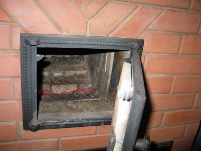

Евгений Викторович, была ли копоть в канале по задней стенке и вобще, тенденция к засорению этого канала?
Сообщения: 10149
СообщениеДобавлено: Пн 10 Январь 2011, 18:47 Ответить с цитатойВернуться к началу
Легкая копоть присутсвовала, но сложно сказать, когда она образовалась. Может на каком то из этапов тестирования, а может и на начальном этапе розжига, когда стенка еще не разогрета. Может от "зацикливания" топочных газов через нижние отверстия при розжиге?
На фото рабочей печи после топки копоти в канале не видно.

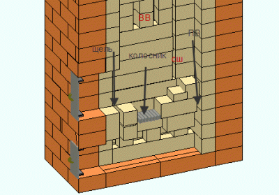

Претерпела модернизацию и топка.
Во первых, за счет удаления задней стенки она увеличилась в глубину на 10 см,
во вторых, добавлен канал первичного воздуха по задней стенке (летом все же уберу, а добавлю по колоснику)
в третьих, установлен ступенчатый под задней части пода топливника (летом переделаю на наклонный)
За счет углубленного колосника и ступенчатого пода (пологий будет лучше имхо) догорание углей сводится к тому, чтоб все это убрать в "приямок" колосника.
В общем я проникся к установке колосника в заглубление, но с одним условие: возможноссть "встряхнуть" колосник от пепла. У меня это возможно поддев кочергой в прорезь колосника.

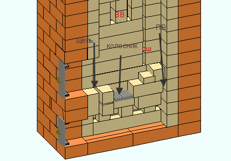

топка печи (разрез)
 Размер файла:  11.49 КБ
 Просмотров:  1690 раз(а)

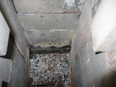

Подскажите, в печи в Кузнецах подвертки первого колпака начинают ставить на второй ряд шамотной кладки, или дерают врезку, что бы она была на уровне 5 ряда наружной кладки.
Сообщения: 10149
СообщениеДобавлено: Вс 23 Январь 2011, 13:56 Ответить с цитатойВернуться к началу
На печи в Кузнецах реально подвертка завышена до двух кирпичей на ребро, т.е. примерно 24 см.
Одним из тестов готовился провести с уменьшенной подверткой до 14 см, но времени не хватает.
Практика эксплуатации показывает, что уменьшение вполне допустимо, тем самым лучше прогреем низ печи. Печь за время эксплуатации не чистил, поскольку в подвертках нанос пепла незначительный, а в каналах только копоть.

Т. е если врезать будет лучше прогреваться низ. И сечение подвертки у вас 3/4 на 1/2 кирпича, судя по фотографии?
Сообщения: 10149
СообщениеДобавлено: Вс 23 Январь 2011, 18:48 Ответить с цитатойВернуться к началу
Выше я показал ряд, на который устанавливался кирпич под подвертку. Сечение подъемного канала получили 10х13 см.
Немного съел канал ВВ.

Делать щель между шамотным и красным кирпичом не желательно, поскольку бывает такое положение дров, когда воздух из щели раздувает горение до высоких температур, что отрицательно сказывается на красный кирпич и он начинает отслаиваться.
Расположение щели в меньшей степени служит "отклонению" огня от топочной дверцы, а в большей -подаче дополнительного воздуха в верхнюю зону.

Спасибо. У вас выше фото открытой топки. Подскажите чем и как вы экранировали топочную дверку?
Сообщения: 10149
СообщениеДобавлено: Пн 24 Январь 2011, 08:49 Ответить с цитатойВернуться к началу
Экран выполнен листом вермикулита. После обжига он меняет структуру с "рыхлого" на "окаменелый" и стоит достаточно "уверенно". Главное выполняет возложенную на него задачу: дверь нагревается до 250*С против ранее 550.

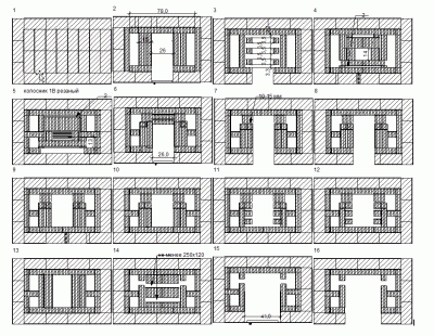

Евгений! Вопрос по порядовкам. По разрезам, выход ВВ в боковых стенках топки выполнен в9 и 11 рядах, а на порядовках его нет. Мог бы быть в 13 ряду. но в 12 ряду щель ВВ перекрывается. Поясните пожалуйста.
Сообщения: 10149
СообщениеДобавлено: Чт 27 Январь 2011, 18:55 Ответить с цитатойВернуться к началу
Порядовка после реконструкции.
Выше все без изменений.
