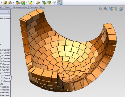

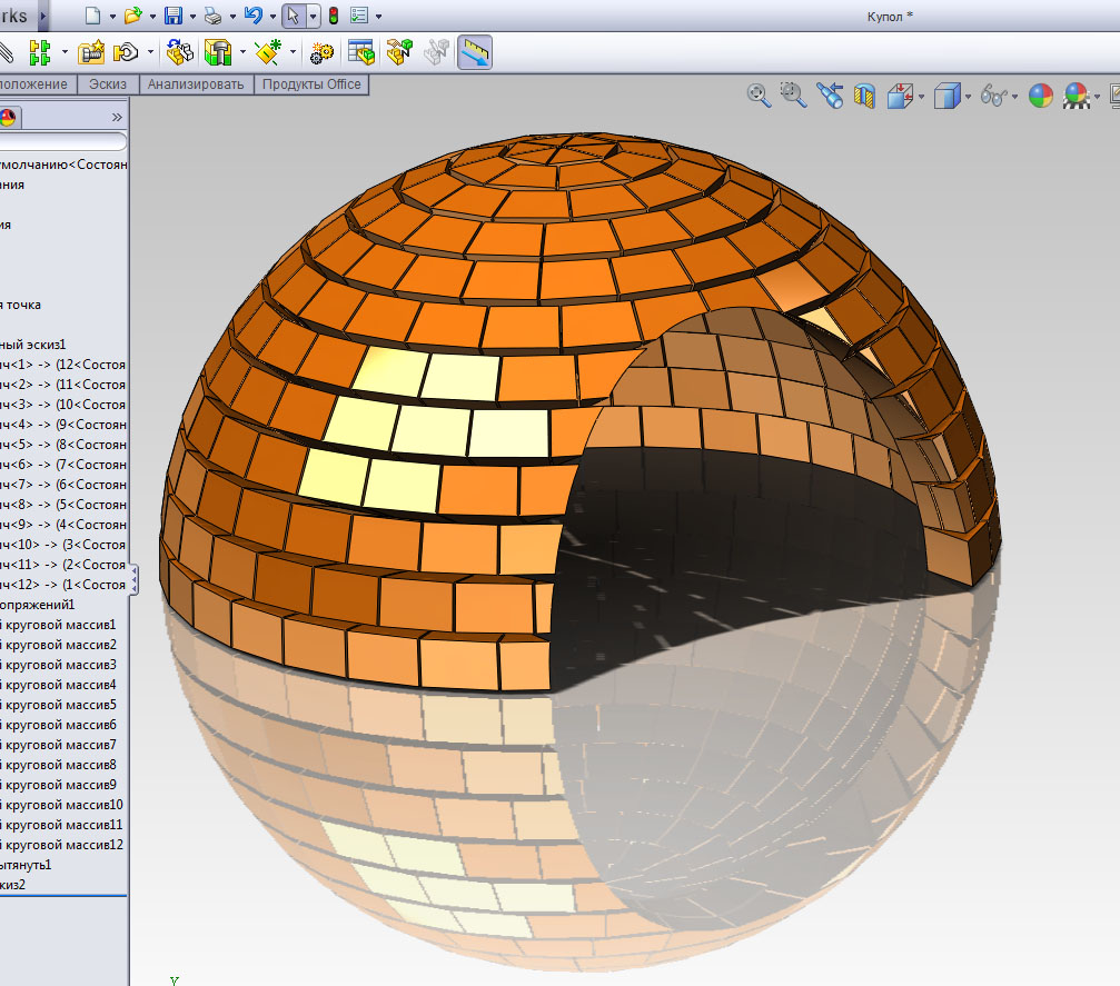

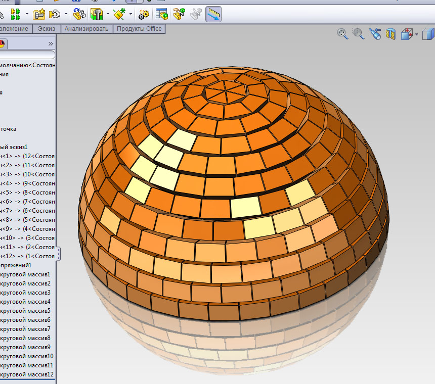

Вот для примера.
Мы тоже не лыком шиты Razz . Радость .
Полукруглые кирпичи применять не стал намеренно, все должно быть как в жизни. yu .
 Размер файла:  233.99 КБ
 Просмотров:  901 раз(а)
 Размер файла:  218.55 КБ
 Просмотров:  870 раз(а)
 Размер файла:  241.72 КБ
 Просмотров:  855 раз(а)

Самое интересное, что And-Ray делает это быстро.
А как быть с порядовками?

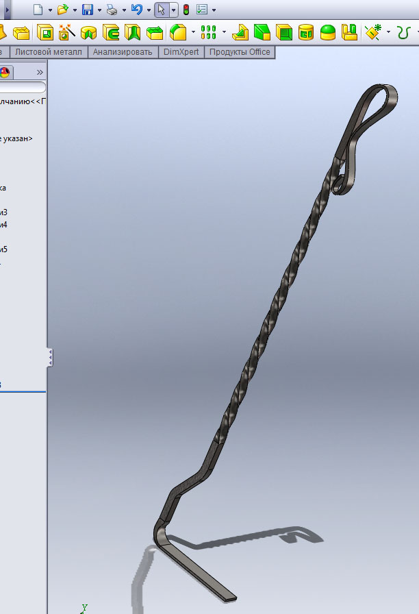

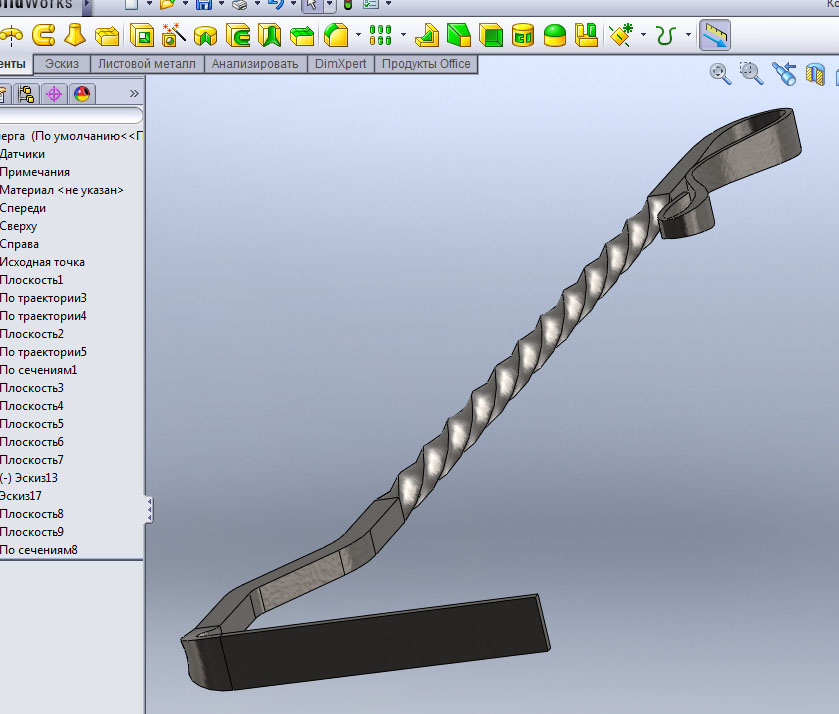

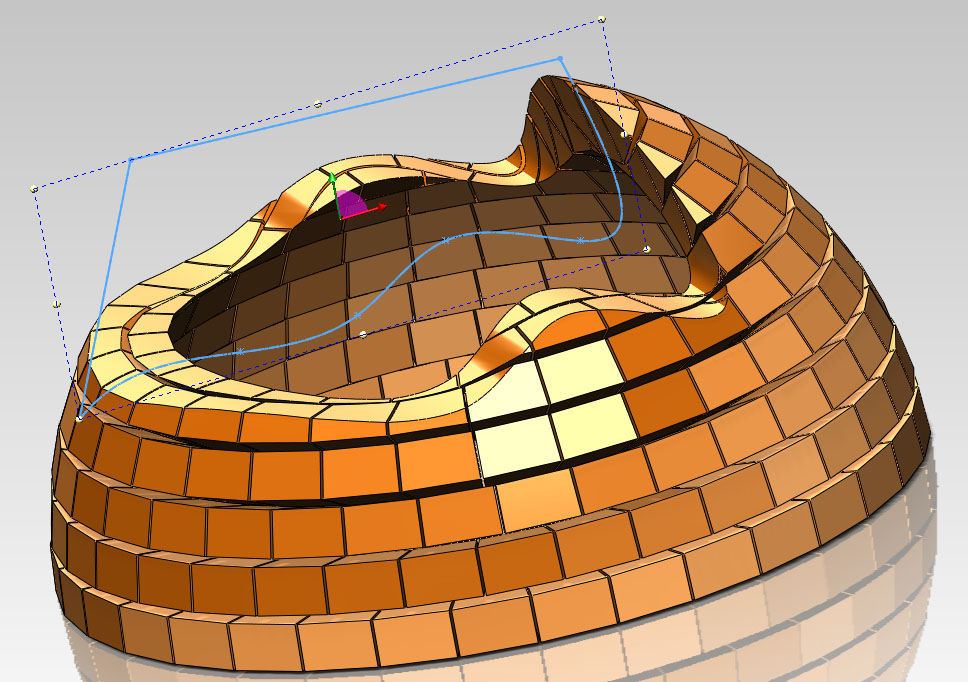

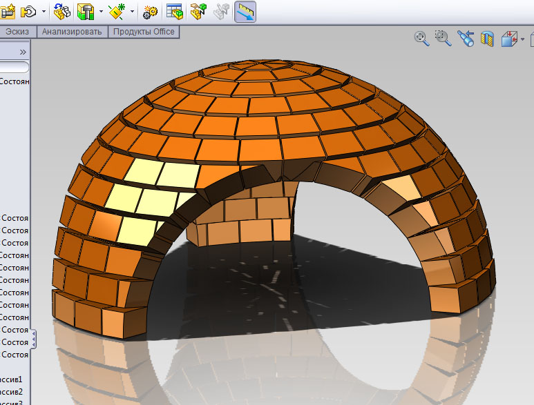

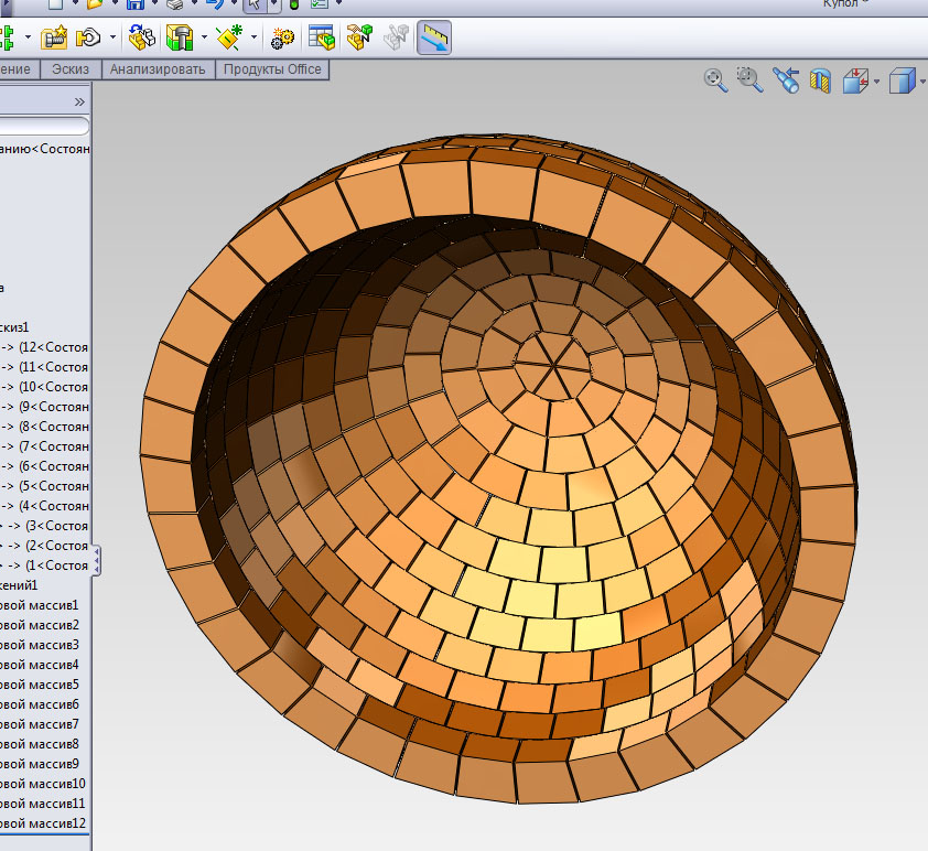

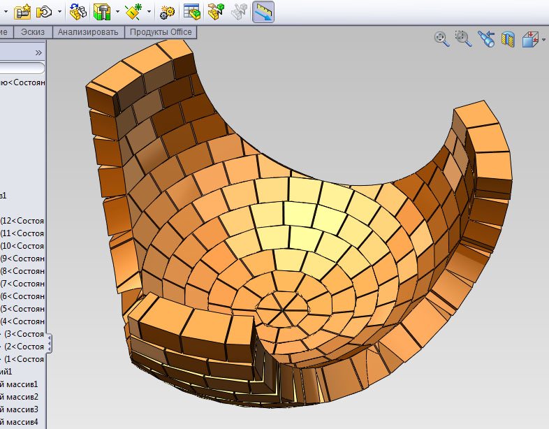

Еще Солид хорош тем, что позволяет сделать любые вырезы в сборке. Laughing, например вырез по сплайну рис.6.
Кроме этого вырезы могут всячески массивиться рис.4-6.
Радость . :hi
 Размер файла:  136.9 КБ
 Просмотров:  1282 раз(а)
 Размер файла:  160.91 КБ
 Просмотров:  804 раз(а)
 Размер файла:  204.44 КБ
 Просмотров:  865 раз(а)
Да никаких проблем с ними, возможны варианты:
1. поскольку кирпичи это детали сборки, то мы можем легко выделить их (изолировать), например секущей рамкой, либо последовательно кликнув на них удерживая Ctrl. Потом командой изолировать оставляем видимыми только выделенные детали (ряд, несколько рядов, либо ряд и все нижние ряды)
2. если ряд сформирован в виде отдельной сборки (узла), то просто открываем этот файл и получаем вид одного ряда.

Немного в сторону, но построил, отдыхая Embarassed
 Размер файла:  116.97 КБ
 Просмотров:  839 раз(а)
 Размер файла:  80 КБ
 Просмотров:  813 раз(а)

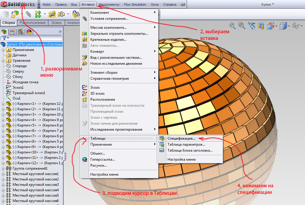

Теперь про генерацию спецификаций в SW.
Существуют два способа генерации (создания) спецификаций: классический и оперативный.
Классический способ предполагает чтобы предварительно был создан чертеж сборки и уже потом в него вставляется таблица спецификации.
Оперативный же способ позволяет вставить спецификацию непосредственно в графическую область сборки, минуя создание чертежа сборки.
Оперативный способ появился только в последних версиях программы. Им очень удобно пользоваться в процессе создания модели, чтобы оценить какие детали и узлы присутствуют в сборке и в каких количествах. Поскольку оперативный способ наиболее прост, то начнем именно с него.
And-Ray
Зарегистрирован: Пн 10 Январь 2011, 14:42
Сообщения: 236
СообщениеДобавлено: Вт 15 Февраль 2011, 08:58 Ответить с цитатойВернуться к началу
Рассмотрим создание спецификации на примере созданного недавно купола.
При создании этой сборки я использовал всего одну деталь (файл) Кирпич, но для каждого ряда я создал свою конфигурацию детали Кирпич, поскольку форма и размеры в каждом ряду отличаются.
Итак открываем файл сборки купола, далее раскрываем меню вверху и выбираем колонку вставка. Там находим пункт таблицы и кликаем на подпункте спецификация рис.1.

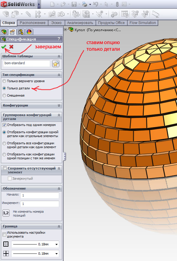

Слева открывается окно предварительной настройки таблицы спецификации рис.2.
В окне ставим опцию только детали и завершаем, кликая на галке.

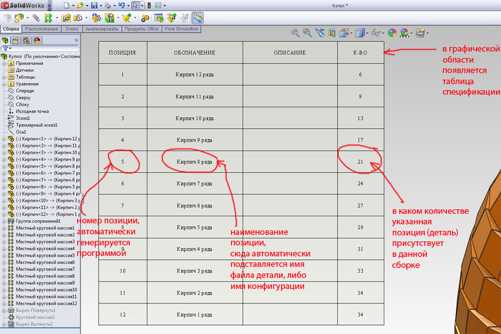

В графической области появляется таблица спецификации рис.3. Она состоит из четырех столбцов. В первом столбце прописан номер позиции, который автоматически генерируется программой. Вообще говоря номер позиции нужен для последующего обозначения деталей на общем сборочном чертеже, пока он нам не нужен.
Во втором столбце стоит название детали (в данном случае конфигурации).
Четвертый столбец содержит количество этих деталей в сборке.
