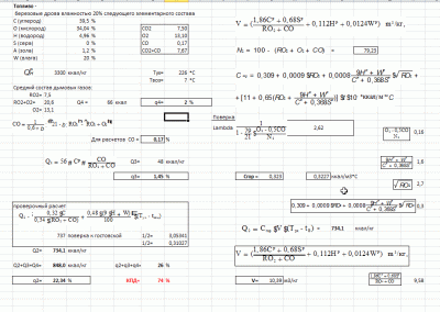

Действительно, если посмотреть результаты замеров печи ОИК ХК (Приложение 10 Лист2), то совсем ничего не понятно.
1. Что такое «Тепло, воспринятое за одну топку (Qвоспр)?
2. Что такое «Тепло, аккумулированное за одну топку (Qак)?
И что с этими величинами делать? Для чего они?
3. Как получены «Теплопотери (q1+q2+q3) и почему они составляют 26%? От тепла содержащегося в топливе.
4. По какой формуле рассчитан КПД печи? И почему он составляет 74%? Если он равен 74%, то получается, он подсчитан по количеству потерь в печи. А потери в печи определялись косвенным методом, что тоже не точно. И почему КПД не подсчитан по формуле (1)?
В приложении 8 лист 1 приведены данные по определению коэффициента избытка воздуха (лямда). Откуда видно, что среднее значение «лямды» выше 3. Это говорит о плохом КПД печи.
Короче говоря, работа проделана очень большая, а результат не понятен.
Вывод напрашивается только один: такой способ измерения КПД печей не подходит не только для прямоточных и противоточных печей, но и для массивных теплоемких колпаковых печей.

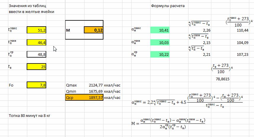

В отличие от ГОСТ в Методичке расчет теплоотдачи печи в час ведется по средней температуре печи за период между топками, а не с учетом сожженного топлива по полученному КПД, поэтому тепловой баланс Qотд-Qвоспр-Qакк в приложениях дается как расчетное при проектирование (пр.№2), так и расчитанное по результатам испытаний (пр.№10).
При таком подсчете мы не учитываем теплоотдачу печи на фундамент и чаще по перекрытию печи.
Расчет часовой теплоотдачи печи и неравномерности теплоотдачи М

Например, возьмем отчет Кузнецы.
КПД печи, определенный по газовому анализу, температуре ДГ .. составил 74%.
Тепло воспринятое=аккумулированному=отданному за время между топками
20585=19654=19680
вот вам тепловой баланс
А оценить кпд по отданному теплу, без учета теплоотдачи в фундамент и перекрытие печи, можно так же из приложения 10:
сожгли 8.5 кг дров, т.е получили
8.5х3300=28050/12=2338 ккал/ч
по замерам отдано печью за это время 1640 ккал/ч

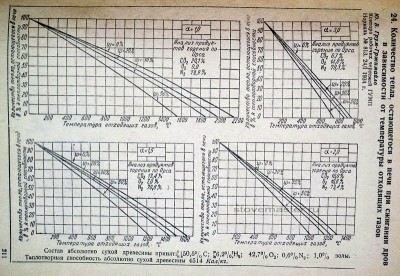

Возвращаясь к методике, предложенной А.Бацулиным.
Автором проделана работа по определению КПД по температуре ДГ и избытку воздуха.
Зная эти величины приближенно все можно посчитать по нормали, приведенной в приложение.
(из Справочника конструктора печей)
Количества тепла, оставшегося в печи после сжигания дров в зависимости от температуры ДГ
 Размер файла:  265.03 КБ
 Просмотров:  1357 раз(а)

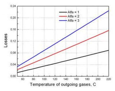

Автором проделана работа по определению КПД по температуре ДГ и избытку воздуха. Зная эти величины приближенно все можно посчитать по нормали, приведенной в приложение.
Верно, можно оценить. (собственно ГОСТ и считает по такому же принципу, только вместо графиков - формулы). Но во-первых данная таблица для пром. печей и интересующий нас диапазон 100-200С почти на краю и не читается, во-вторых это для печи постоянного действия. В случае печей периодического действия приходится усреднять т-ру, и избыток воздуха (погрешность оценить сложно). В общем случае такие усреднения некорректны. Это примерно как средняя Т по больнице. Похожий график для нашего диапазона Т-р. (рис 9, методичка)
ПС. Любая приличная методика должна включать определение погрешности. Там д.б. приборная погрешность и погрешность метода.
 Размер файла:  14.66 КБ
 Просмотров:  1248 раз(а)
