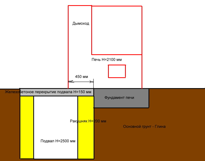

Вот такая печка: http://forum.stovemaster.ru/viewtopic.php?t=4200
Проблема в том, что дом выстроен давно и неизвестно кем и как. В доме есть подвал с железобетонным перекрытием (при строительстве заливали бетон на опалубку и арматуру) и вот теперь часть печи (левая сторона) должна стать на это перекрытие. См.рисунок.
Вопросы:
1. Как глубоко устанавливать фундамент под печку?
2. Как соединить фундамент печки со стеной подвала (ракушняк)?
3. Как соединить фундамент печки с плитой перекрытия подвала?
4. Если делать общий фундамент над перекрытием, то на столько его поднимать, два ряда арм.сетки 3х50х50 хватит?
5. Нужно ли в подвале устанавливать железную ферму в качестве опоры?

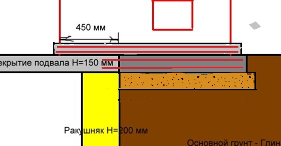

Ситуация не простая...
1,2,3. Глубина, в данном случае, не так важна, важна прочность. Нужно отрыть выемку под фундамент, до прочного грунта. На хорошо утрамбованную и пролитую водой, песчаную(песчано-бутовую) подушку, стелится гидроизол(лучше с заходом на опалубку), затем плиту 150мм в опалубку, с армированием Ф10-12мм 200х200ячейка в 2 слоя, арматура плиты под печь, заходит в просверленные отверстия(глуб. 50мм) в торце плиты перекрытия подвала(на рисунке арматура показана красным). Плита фундамента заподлицо с плитой перекрытия подвала и шире печи на 250-350мм по периметру.
4. Если позволяет высота, то можно залить ещё и общую плиту(в размер печи), по верху перекрытия и нового фундамента, с усиленным армированием(арматура вдоль печи ф12-14, поперёк ф10, в два слоя).
5. трудно сказать определённо, но если прочность перекрытия не вызывает сомнения, то не нужно.

А можно в дополнение к горизонтальному продолжению уже имеющегося фундамента подпереть его снизу бетонной стеной (либо столбами) вдоль ракушняка, еще и связав его от перемещения арматурой с имеющимся же бетонным перекрытием подвала.
К сожалению, пролить водой песчано бутовую подушку возможности нету, т.к. грунт - глина и при попадании влаги она тут же набухает и начинает скользить, поэтом скорее всего глину засыплю щебенкой и утрамбую, потом залью раствором и сделаю общий фундамент над плитой перекрытия.

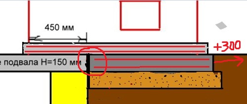

СообщениеДобавлено: Вс 3 Апрель 2011, 23:38 Ответить с цитатойВернуться к началу
Игорь 2 писал(а):
Думаю это не важно. Шура всё очень грамотно расписал
Я тут посоветовался с более опытным чем я строителем, и он сказал что, если делать сверху, дополнительную общую плиту под саму печь, то перевязывать фундамент печи и и плиту перекрытия подвала, не стоит,т.е. засверливать отверстия в ней под арматуру фундамента печи не надо, а лучше проложить в этом месте прокладку, например из гидроизола. А фундамент под печь(правую часть нижней плиты) удлиннить на 300мм. Плиту под саму печь делать толщиной не менее130мм, т.е. она должна быть несущая, как и нижняя.
И главное, хорошо протрамбовать подушку, а можно ещё, после заливки нижней плиты, нагрузить её и выдержать 2-3суток, потом уже заливать верхнюю плиту, по гидроизолу.
