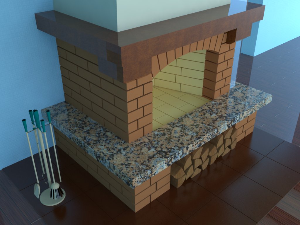

Господа-товарищи! Smile
А кто то рендерит в SketchUp используя V-rey, что бы добиться фотореалистичности?
Есть пару вопросов
Один из проектов
 Размер файла:  98.47 КБ
 Просмотров:  1675 раз(а)
