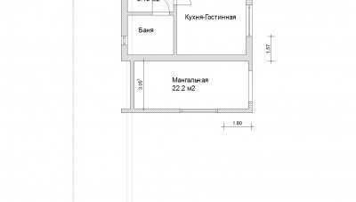

Ищу печника для проектирования и строительства печного комплекса, который будет состоять из традиционной русской печи, места под казан и зоной для мангала. Печной комплекс будет расположен в закрытой мангальной, пристроенной к бане. Баня и мангальная будет построенна из пеноблоков с бетонными плитами перекрытия. Над мангальной второго этажа на будет. Высота этажа 2,75 м (в мангальной можно сделать высоту больше.) Размеры комплекса: 2,783м на 1,68 м.
Печь взята из сайта "Дачный ответ": http://www.dacha.tv/dachi_i_peredelki/oborydovanie/8sg19yuqvlxcbhll8lyv/
Реализация проекта планируется в июле - августе месяце.
Просьба предложения писать в личку.
С уважением, Петр.
 Размер файла:  76.05 КБ
 Просмотров:  736 раз(а)

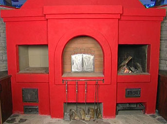

Сама печь.
 Размер файла:  20.39 КБ
 Просмотров:  7923 раз(а)

Петр, спасибо за ссылку.
Повеселило.
Главное достать до задвижек, а их целых три на три трубы. профессиональное решение.
и все одно не справляется ни одна самостоятельно, видно поэтому вы решили про вентилятор (дымосос)?

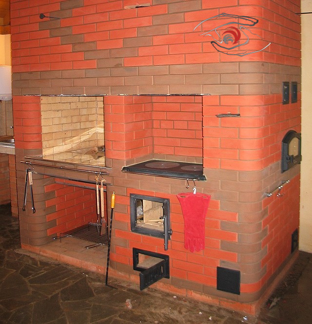

В приложение примерно то же, построено в 2006 году. На большой плите возможно поставить казан, протопив печь и готова хлебная камера (сбоку, но можно и с фасада), высокий мангал может быть использован как открытый камин, а потом на углях и шашлык пожарить.
Печь ко всему еще и прогревается и в ненастье в пристройке будет комфортно.
Да, забыл предупредить -труба одна через дымовую камеру, что способствует стабильной работе комплекса, даже в зоне подпора.
посмотрите http://stovestroy.ru/barbecu.html
Комплекс
 Размер файла:  149.64 КБ
 Просмотров:  739 раз(а)

Подскажите пожалуйста чем отличается традиционная русская печь от хлебной камеры?
Сообщения: 10149
СообщениеДобавлено: Вс 10 Апрель 2011, 20:38 Ответить с цитатойВернуться к началу
ХК прогревается дымовыми газами из топливника печи, а РП сжиганием топлива напрямую в горниле.
Конечный результат тот же - горячая объемная камера с возможностью поставить в нее продукт для готовки.

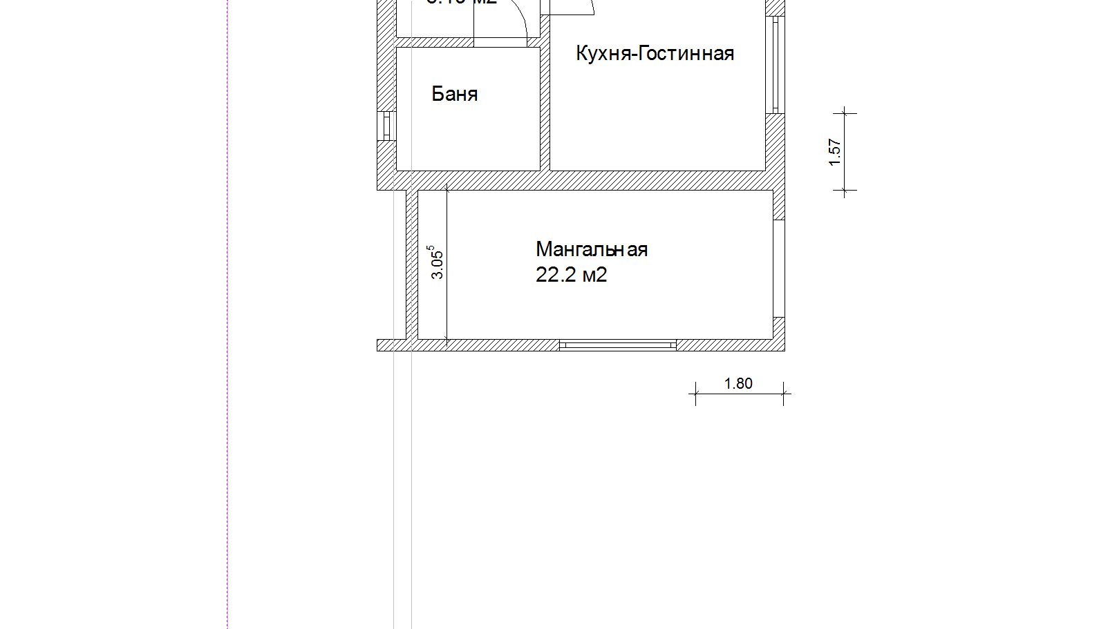

Петр а нельзя ли общий план где вход в мангальную и какая печь будет в парной.
